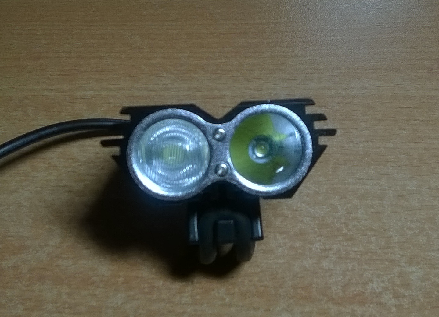

Я вот тоже был не очень доволен пучком от первой своей фары , тоже пучок ,тоже слабая боковая засветка. В качестве альтернативы купил подобную . Но с ней всё наоборот , пучка НЕТ только боковая засветка ,оно хорошо когда не быстро потому как светит вокруг метров на 4-6 , при скорости более 25 км/ч как то не комфортно , приходится напрягать глаза вглядываясь во тьму за пятном :) В паре со старой фарой получил практически эталон велосвета ,пучек светит вдаль , пятно озаряет ближнюю зону. Но две фары,две батареи ,толпа проводов, брррр . В итоге купил фару похожую на голову робота толи из "Короткого замыкания" то-ли из мультика про свалку и один глаз поменял на гофрированый :) крайнюю "четвергушку" прогулял хотя на ней его и следует испытать

Расскажи, как ты туда этот рефлектор вставил? Мы сегодня с nosferatu106 покрутили похожую фару из ссылки выше - ничего приличного быстро не придумалось. Все сводилось к подкладкам чего-нить под плату (т.е. подъем обеих сторон). Или подкладку между диодом и линзой - что, имхо, не правильно, ибо уводит его из точки фокуса...
Сообщениеloom » 17.11.2014, 00:23
А я специальное колечко точил :) чтоб оно и отцентровало и прижало и зазор выбрало . Делал два , но второе уже Михаилу подарил.
Сообщениеnosferatu106 » 17.11.2014, 11:09
под одну линзу надо что то спереди подкладывать. я две линзы вставил и подложил резиновые колечки, такие же как спереди уплотняют стекла, под платы с диодами сзади. Колечки проще купить в любом РТИ, но лучше конечно выточить проставку - будет центровать
