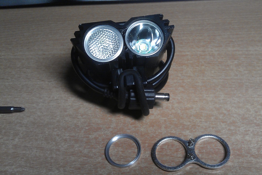

Ну не именно эта , а один из этого выводка клонв кетайских , покупал в начале лета наЕбае . Покупал я её для поигратся , руки и голову занять . Без доработки она не то что УГ но избыточна ,два таких моЩЩных диода светящих в одну точку это уже перебор,хватит и одного .
За доработку . После установки жованой линзы пучок рассеился но стал тусклее по сравнению со вторым диодом под прозрачным стеклом . Теперь нужно либо драйвер педелывать конкретно , либо вернуть назад стекляшку и попробовать растопырить отражатели , дабы они в стороны светили . И на каждом из путей свои заморочки ,спотыки и геморои . :sorry:

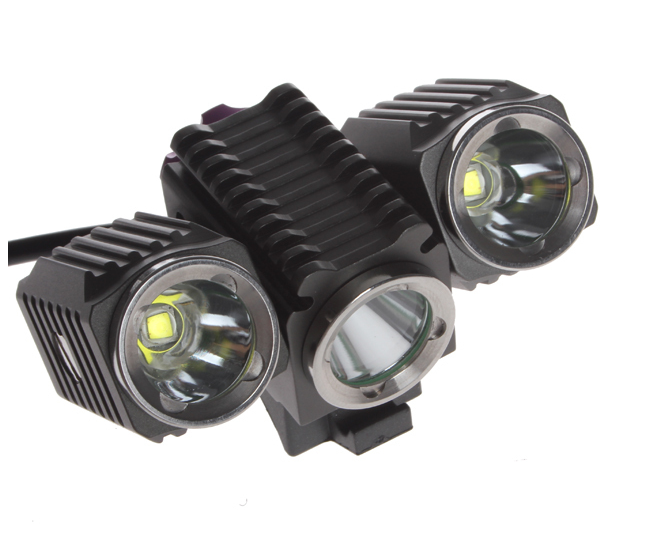

Из разряда " Я просто оставлю ЭТО здесь" очередной кЕтайский вело свет достойный внимания

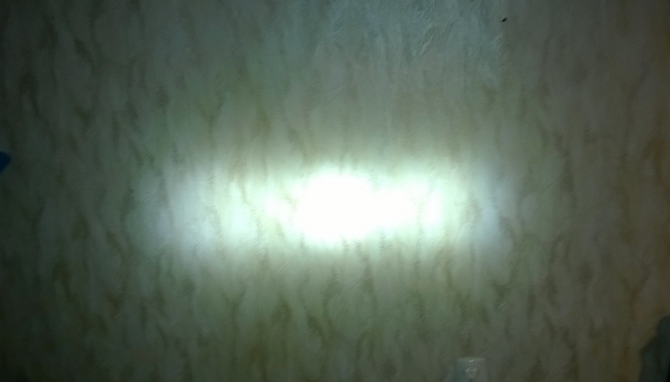

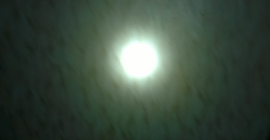

Приехали заказаные для товарисЧей гофрированые стёклышки для "народной велофары". В поле не испытывал , но на стене смотрится обнадёживающе .Сори за качество снимков , фотал на зарядку от ойфона :)
простое стекло
гофрированое

А у тебя стеклышки еще остались? Брату хочу переделать, ему дальнобой не нужен особо. А вот ближний хороший - в самый раз.
Сообщениеloom » 15.01.2015, 19:37
К сожалению нет :( брал в притык , буквально вчера раздал .
Сообщениеnosferatu106 » 23.01.2015, 10:44
встраивание рассеивателей в фару оказалось неудачным. кпд слишком сильно падает. так что у меня два стеклышка лежат без дела.

Так-то оно так, но равномерное пятно того стоит. Опять же, из опыта - глаза быстро привыкают к мегаяркости центрального пятна и ты перестаешь различать неровности по краям. А когда переводишь взгляд от центрального пятна чуть в сторону - глазам нужно время, что бы перестроится. От полсекунды до двух секунд. На скорости и по пересеченке это - непозволительно долго.
ЗЫ ты подумай хорошо, и если не нужны - верни стеклышки, на них очередь ))

Надо попробовать полосатые рефлекторы перпендикулярно поставить . правда встречные водители могу тэтому не очень обрадоватся , хотя этот диодный свет при любых раскладах слепит.
Сообщениеkirill-k2 » 23.01.2015, 22:03
Пробовал, фигня получается. Вперед светит на расстояние меньше, чем без рефлектора вовсе. При этом бока не освещаются совсем. Довольно трудно представить себе где это будет удобно и необходимо... На шоссе по прямой? Ну так там по прямой проще с обычным отражателем - пусть бьет еще дальше узким пучком.

согласен что на бездорожье рассеяный свет лучше, но впереди вообще ничего не видно. хорошо только для ближнего света на совсем малых скоростях. линзы отдам конечно

Тогда как Миха рекомендовал - одно стекло "ближнее", второе - "дальнее". Обычно, на двойную оптику так и делаю.

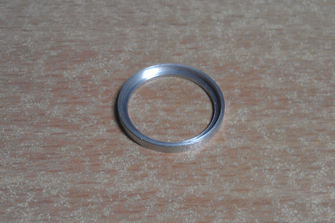

Сообщениеloom » 26.01.2015, 20:11
А дабы встало ровно и не болталося, надо у меня колечко переходное взять .
само колечко, люминиевое.
колечко в теле , в деле
