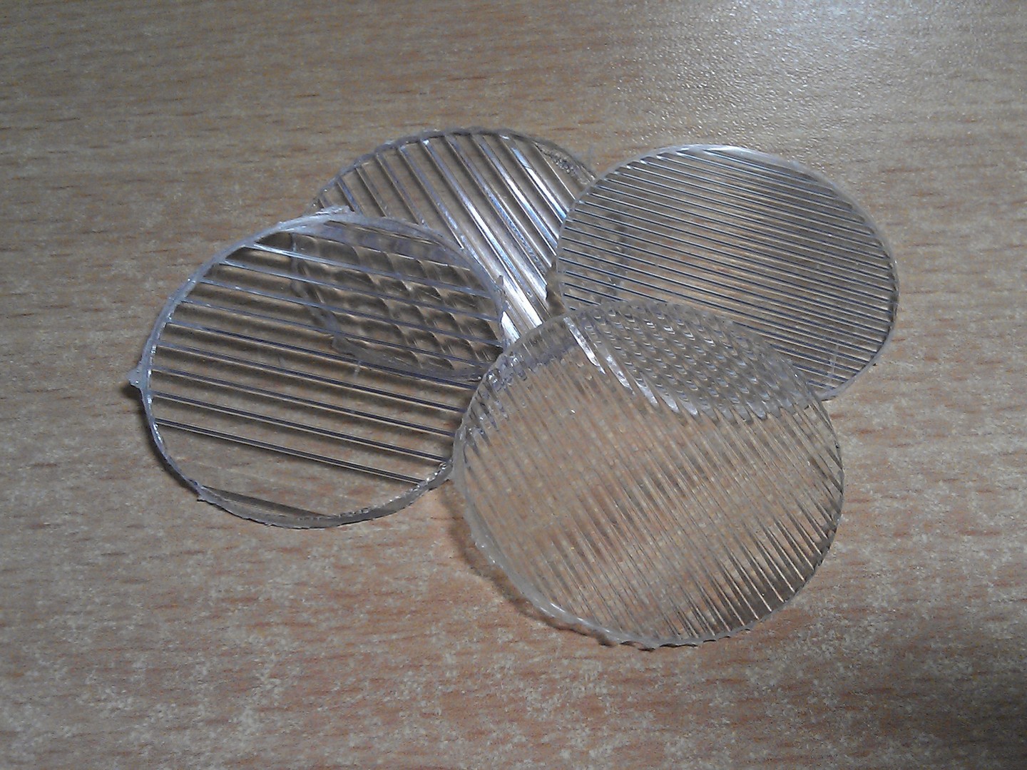

Во время очередного приступа хреносозидательства сотворил пару гофрированых стёклышек , для народной велофары . Требують доработки напильником , диаметр 40 мм , надо вроде 37 или 38 , не помню точно , но запас для обработки есть :) . Вроде кому-то нужны были , отдам за обзор , то есть за развёрнутый отзыв дабы понять стоит их ещё делать или ну его .

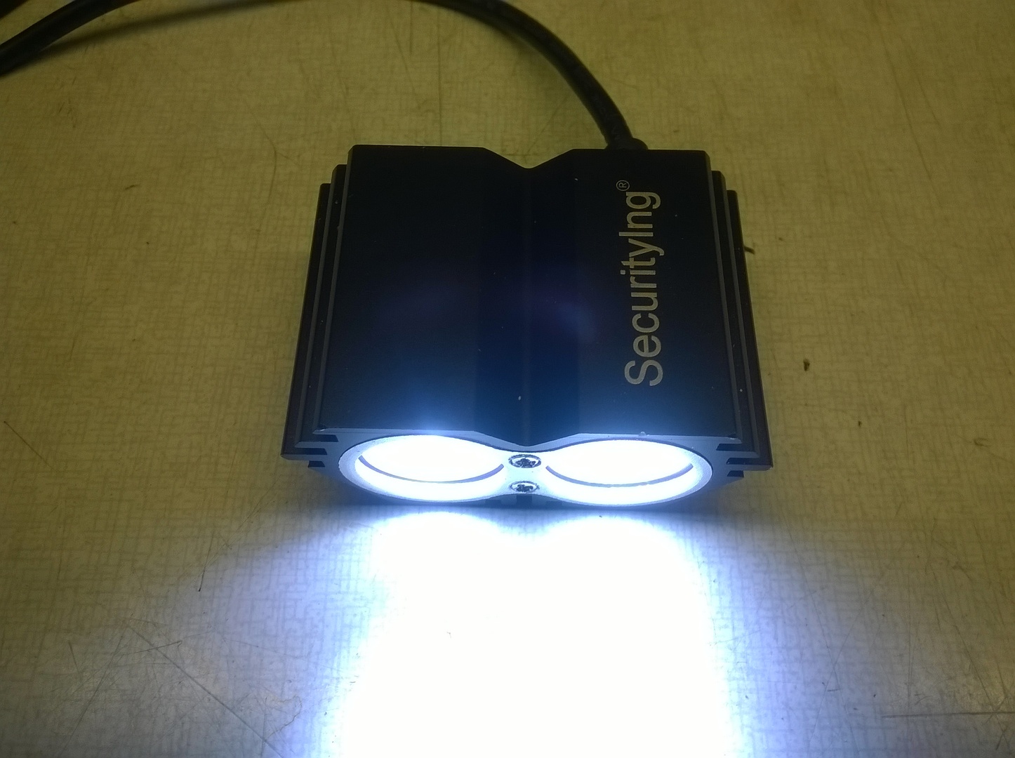

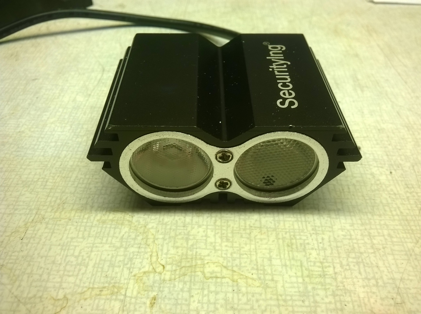

Сообщениеloom » 11.05.2015, 23:48
loom \$m[1]:Могу продать доработаную мной "сову " , Если интересно телефон в профиле , ЛС под аватаркой

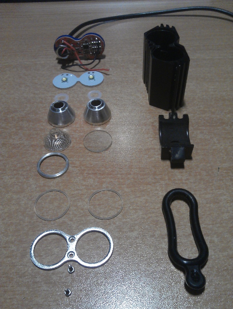

Предложение не актуально . Чёт я психанул и её разобрал .
Потрошки в порядке извлечения.

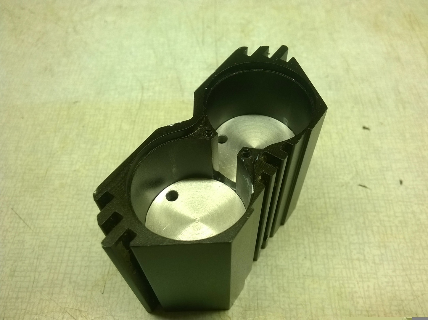

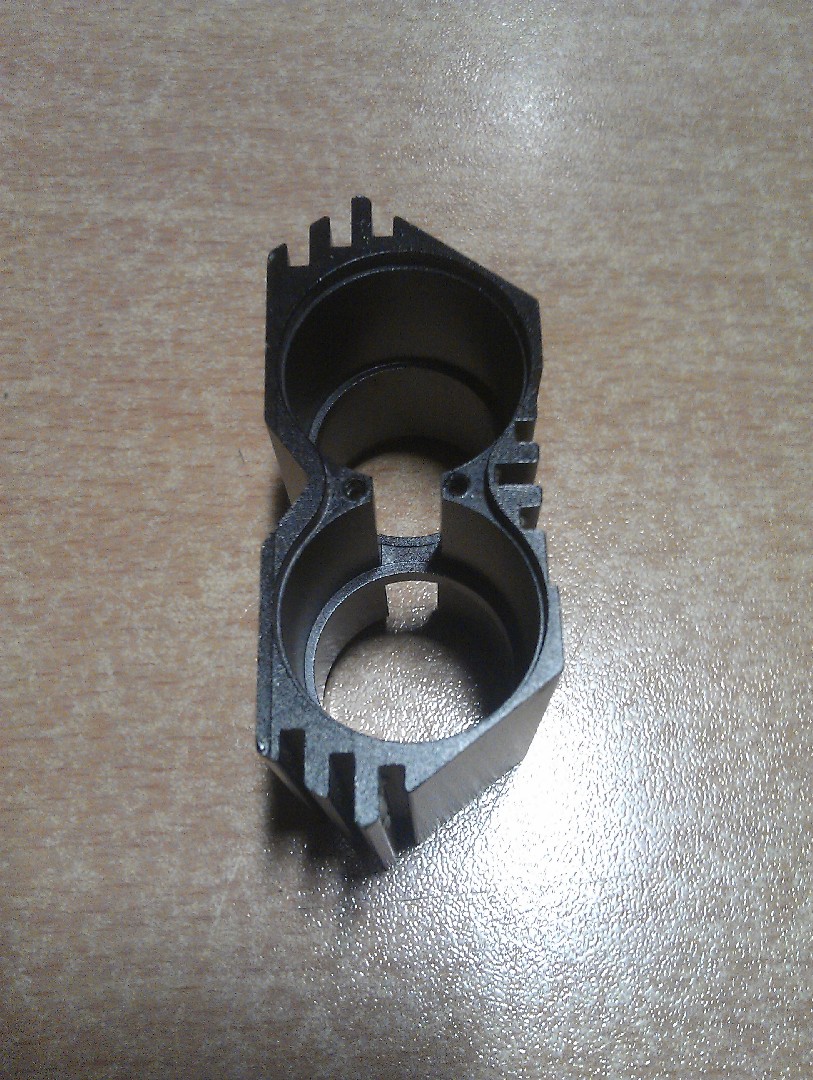

Корпус в лучших традиция кЕтайских говнофонарей :(
в общем к покупке не рекомендую , только как набор для творчества ;-)

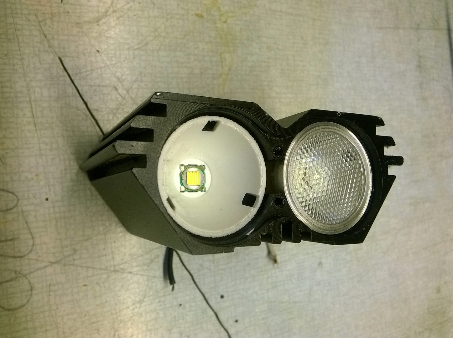

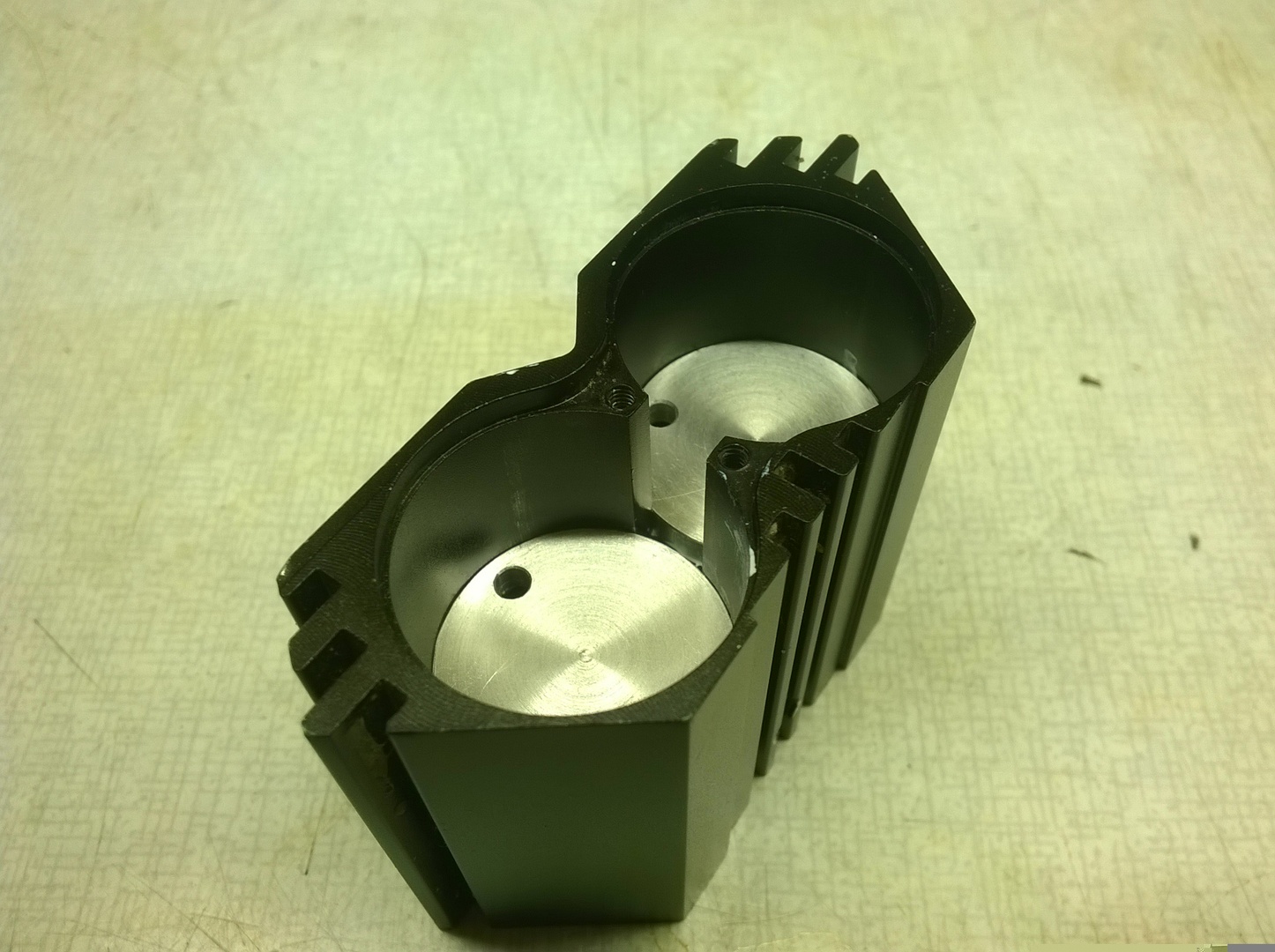

Сообщениеloom » 13.05.2015, 11:47
Подлечил я некоторые детские болезни этой кЕтайской фарки ,а их было с избытком
1-дыры под диодами . Диоды на тонком (1,3 мм) алюминии без намёка на термопасту между корпусом и этим блинчиком похожим на 8 , который к слову прилично так болтался в корпусе.
2- Оптика . Стоковая класическая оптика даёт яркое пятно и посредственной яркости боковую засветку . короче ведёт себя как дальнобойная фара-искатель , хз зачем такое на велосипеде.
3- Тонюсенькие провода от диода к драйверу. КЕтайская классика короч.
4-Синюшные диоды .
5-Неэффективный драйвер
6- Стрёмное крепление

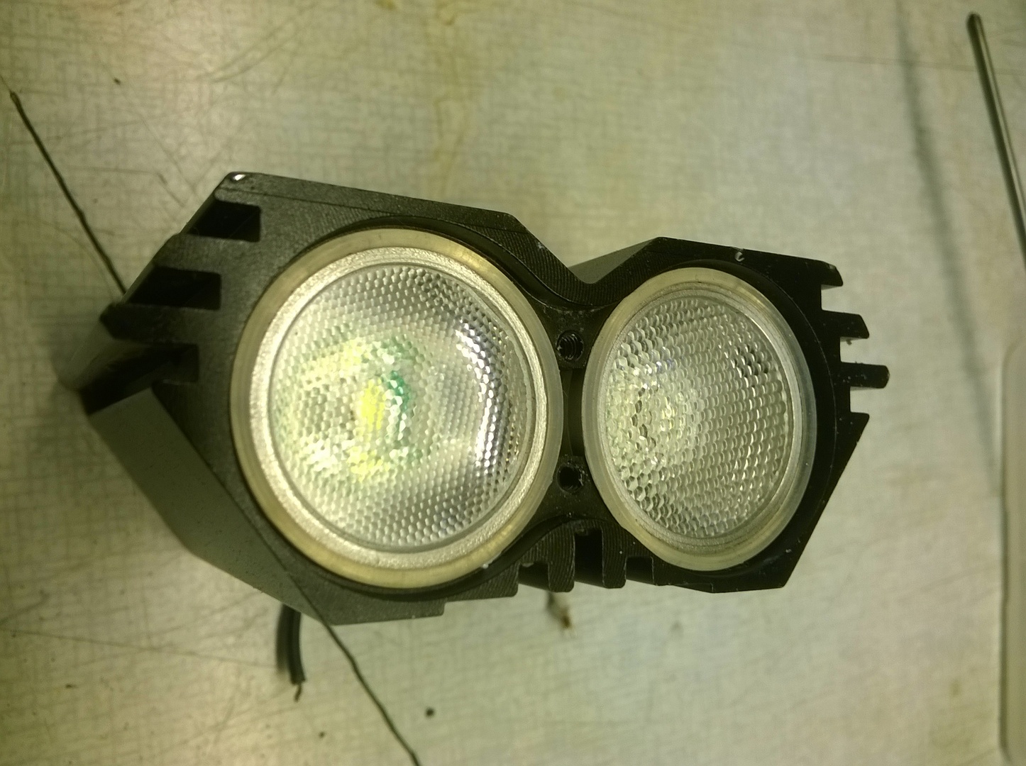

Началось всё с того что я решил нормально поставить нормальную оптику из двух TIR линз с углами рассеивания 25 и 60 градусов. По высоте TIR линзы короче стоковых отражателей + стекло на 3 мм и надо было приподнимать диоды , а когда под ними обнаружилась дыра пришло понимание что это ещё и необходимо . Выточили мне из алю сплава АД-О (радиаторный , с высокой теплопроводностью) блинчики . Я их впрессовал с термопастой в корпус , почти с первого раза попали отверстия под провода :) Обмазал термопастой и подложку светодиододов перед установкой .
Дыры заткнуты
TIR линзы тоже пришлось маленько доработать , точнее подпилить светоотражающий чехольчик (хз как оно правильно ) что-бы встали центровочные колечки которые мне точили ранее . Смазать густой силиконовой смазкой уплотнительное колечкои и резьбы это уже на автомате 8-)
видно допиленую рубашку и центрирующее колечко
почти собрано
собрано
и даже работает
В результате световое пятно стало более рассеянное и в центральной части и боковая засветочка стала шире (фото не будет , просто посветил на потолок но и это мне было весьма показательно. Надо испытывать на четвергушках :velo3: ) Гипотетически улучшился тепловой режим диодов и они поживут подольше .
