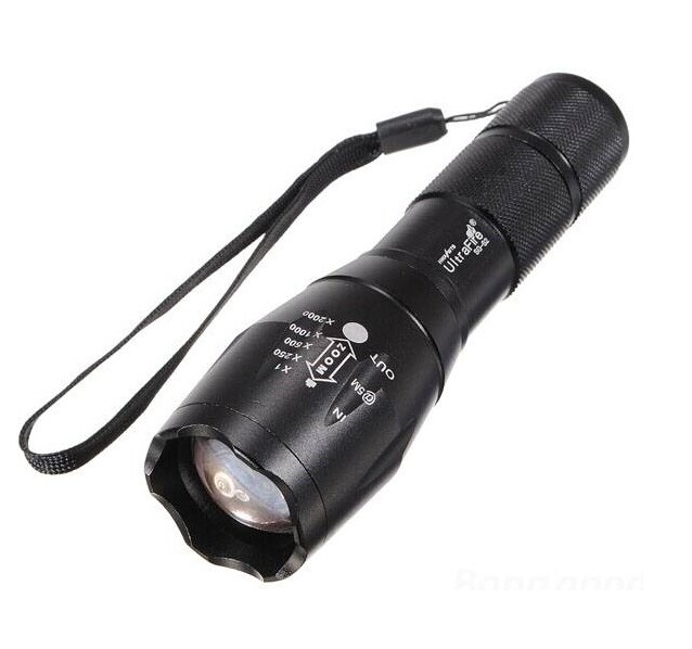

Поделюсь своим опытом по выбору фонаря(именно фонаря, чтоб можно было брать в руку, удобно снимать и.т.д) на диоде xm-l2 t6 для использования в качестве переднего ближнего и дальнего света(удачным световым пятном). Честно читал тематический форум(не реклама), посмотрел 3 темы по велосвету
http://forum.fonarevka.ru/showthread.php?t=24707
Исходя из информации на данном форуме, я понял что хороший(по их мнению) велосвет, должен состоять из ближнего и дальнего. Но во-первых у меня уже был китайский фонарик ultrafire xml-t6 с регулируемой шириной пятна

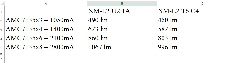

Далее оказалось что всё не так просто, и "питать" данные светодиоды можно по разному, от этого будет зависеть как энергопотребление, так и их светоотдача. То есть от одного и того же фонаря, если перепаять его драйвер можно получить разные значения светоотдачи и работы от батареи. В качестве удачного решения для этого используют стабилизаторы AMC7135, каждый по 350mA, вот тема, кому интересно.
Вот сравнительная таблица яркости в зависимости от силы тока для обоих светодиодов
Данные светодиоды не рекомендуется питать токами свыше 3A без специального охлаждения. Да и как оказалось, питатать токами близкими к 3A, без хорошего теплоотвода на фонаре тоже не стоит. Но в нашем случае, фонари неплохо продуваются при креплении их на руль, потому перегрев маловероятен(разумеется если не крутить ночью например в гору, например в 30+ градусную жару, например час с фонарём на максимальной мощности в 2800mA). Но не стоит забывать, что если мы собираемся такие фонари носить в руках долгое время(30+минут) и на максимальной мощности, они могут нагрется настолько что держать их станет просто невозможно. К тому же такой фонарь при мощности 2.8A посадит батарею 2600mA(например такую или такую) всего за 40-50 минут, а почти топовую батарею 3400mA за 70 минут(разумеется, только ещё и при правильной её зарядке).
В итоге я решил остановится на варианте 2100mA, чтобы максимальный и средний режимы были вполне юзабельными и фонарь не слишком перегревался и служил более-меннее адекватное время даже на максимальной мощности. Обычное соотношение мощностей режимов 5% - 40% - 100%, соответственно слабый - средний - сильный. Также на этих фонарях есть возможность переключения между группами режимов (Group 1: Lo > Mid > Hi; Group 2: Lo > Mid > Hi > Strobe > SOS ), если подождать на минимальном режиме секунд 5 фонарь один раз коротко моргнёт, после чего нужно сделать короткое нажатие на кнопку для перехода в другую группу режимов. Кому такая функция не нужна, можно заказать с одной группой режимов.

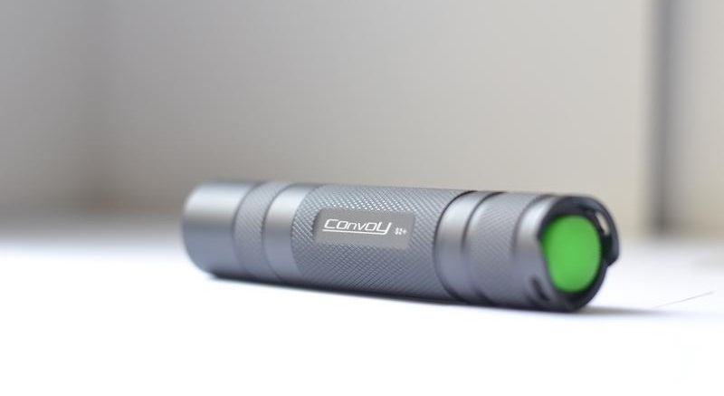

В итоге я заказал себе фонарь Convoy S2+ XM-L2 T6-4C AMC7135*6 вот тут.
Продавец сам пересобирает у себя эти фонари и отправляет, можно выбрать и светодиод и мощность и группы режимов. Очень порадовало световое пятно этого фонаря, он по сути заменяет и ближний и дальний свет, на среднем режиме при езде со скоростью до 25км/ч чувствую себя вполне комфортно, а в максимальном на асфальте на довольно высоких скоростях даёт отличную освещённость. Как оказалось старый фонарь Ultrafire давал около 300-350 люмен, и он вообще не заметен на фоне нового.
Для сравнения служит на деле это чудо на максимальном на аккамуляторе Samsung 2600mA, где-то 70-80 мин, на среднем режиме примерно 2.5 часа. В общем на фоне старого фонаря это небо и земля, и по цвету света и кроме того он намного меньше и легче онного.

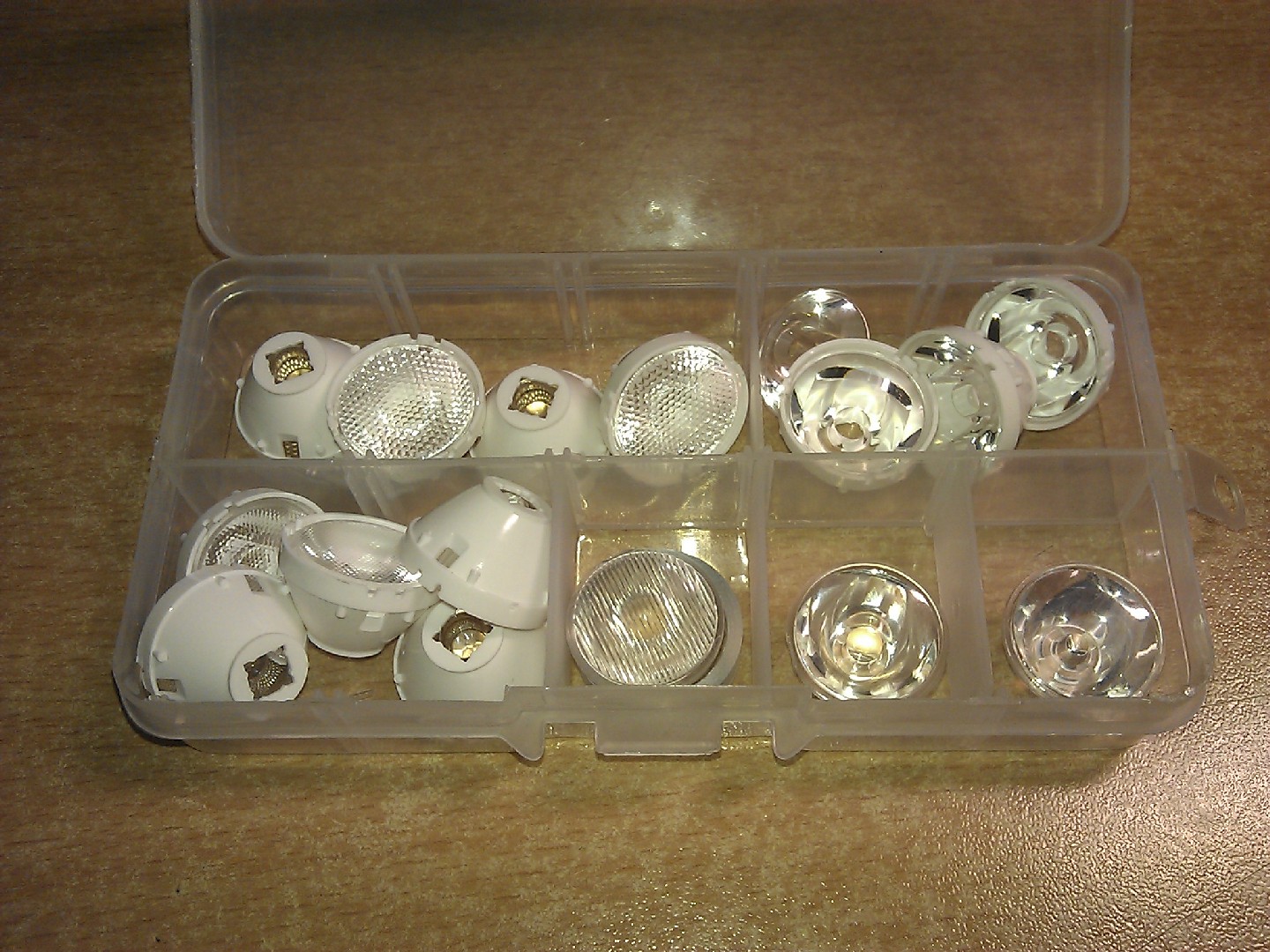

Подскажи, такого типа линзы подойдут чтобы заменить одно из стекол в фаре(сова как у тебя) и какой угол (45,60,90,120) выбрать для создания света в ближней зоне?
http://www.ebay.com/itm/1pc-15-Degree-L ... 27bc72646b
nemec
Сообщениеloom » 07.10.2015, 19:05
Вопрос я так понимаю ко мне. Мне не нравится световое пятно от таких (лысых) линз , какое-то оно не равномерное . Попробовать можно градусов 60 и 90 , а там какая понравится ту и оставить . Меняя только один глазок можно столкнутся с тем что поверх линзы придётся что нибудь подкладывать , колечко зи пластика либо два-три стекла . Лучше менять обе и подкладывать люминий под диоды . Могу выдать из личных запасов для экспериментов ,или проверенный комплект 60 + 25градусов линзы с пупыриками .

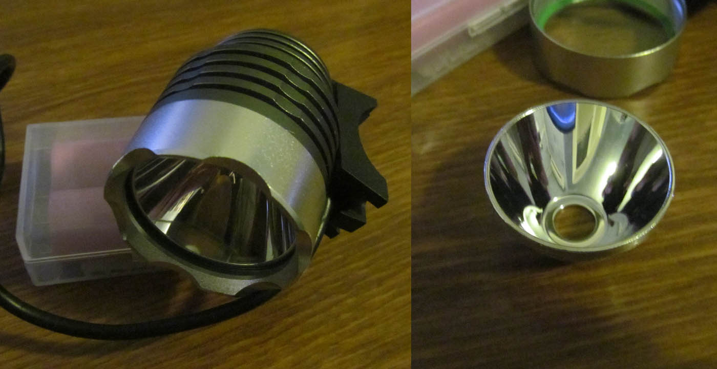

Досталась мне такая "народная" велофара, но вот не устраивает в ней узкий пучек света, и в связи с этим хотел узнать можно ли где нибудь раздобыть (купить-заказать) на неё другой рефлектор.Не знаю как правельно он называеться, но встречал название типа "апельсиновая корка" или "мятое стекло".Если не для этой же самой фары то может близкий по размерам, там так сказать "напильником" доработаем.
