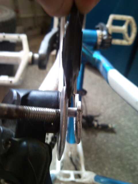

ROMARIO \$m[1]:манетки у меня срам, серия для шимано, недавно заменил ими SLX, и у них тоже короткий ход рычага как у других манеток срам
Вообще-то, линейка SRAM для задних переклюков шимано как-раз таки имеет шимановский ход (2:1)
ROMARIO \$m[1]:У шимано часто и по 3 оборота педалей уходило, пока она переключится. Причем дело было не в настройках, не в цепи с кассетой. Все это я менял, настраивал, плясал с бубном, пел песни...
в настройках все дело и было. Вот не настолько глупые шимановцы, чтобы не суметь подпилить ролик в своем переклюке так, чтобы ХТ стал работать, как X7.
Fox, +1
pioneer
СообщениеROMARIO » 12.08.2010, 15:32
Fox \$m[1]:а я все равно не догоняю как на исправном отрегулированном переклюке 3 оборота педалей уходит на переброс? Что то тут лишнее) Или регулировка правильная тут лишняя, или исправный переклюк или цепь и звезды)) Я уже большой, и в сказки не верю) а кроме этих вариантов, все остальное сказки)
Сказки, если б я один такой недовольный был. Антеро, например, не так давно отзывался о работе ХТ на своем новом байке совсем нелестно, и не только он. Я в живую не видел людей, которым бы нравилась работа XT, в сравнении с Х7, Х9. Только на форуме встречаются :) Это вам, скорее, повезло ;) Может, ролики у вас другие, с другой партии, например?
pioneer \$m[1]:
Ход РЫЧАГА абсолютно такой же как на манетках Х7. Вот специально сравнивал, т.к. Х7 на втором моем байке стоят. Можете хихикать, но штангенциркулем ход рычагов замерял :) И внешне они не отличаются. Но диаметр бобин, или как их там, на которые тросики наматываются, разная. Отсюда ход рычага одинаковый, а ход тросиков разный.
pioneer \$m[1]:
Но почему ж тогда мне не помогали настройки, смена цепей/кассет, а устранение люфта помогло? Ответ на этот вопрос не требуется, я его уже нашел.
Господа, я понимаю, вам очень хочется найти гже ж я протупил и понапрасну с напильником на переклюк кинулся :) Поверьте, я сам долго пытался решить все без пыли и стружки, благо опыт есть, гугл под рукой и советы бывалых друзей. Однако, помог напильник... :)
Когда отзыв идет типа "купил, поставил, а у него ролик разлетелся на ровном месте. Поставил второй такой же, тож самое...." принимаю) а отзывы типа срам лучше чем шимано, потому что букв в слове срам меньше - ересть))
на почти таком же веле, у меня нет проблем с переклюком)
Господа, я понимаю, вам очень хочется найти гже ж я протупил и понапрасну с напильником на переклюк кинулся Поверьте, я сам долго пытался решить все без пыли и стружки, благо опыт есть, гугл под рукой и советы бывалых друзей. Однако, помог напильник..
лично я не ищу где кто протупил) я лишь обращаю внимания на название темы. Не стоит мнить себя умнее инженеров Шимано или СРАМа или ХЗ чеего)
А если это факт, а не голое мнение, то пара писем туда, пара писем обратно, и нахрен вам пилить ролики, принимайте отдел разработок фирмы Феррари))

СообщениеROMARIO » 12.08.2010, 18:20
Fox \$m[1]:Во, пока думал, pioneer уже отписал)
Прецизионных переклюков никто не делал и делать не будет, не космос все же. Осевое смещение цепи в направляющем ролике есть и у шимано и у срама. Реализовывать свободу цепи, можно по разному, подвижностью ролика или узким роликом, где цепь смещается чисто по беговой поверхности ролика, суть не меняется. Эта фишка нужна для компенсации возможных погрешностей как самого устройства, так и погрешностей регулировки.
Совершенно согласен, но, считаю осевое смещение на моем переклюке слишком большим, и эффект "компенсации" негативно влиял на скорость переключения. Я же не совсем убрал люфт, я его уменьшил и это дало результат. Сколько пройдет он после этого уже писалось - поживем увидим. Чего лить из пустого в порожнее?

СообщениеROMARIO » 13.08.2010, 09:14
pioneer \$m[1]:А то "работа под ошибками производителя" - это пафосно и пространно.
Согласен :) Дабы не возмущать умы справедливость ищущих, тема переименована :Х
ANDI \$m[1]:Рома замерь пожалуйста. SRAMопереклюковский верхний ролик какой ход лево-право имеет? Тоже 1,5 мм. или другие показатели.
На х7 совсем маленький, около 0,5 мм, на шимано сейчас в итоге 1 мм, а было 3-4...

СообщениеFox » 13.08.2010, 14:01
эдакая белая втулочка - имеет длину большую, чем внешняя примерно на 1-1,5 мм
Через минут 50 удалось таки подогнать внутренний ролик до нужной длины, теперь он выступает из внешнего ~0,2 мм
откуда взялось 3-4 мм, и откуда ща 1мм ?))
И еще...
то есть втулку подпилил и люфт пропал? там сам болтик, являющийся осью ролика, имеет ограничение в виде большего диаметра после резьбы. Как ты зазор то убрал? Болтиком щечки лапки не стянешь

СообщениеROMARIO » 13.08.2010, 15:53
Fox \$m[1]:
И еще...
Даже не сомневался что последуют эти вопросы :)
Суммарный люфт равен осевому люфту и торсионному перекосу подшипника. Предвидя следующий вопрос сразу отвечаю - перекос подшипника не приобретенный, он был изначально. Он небольшой, но с учетом радиуса ролика кромка последнего болталась на 2-3 мм. Теперь ему, видимо, пыльники не дают так отклоняться.
По второму замечанию
Ограничения там нет, просто болт, ресьба нарезана не до конца, но этого достаточно чтоб утянуть щечки лапки так что и ролик не втиснешь. Специально затянул до конца резьбы, чтоб было видно.

СообщениеANDI » 13.08.2010, 16:27
Получается что SRAMовцы уже сделали работу по исправлению ошибок шимановских конструлеров. А Рома только повторил их допуски на шатание ролика в лево-право.
