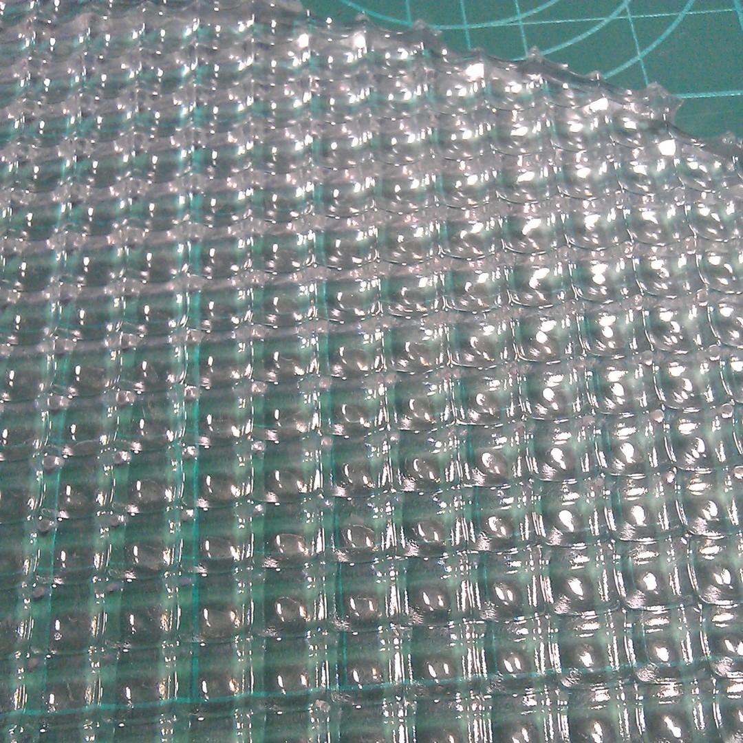

В этой же ветке видел у товарища loom 'а гофрированные и пупырчатые стеклышки-линзы, интерестно на сколько они выручают в данном случае, подойдут ли они как альтернатива "мятому" рефлектору?

СообщениеПушной звер » 10.03.2016, 19:37
под 37мм я их не нашел.
и это замена конкретного рефлектора, тобиж универсальных небывает.
Сообщениеloom » 11.03.2016, 00:00
Если нужно расфокусировать пятно , можно попробовать стекло от потолочных светильников , из лифтов например . Ради эксперимента пробовал несколько , в основном хлам , но есть у меня кусок вполне себе нормального, без ярко выраженных артефактов типа полос и пятен . Могу поделится .

СообщениеSolen » 12.03.2016, 23:03
loom \$m[1]: можно попробовать стекло от потолочных светильников
Спасибо за наводку. Есть у меня на работе пара таких светильников, если из них ничего толкового не выйдет обращусь к тебе .

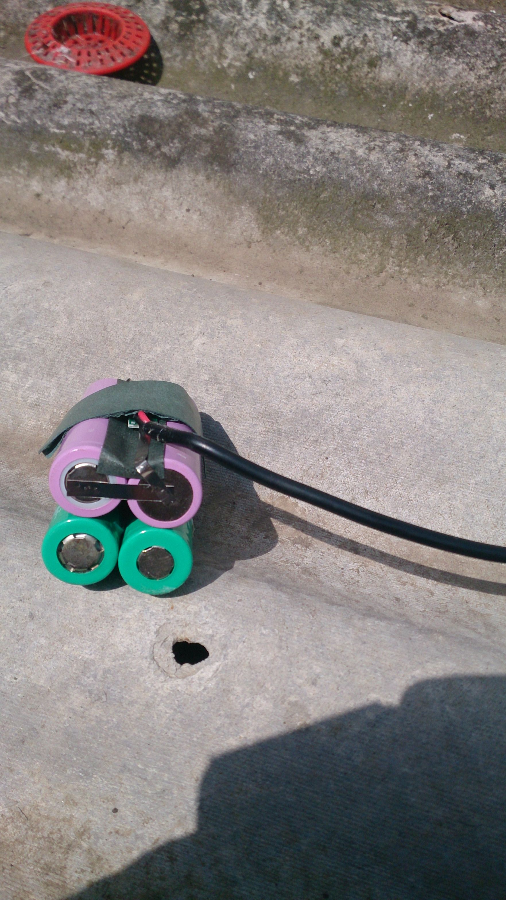

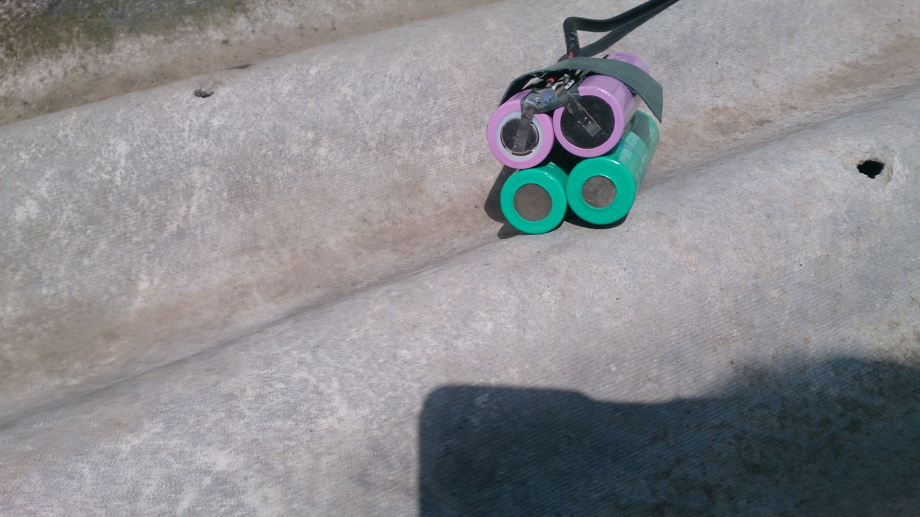

СообщениеСтранник » 17.06.2016, 14:02
Народ, у нас есть тут, к кому можно обратиться по вопросу аккумуляторного блока к велофаре типа такой http://www.kv.by/sites/default/files/us ... ara_t6.jpg
Не пользовался где то полгода.
Зарядил полностью, всего 30 минут держит при полной мощности.
Разобрал аккумуляторный блок.
И что же я вижу.
2 розовых аккумулятора соединены последовательно и имеют плату защиты.
а 2 зеленых -"для мебели". Живут сами по себе, для весу что ли.
:palm:
Я так понял, должны быть соединены по схеме :параллельное соединение 2-х пар аккумуляторов соединенных последовательно.
Никто еще свои не разбирал аккумуляторные блоки?

СообщениеWWolf » 17.06.2016, 14:55

Добавлено спустя 3 минуты 21 секунду:
а куда эта пластина идёт?
СообщениеTim Finnegan » 17.06.2016, 15:29
Странник \$m[1]:2 розовых аккумулятора соединены последовательно и имеют плату защиты.
Как я понимаю, напряжение на фонаре 8.4 вольта.
Надо два зеленых соединить тоже последовательно и обе эти сборки соединить параллельно. Это простейшее решение. Но из-за разбалансировки батареи умрут достаточно быстро.
Лучше - соединить по две батареи параллельно и обе эти сборки соединить последовательно. Так появляется средняя точка для балансировки, батареи проживут дольше.
Самый лучший вариант - разобрать нафиг эту сборку, купить бокс 2p2s для батарей и зарядник, чтобы заряжать каждую батарею отдельно. Проживут дольше всего и заменять легко. Я выбрал этот вариант.

Сообщениеloom » 17.06.2016, 16:46

Эта пластина идёт на плату защиты и "балансировки" вроде как должна .
Чинил сборку Влада после ... хз что он с ней делал ... но там все четыре аккума были задействованы . не удивлюсь если зелёные в обрыве или ваще макеты . совет Тима за купить нормальный бокс и зарядку весьма дельный , а то кетайцы всё что угодно могут в свои поделки запихнуть .
СообщениеTim Finnegan » 17.06.2016, 16:53
И нормальные батарейки) а то обычно у китайцев в сборках уг.

СообщениеСтранник » 17.06.2016, 18:17
Tim Finnegan \$m[1]:Самый лучший вариант - разобрать нафиг эту сборку, купить бокс 2p2s для батарей и зарядник, чтобы заряжать каждую батарею отдельно.
Это за 4 тыщи купить? Дороже чем весь комплект? =-O :palm:
СообщениеWWolf » 17.06.2016, 18:33
loom \$m[1]:Эта пластина идёт на плату защиты и "балансировки" вроде как должна .
вот именно что "вроде как" и "должна" :) а там глядишь вообще одна банка работает :-D
