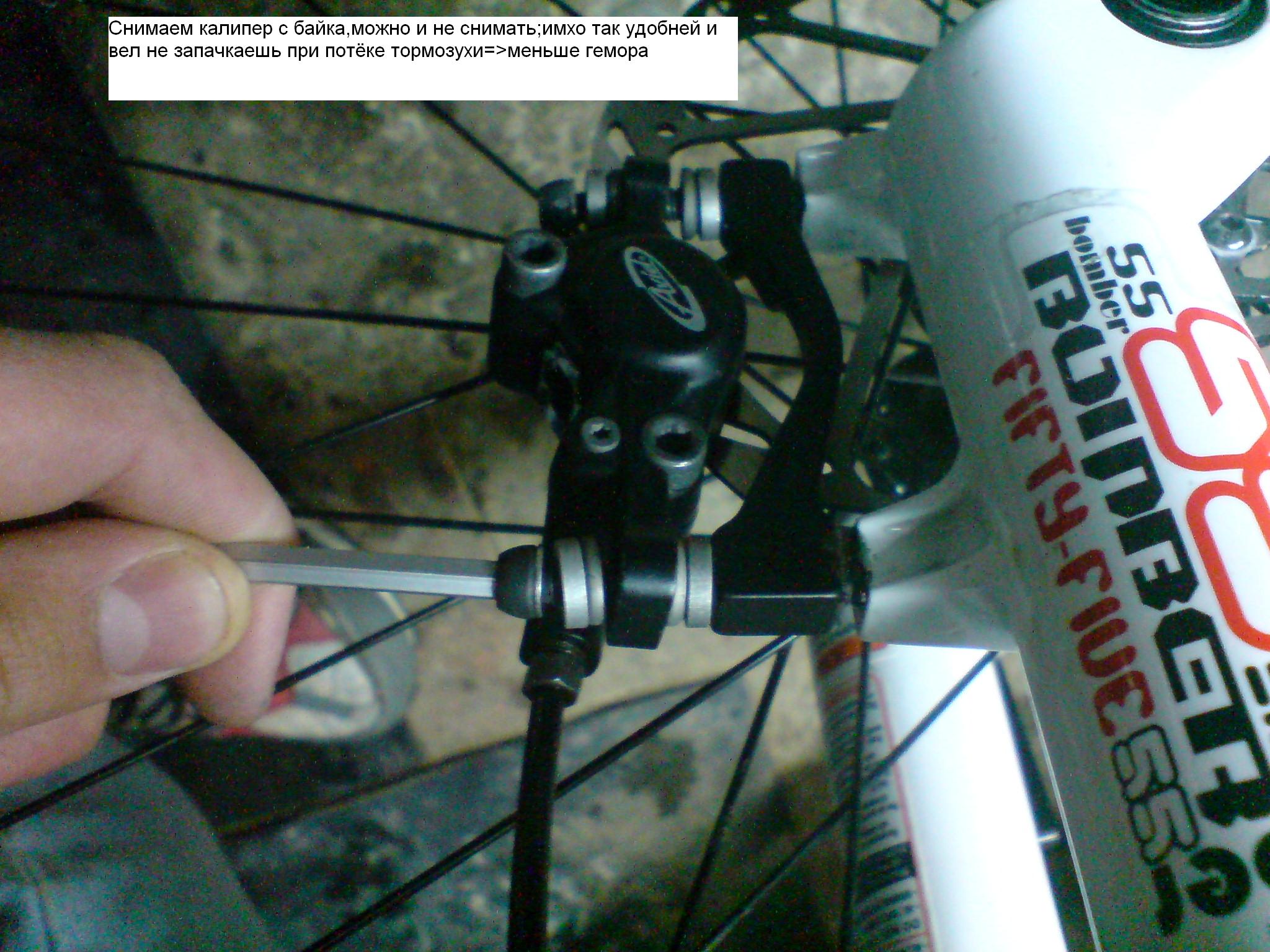

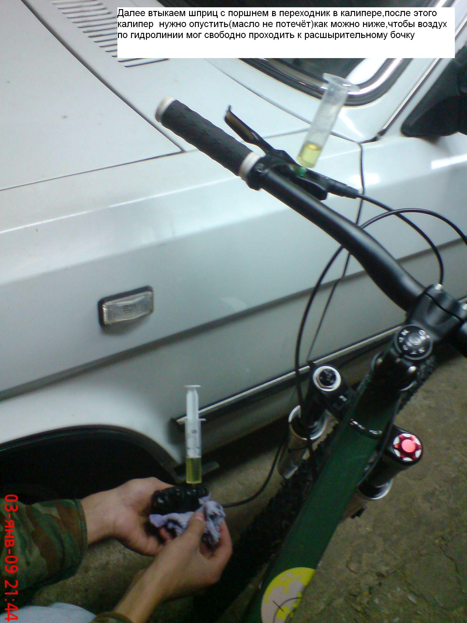

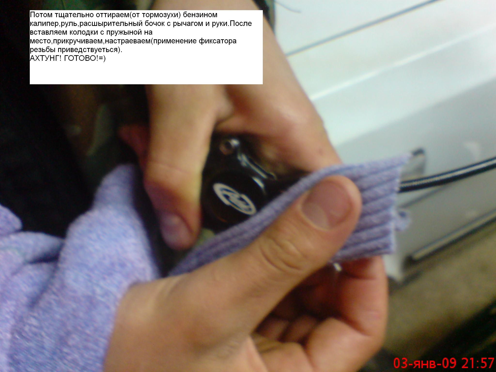

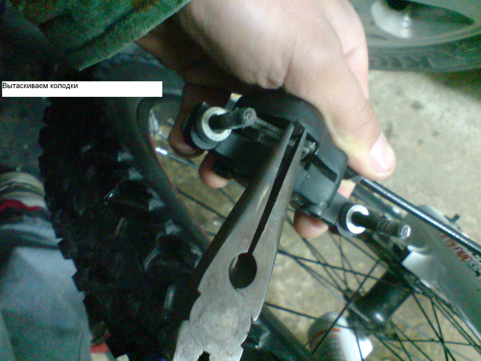

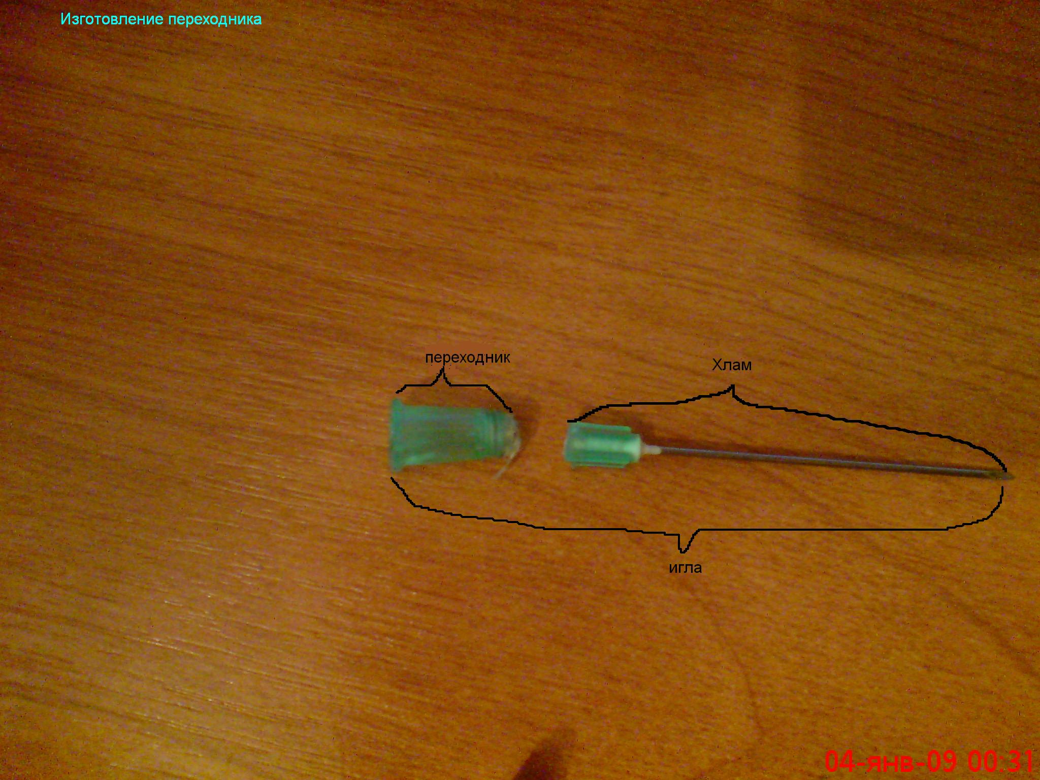

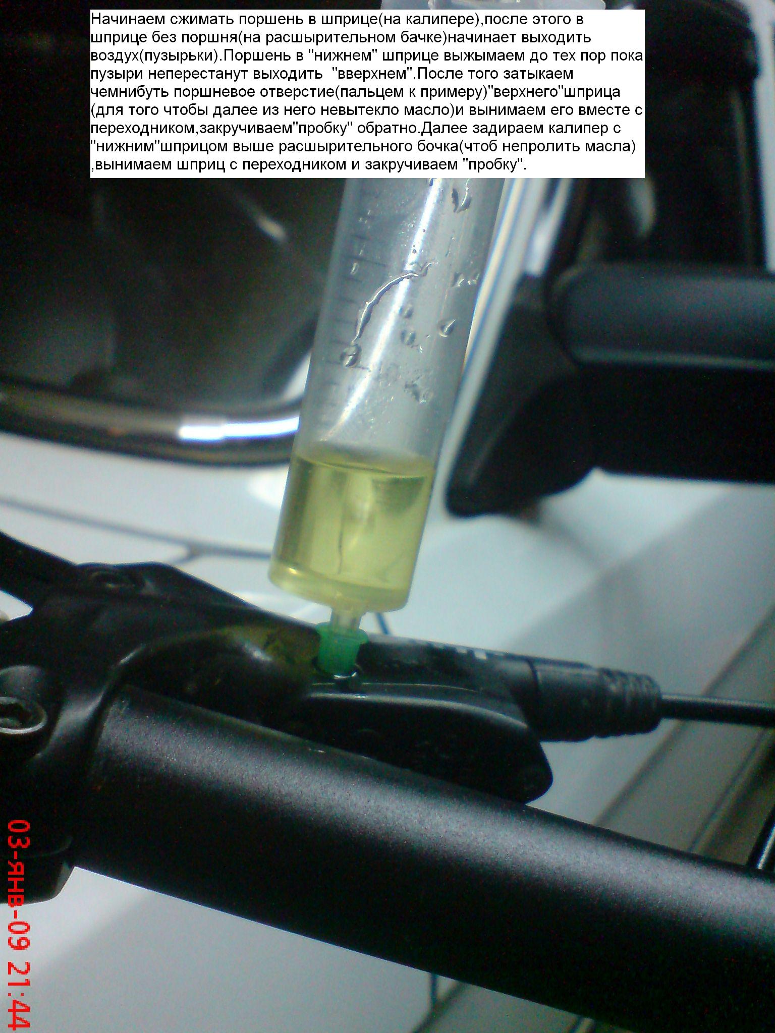

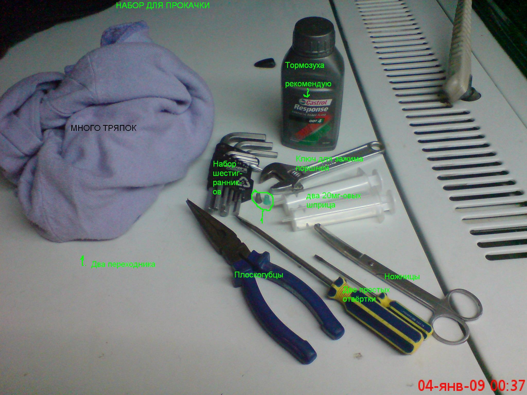

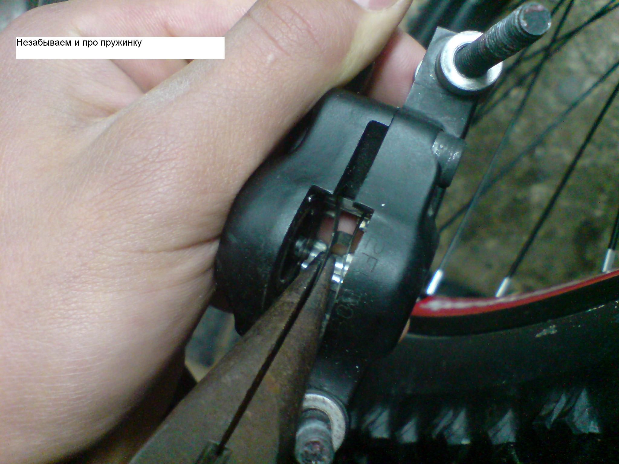

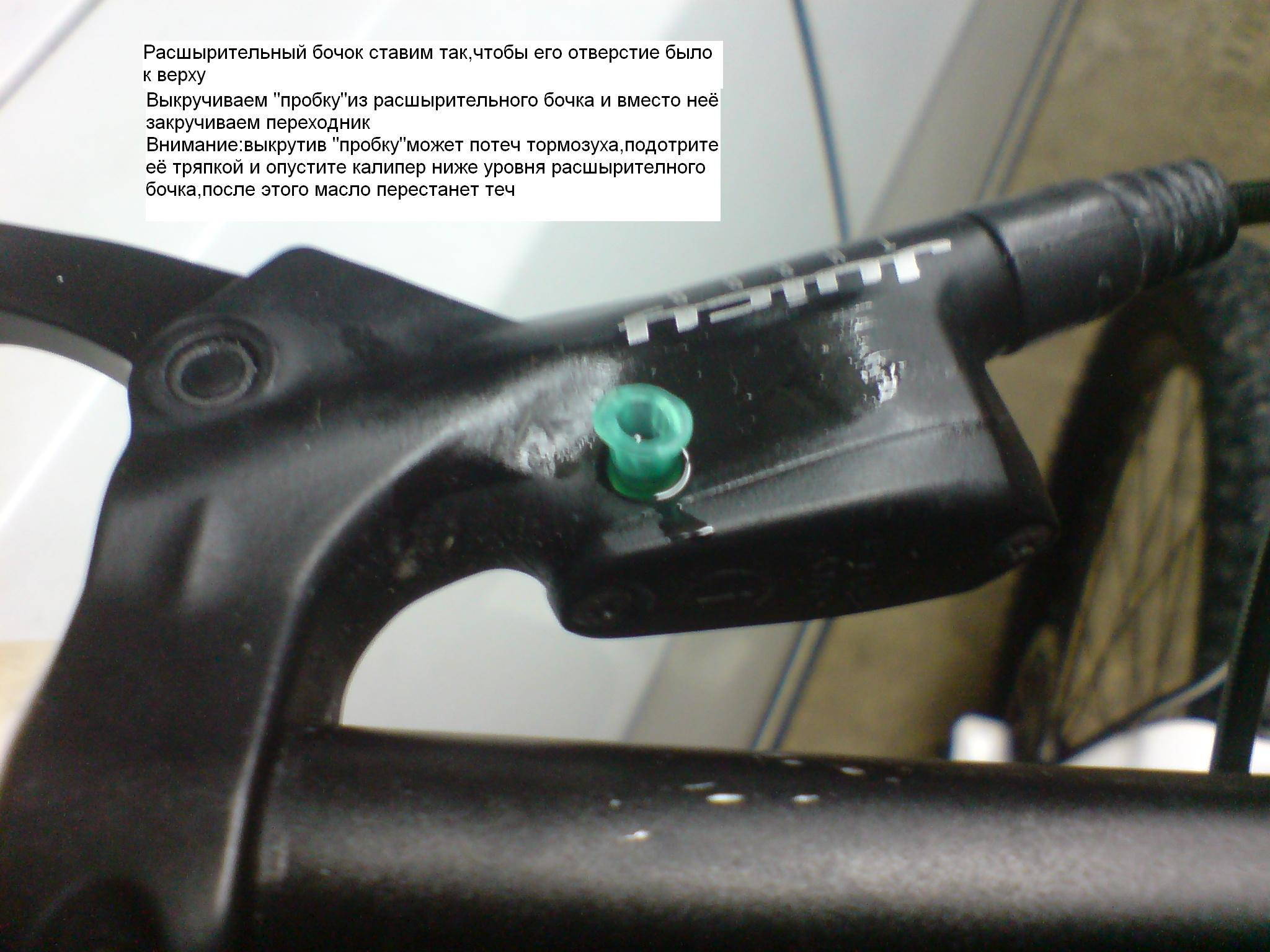

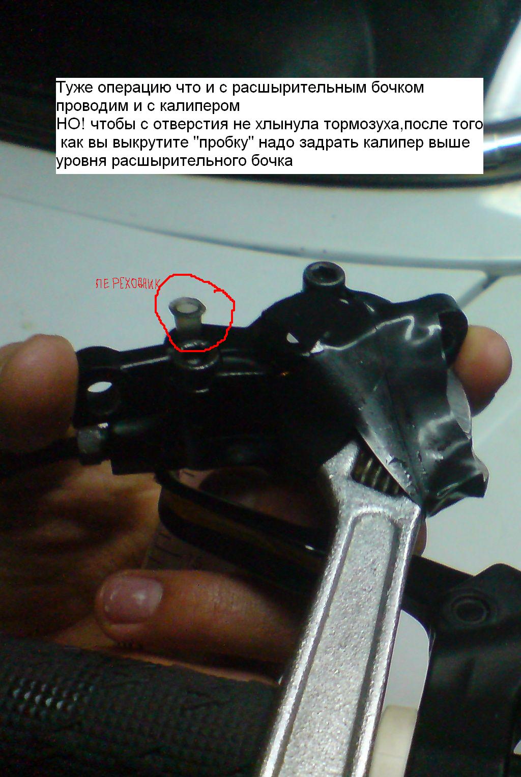

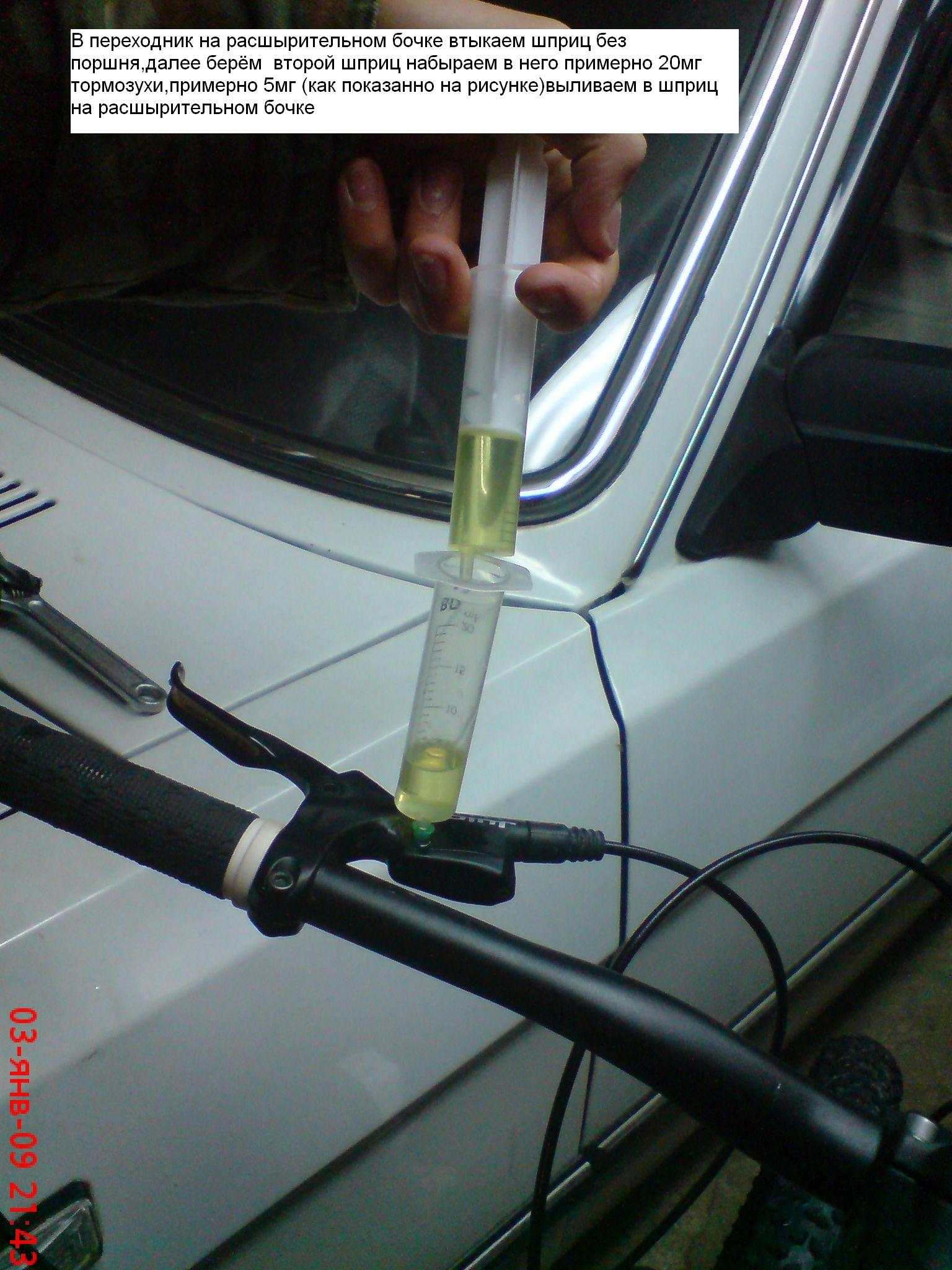

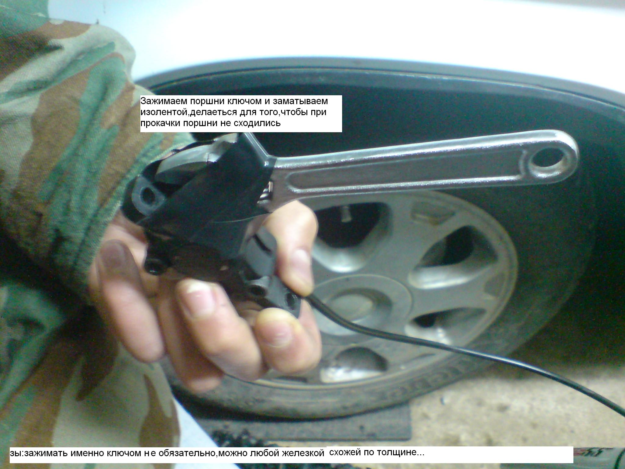

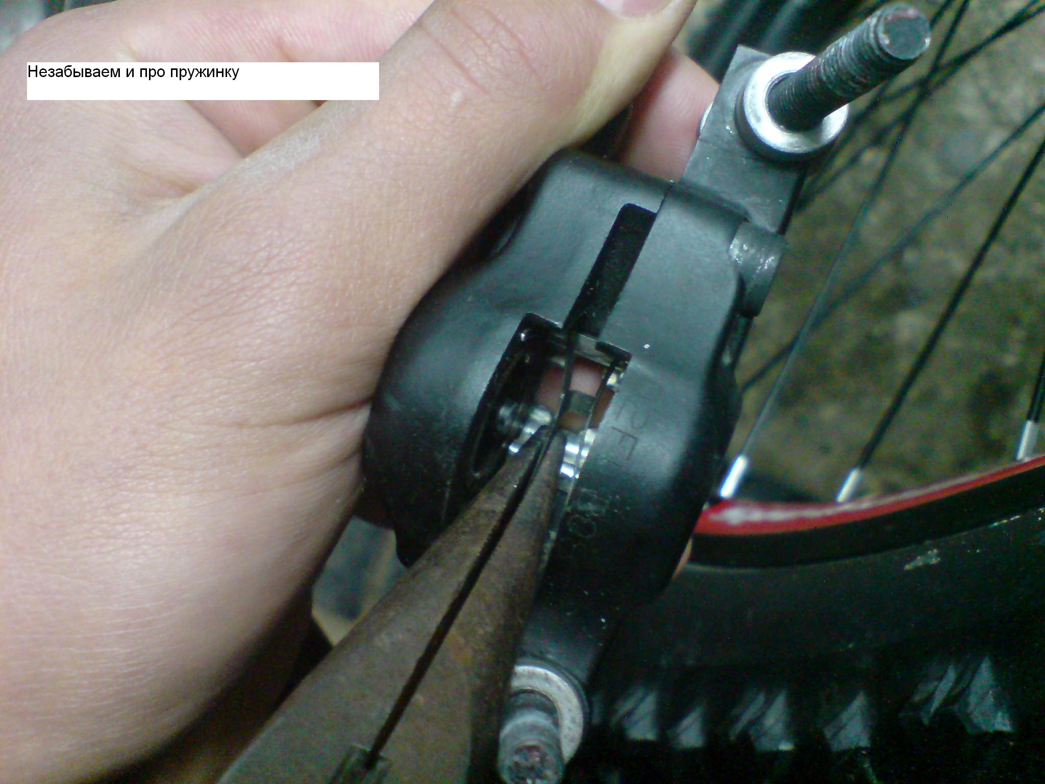

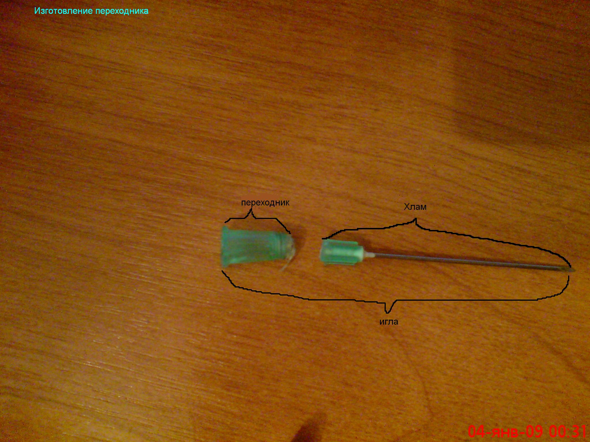

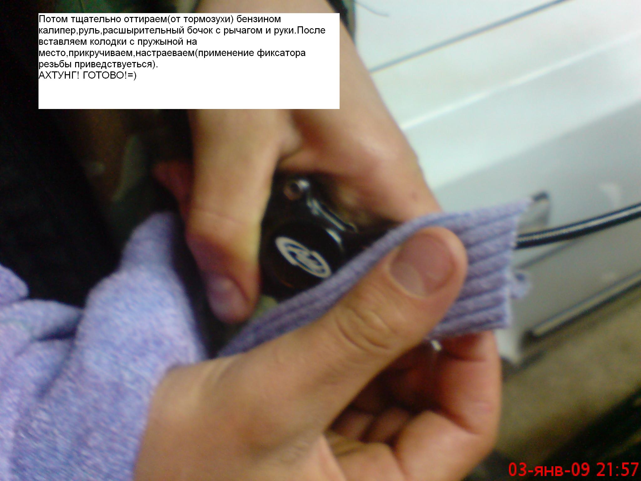

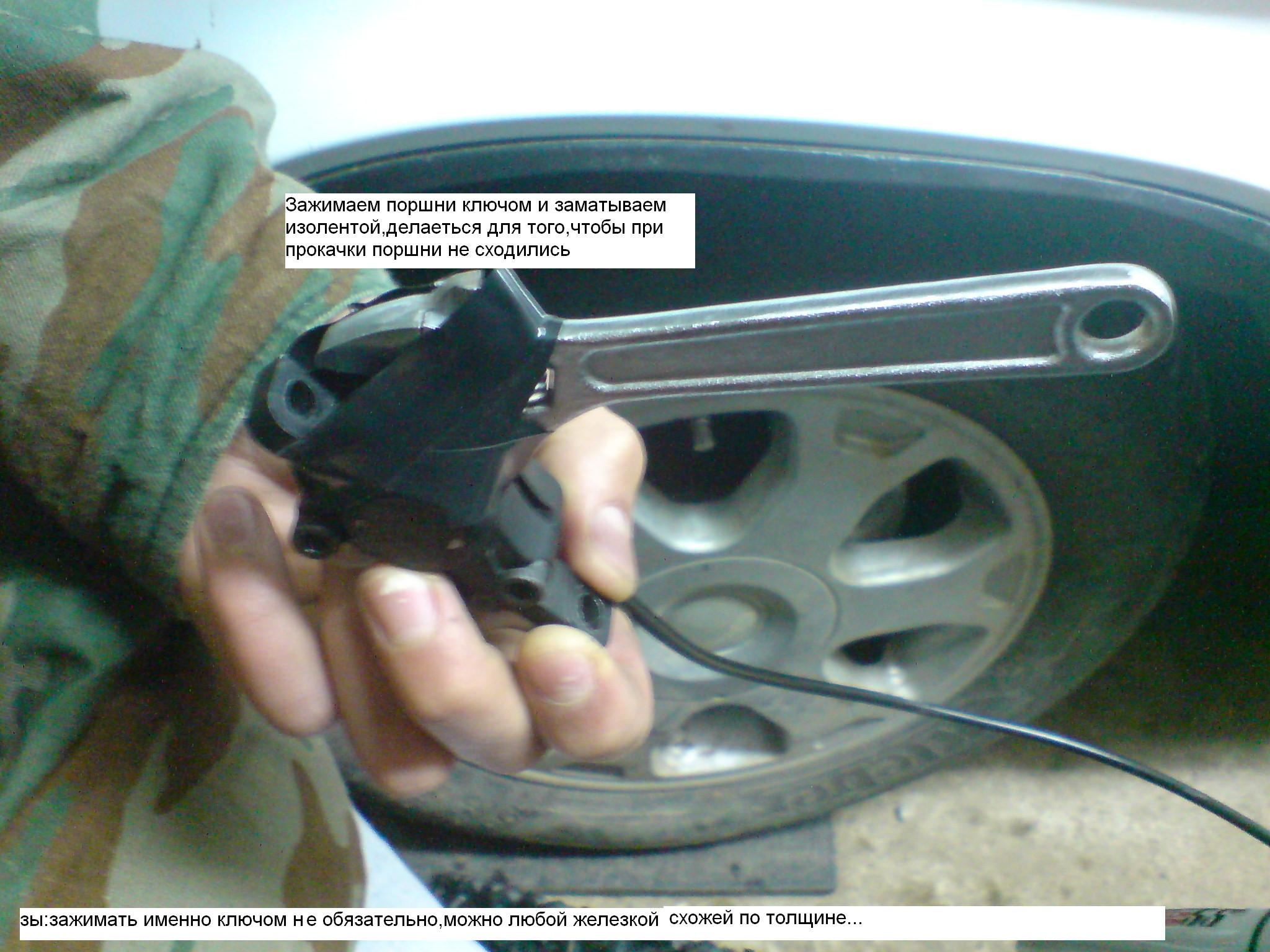

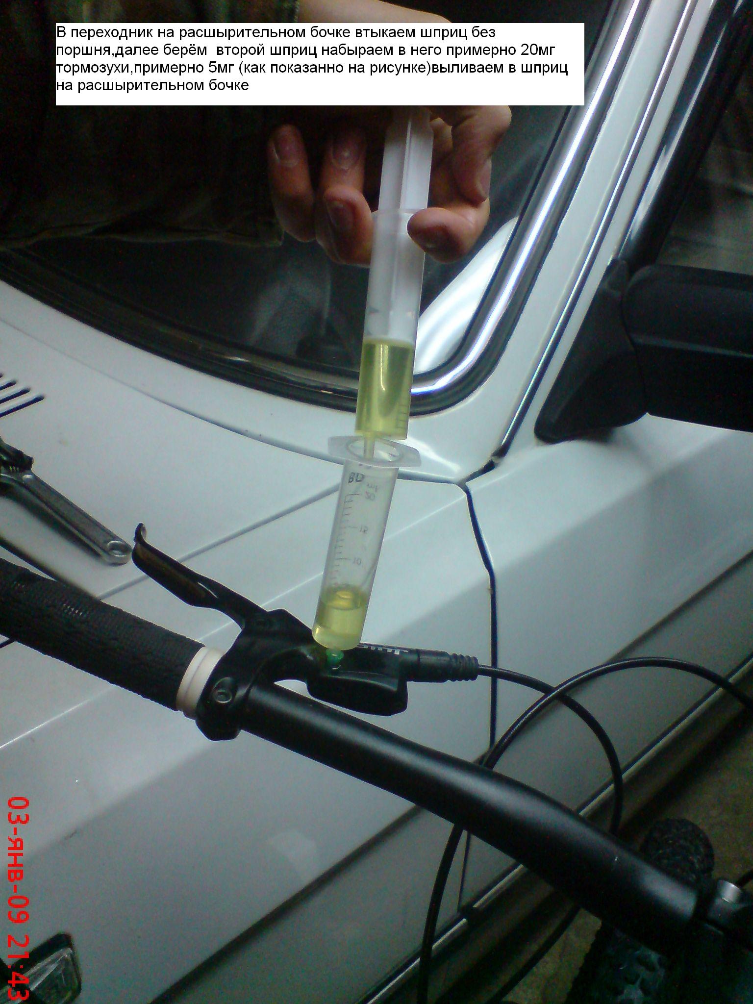

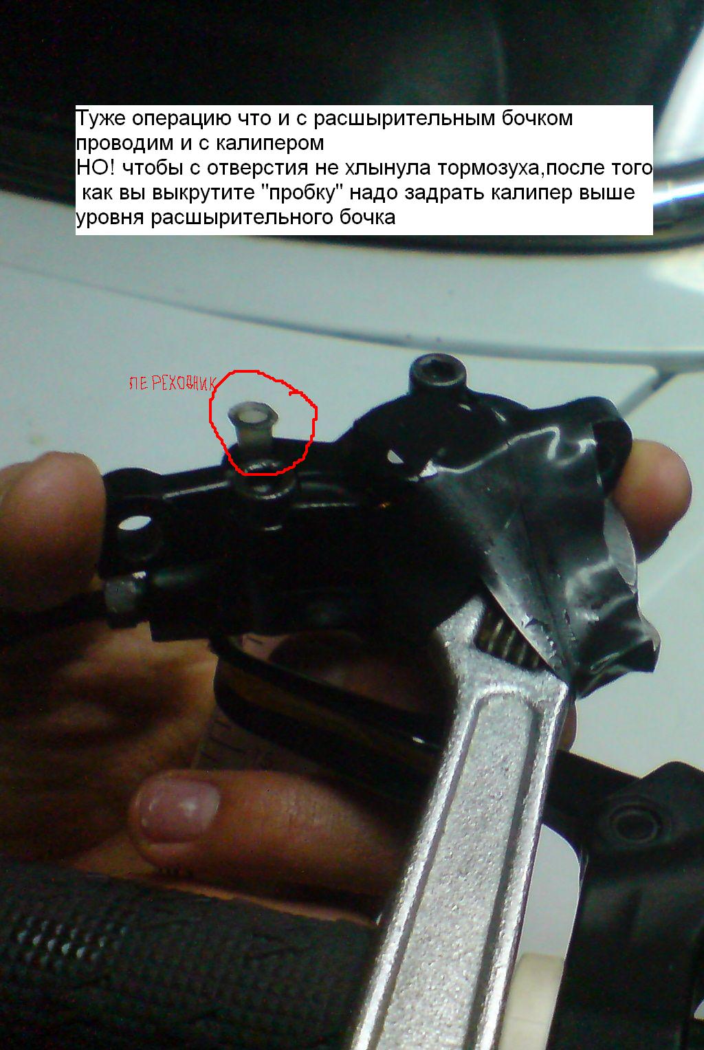

Вот моя инструкция по прокачке давно всеми известных джусь третих без специального набора...читаем ,коментим)
Горячий Ключ ОНЛИ!

Кто не понял,прокачка нужна для того,чтобы удалить весь воздух из тормозной системы...

прокачал я и ссвои тормаза))) но немного подругому...
переходник у меня вкручиваться не захотел... (может шприцы левые попались) диаметр большой слишком
намотал на шприцы(без иглы и переходника) немного вениловой самоклейки (Oracal) полоску длинною 3,5-4 см. вкручивается очень плотно.
1. откручиваем пробку на клипере, вкручиваем туда шприц на треть (15 кубиков) наполниным тормозухой
2. создаем в шприце вакуум (поршень на себя) тем самым выоним возможные пузырики клипера
3. откручиваем пробку на клипере и вставляем туда пустой шприц (с поршнем обязательно)
4. продавливаем тормозуху (из шприца в клипере) пока не пройдут все пузырьки и в шприце останется минимальное кол-во тормозухи
5. вытаскиваем шприц из клипера и закручиваем пробку
6. в шприце на ручке также создаем вакуум (если это можно так назвать) чтобы высасать возможные пузырьки из ручки...
7. вытаскиваем шприц и закручиваем пробку.
8. всё :thumbsup: :gigi:
