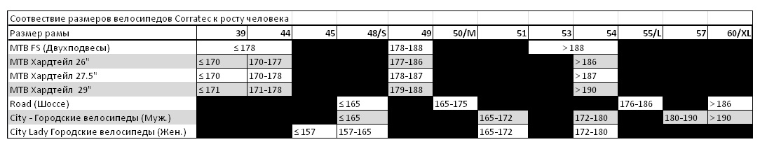

xterm \$m[1]:55 у коратека , это как 58 у мериды, я полагаю
http://www.corratec.com/en/bikes/road/c ... am-ultegra
обратимся к официальным данным. По ссылке размеры у них буквенные. 55, я так понимаю, это М-ка, у которой етт 555 и стакан 140. Если на рост 187 выставить сидушку, то перепад между сиденьем и рулем будет около 15см, если не больше. Вот и начинаются после этого перевернутые выносы и кучи колец под ними. А еще есть такой размер, как фрэйм рич, 396 по ссылке. И работая стоя в гору молотить коленями по рулю не совсем удобно, наверное.
http://www.merida-bikes.com/en_int/bike ... -2215.html
У мериды в 56 размере етт 575 и стакан 184.
ilya_sl
Сообщениеxterm » 18.03.2015, 11:20
ilya_sl
ну эта версия с другой навеской, но наверно размеры одни и те же.
Я ориентировался на табличку
http://trial-sport.ru/goods/51516/849198.html
Последний в линейке размер, я подумал, будет уже слишком. Поэтому 55. Такая история.
Может в ней и слишком упростили всё, не знаю :-D В общем сейчас слишком тянусь до руля, не очень удобно ехать в низкой посадке, по моим ощущениям. Но это может быть и из-за плохой растяжки и фигуры :D

СообщениеEN » 18.03.2015, 11:25
xterm \$m[1]:Может в ней и слишком упростили всё, не знаю
Какой производитель - такая и табличка :thumbsup:
Всё упростили)

СообщениеEN » 18.03.2015, 11:32
xterm
Почему плохо? Просто - не значит плохо. Многие не хотят разбираться, хотят чтоб всё было легко понять. Вот коратек убрал матрицу из цифр и сделал простую таблицу "для быстрого понимания"
Но точность подбора при этом пострадала
Последний раз редактировалось EN 18.03.2015, 11:54, всего редактировалось 1 раз.
EN
