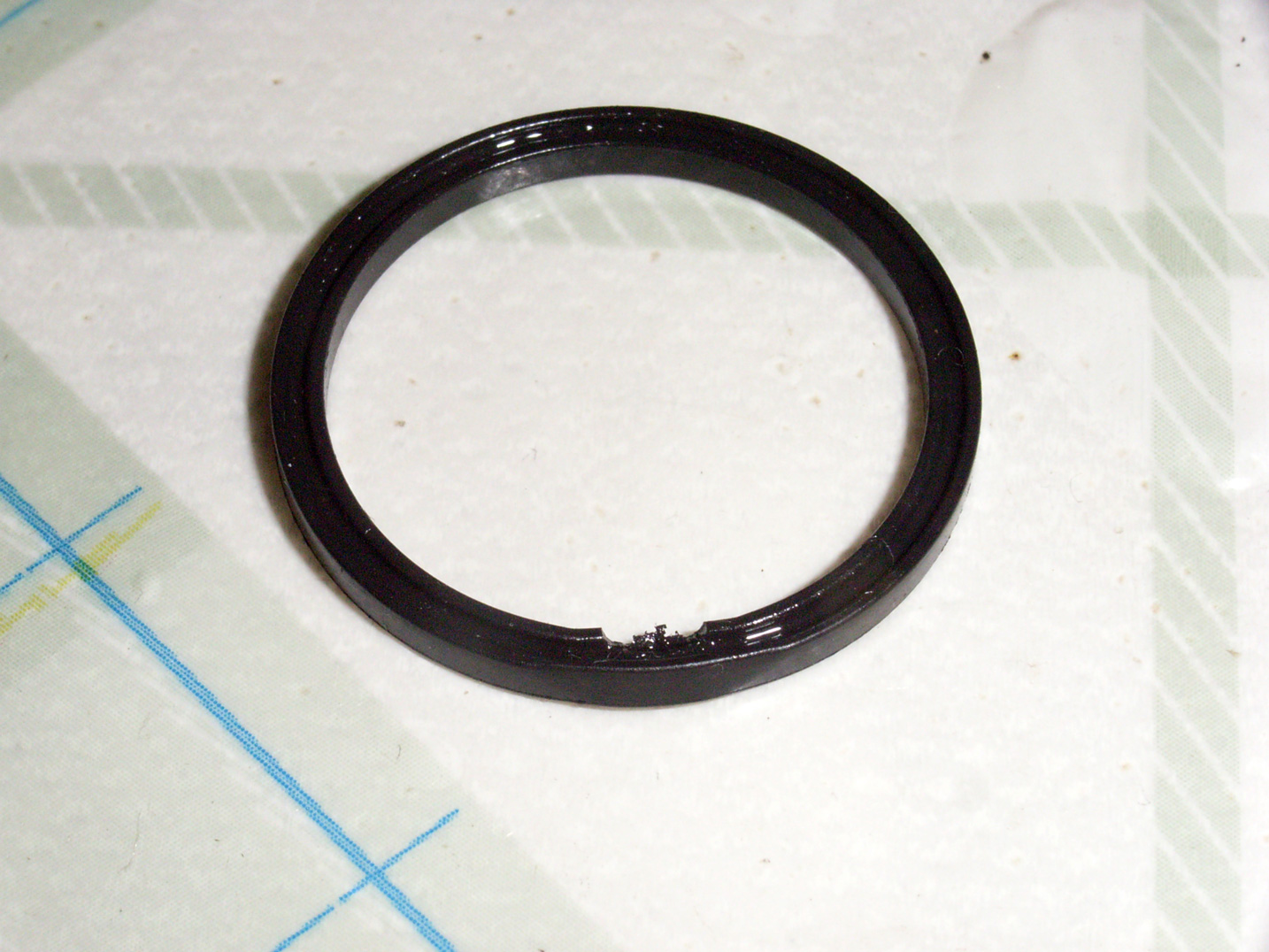

Сообщениеrixs » 27.09.2012, 13:21
Поэкспериментировал :)
ZICовская полусинтека с предыдущей минералкой не подралась, что радует. ;-)
А причина утечки масла в кольце, у которого кто-то отгрыз кусок.
Буду менять на РТИ ГОСТ-9833-73 №021-25-25 :)
