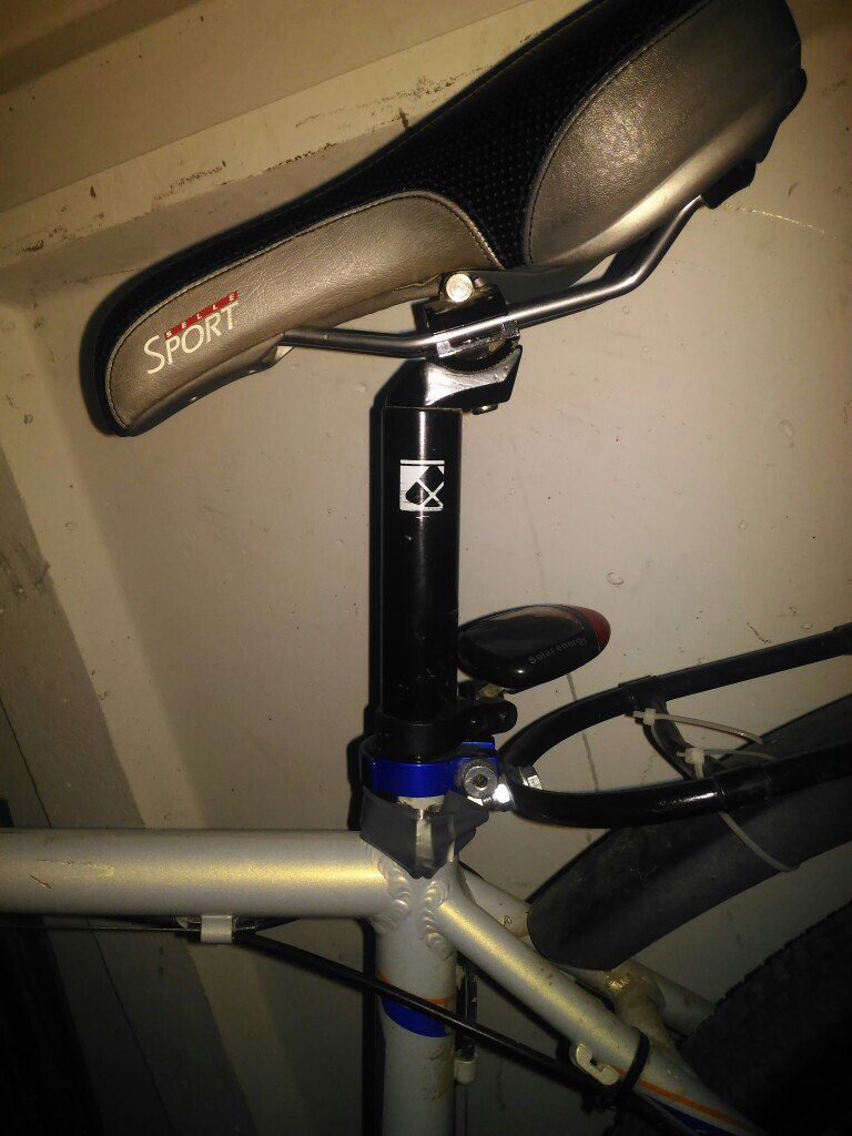

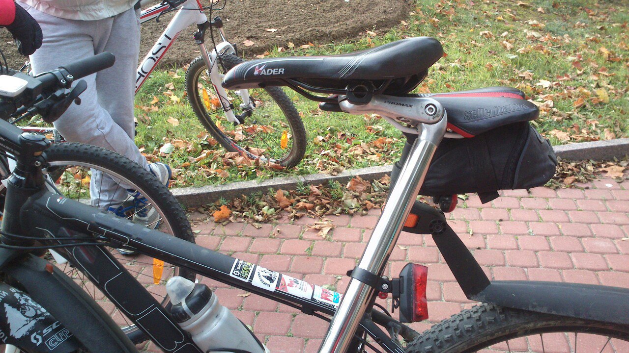

Сообщениеloom » 22.03.2017, 11:59
Наверное можно такой DXшный подседел с регулируемым выносом развернуть и будет в самый раз .
Вид поближе , для тех кто недопонял .
(Всё вышеизложенное чистой воды тролинг )

loom » 22 Mar 2017, 11:59 \$m[1]:Наверное можно такой DXшный подседел с регулируемым выносом развернуть и будет в самый раз .
Где такое взять? Перерыла весь интернет и не нашла((
Добавлено спустя 1 минуту 49 секунд:
С мобильной версией не справляюсь )) Где взять такое?

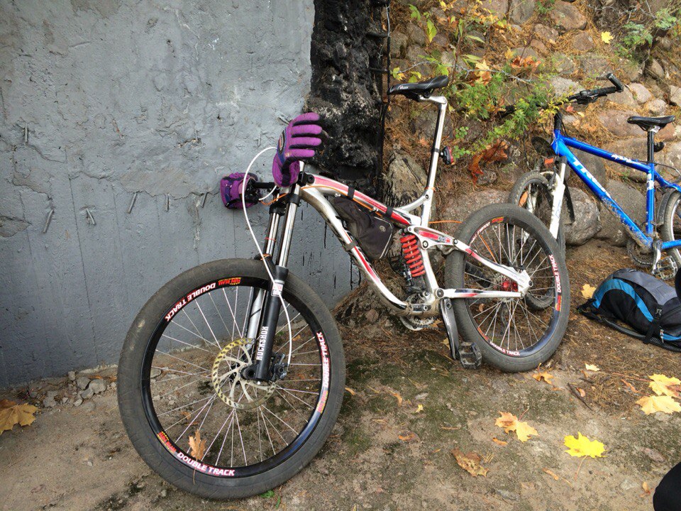

Сообщениеalwenok » 27.03.2017, 19:16
Посмотрела ссылку, но почему то мне кажется, что смешение у них не больше, чем уже есть ((

СообщениеМэйби » 29.03.2017, 15:58
alwenok
На фото - велосипед, о котором говоришь?
Тогда понятно, почему не айс. Кузнечиком девушка ездит :jokingly:
При росте 175 так штырь опущен.
У меня 168см, и рамка/рельса седла на 22см от зажима. А тут см 15..?
И что за странный наклон седла? Это как жеж...))))
