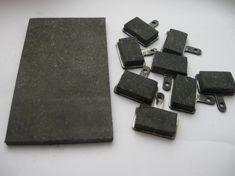

СообщениеСкрипка » 08.03.2010, 16:46
По выше приведенному рецепту, были наварены колодки. При изготовлении самому, себестоимость практически нулевая. Пластина была приобретена в частной мастерской по навариванию колодок за 50 руб.х 40 пар.
Материал не металлизированный, обрабатывается легко. Были протестены в пвд. Тормозят отлично, не требуют притирки. Из недостатков обнаружена повышенная хрупкость при ковырянии мет. предметами.

Сообщениеilish » 09.03.2010, 02:42
to W.D.: если материал тот же, что и мне ты давал, то в условиях ДХ/ФР спусков - ресурс колодок максимум минут 15, вдобавок он очень фигово тормозит даже по сравению с метализированными колодками.
В общем чуть посже потестю метализированные накладки.
ilish
СообщениеСкрипка » 24.03.2010, 09:55
Ilish, ты прав. Материал слабый и на пиле Ashima 180, за 5 метров сточился до метала , надо эксперементировать с материалом..
