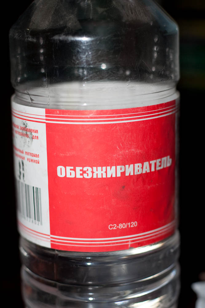

СообщениеПушной звер » 18.02.2010, 23:48
стоит удовольствие ~100р
СообщениеPradaytor » 19.02.2010, 00:02
ilish-И в заключение на практике от фирменных средств для обезжиривания тормозов оказалось толку как от козла молока.
