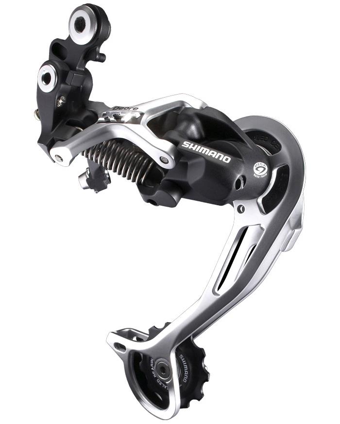

рапид райз

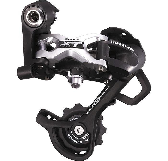

шэдоу
Юзал оба переклюка, принципиальной разницы не заметил.
Сейчас хочу взять еще один, и
собственно возник вопрос в том, чем отличаются эти переключатели кроме того, что шэдоу легче на 20 гр. и у него другая подводка троса..
А именно, как то, что у рапид райза при выборе/натяжении троса переключение на высшую передачу, а у обычных на низшую, влияет на работу ??
Скрипка
Сообщениеgty » 01.03.2011, 11:59
Знаю что шэдов отличается еще и тем что он как-бы не торчит за пределы рамы(пера), а рапид райз выходит за пределы рамы, ну и как по идее легче сломать его зацепив им за что-нибудь. По идее это главное отличие) Если не прав то поправят)
