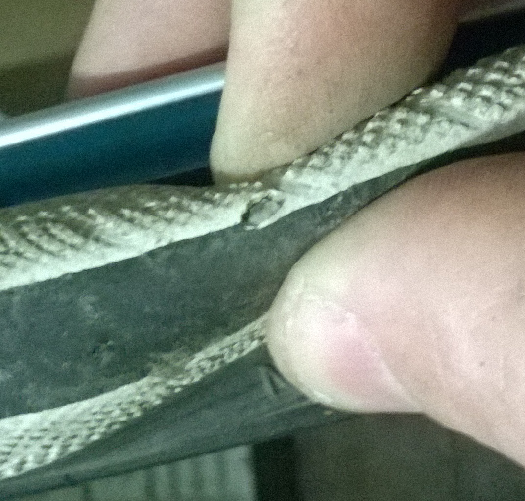

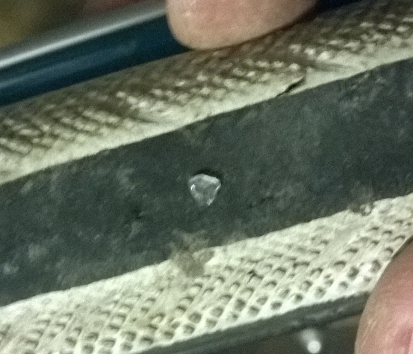

Сообщениеloom » 08.08.2014, 13:27
Чешир писал(а):
Ни разу не встречал прокола стеклом.
Только стекло последнее время мне и досаждает в городе. Покрышка MICHELIN Dinamic Sport колется как героиновый торчёк. И после каждого прокола вытаскиваю из резины крохотную пирамидку стекла , много реже растительные колючки, соотношение примероно один к пяти.
Нашёл
Подвыковырнул

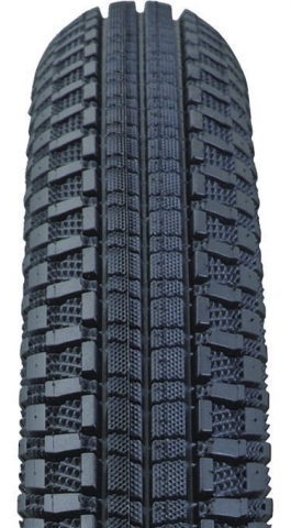

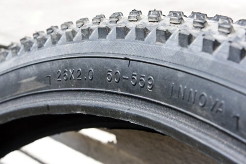

Сообщениеtim23rus » 08.08.2014, 17:37
Мои галимые покрышки тонкие как презервативы.и проколы каждый день! INNOVA 50-559.ездил 3 месяца всё норма щас пробиваю каждый день
Добавлено спустя 5 минут 20 секунд:
Сегодня купил новые не дорогие.конечно не грязевые но очень хвалят скажите своё мнение по поводу этих покрышек!!!
Добавлено спустя 16 секунд:
kenda kwick trax 26x1.75
