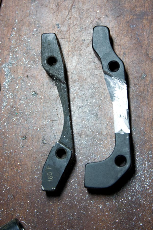

СообщениеПушной звер » 20.08.2009, 13:33
тож у мене маленький вопросег..
воощем все началось с того, что я поменял на переднем тормозе, гнутый авидовский 185 ротор на китайский 180тый. естественно колодки прижимали ротор не всей плоскостью и с этим чтота нужно было делать..
поэтому пошел в один известный магазин за нармальным переходником.. там вместо нармального переднего на 180 дали задний на 160 со словами эт то что надо..
при попытки его поставить, выяснилось что машинка уперается в переходник и ставится некак нехочет.. на старом переходнике есть посреди пропил куда входит машинка, на новом (заднем) пропила нету..
собстно дороботать переходник дремелью для меня труда несоставит, вопрос действительноли задний на 160 это передний на 180 .. по размеру он больше и поидеи машинка должна стать как нужно..
СообщениеFox » 20.08.2009, 13:37
у меня на переходниках маркировка - 160\140 и 160\180
вел не под рукой, но память говорит, что один из них сзади расчитан на диск 160, или же его вперед, тогда 180
Второй спереди - 160, сзади 140
Но есть подозрение, что такая фишка прокатывает не со всем тормозульками. У меня Tektro
СообщениеПушной звер » 20.08.2009, 14:29
да, подошел.. спасибо что развеил сомнения
