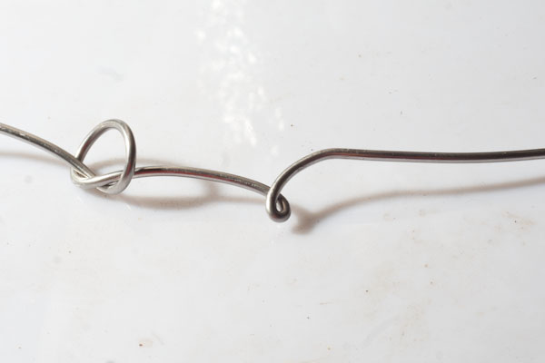

Отдавал я именно деду, Вити тогда небыло... и вечером мне звонил тоже дед, сказал что все сделал. Да это и не важно... Скажите, что мне делать? Пересобирать колёса?
P.s. На головке спиц буква "К". Что это за спицы?

Fox сейчас должен сказать что у катса спицы говно :)
запивомрейсинг team
FaTTy
СообщениеFox » 10.04.2012, 09:07
FaTTy , не угадал)
Каттс завязал узел и молодец) Но не затянул, и скорее всего не руками, а пассатижами)
А про изгиб спиц и их ломкость, я имел ввиду радиус изгиба, близкий к диаметру спицы.
Кстати титан прочнее стали, тока вот тянется и гнется) По этому все эксперименты с титаном в качестве спиц, закончились ничем)

Придется Каттсу видео снимать, как он руками спицы в узел завязывает. :-D

я невидел ломких спиц.. ну все гнулись как проволока, пожосче конечно, но гнулись.. а ломались ушатаные спицы, исключительно на изгибе у втулки, но не как по средине, впринципе спицы работают на растяжение, какая фиг разница как они гнуться.

нефига она не ломается :(

Гнутся, значит тянутся)
ну как то так)
Да и с самого начала....
ИМХО
Спицы не должны быть эластичными. то есть их назначение - противостоять растягиванию, а не изгибу.
Я не доказываю, а высказываю свое мнение)
Если я неправ, значит я неправ)

Сегодня был в мастерской, открутили соседнюю спицу и завязали в узел)))
Видимо одна спица попалась бракованная.
