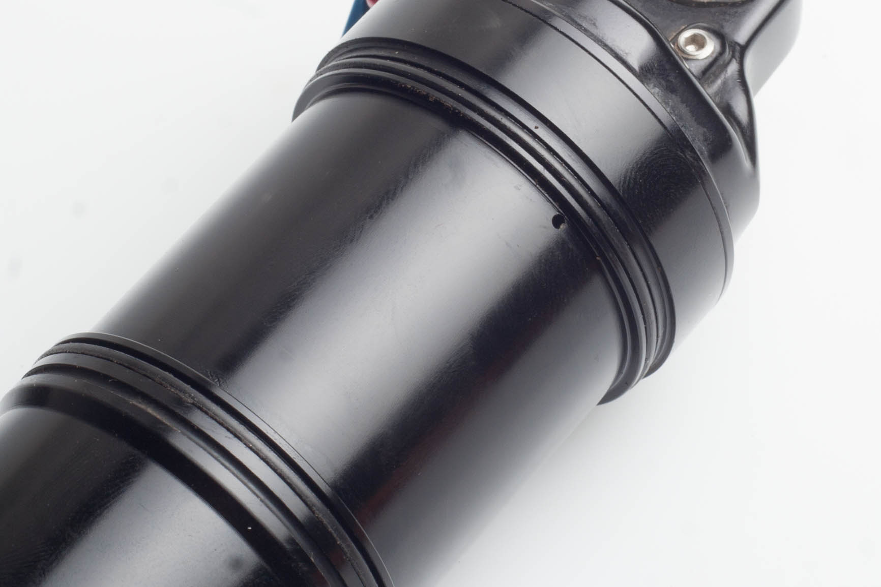

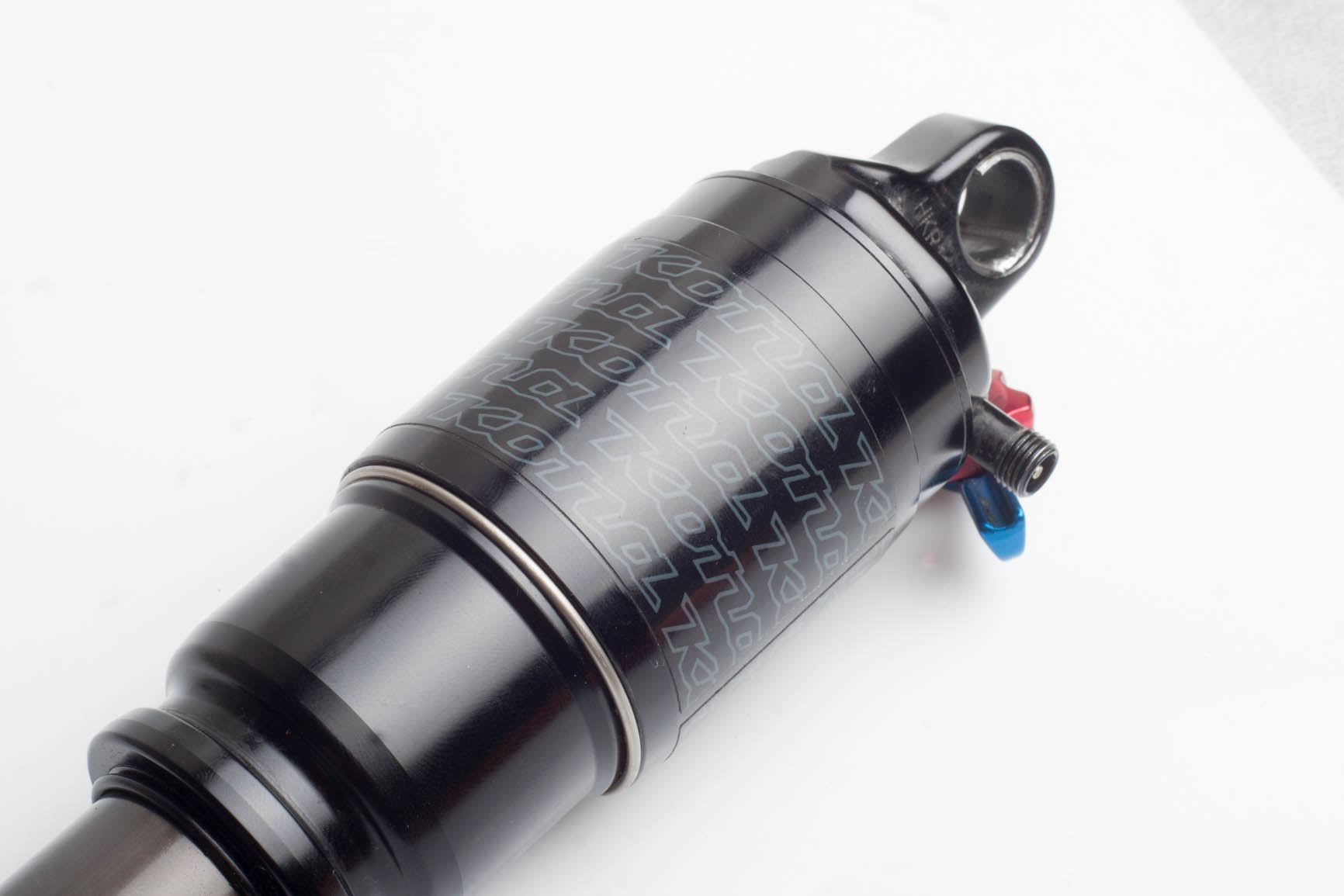

есть значит китайский амор от коны тануки, у которого не смазывается шток, в следствии чего сухой пыльник издает неприятный звук, проблема решается частым смазыванием штока вилочным маслом, звук на некоторое время пропадает, но вот буквально вчера менял масло в вилке и заодно решил разобрать амор и налить в него немного масла..
но все что удалось снять с амора это верхнюю крышку, она фиксируется только стороным кольцем, под ней оказалась воздушная камера :palm: тоесть вотета вот дырка на фото, она сообщается с нипелем через который качается воздух, может это какаята дополнительная камера, хз, но больше нече с амора открутить не удалось, тоесть как фокса он не откручивается даже в тисках.
может в эти дырки шприцем масла налить?
Сообщениеvod|zig » 26.10.2012, 22:57
Тогда уже проще через ниппель залить кубика 3 масла-точно попадет в воздушную камеру, а внутри наверняка есть перепускной канал между позитивкой и негативкой, как в фоксах, тогда масло попадет по нему куда надо- т.е. в негативку. Вообще, конечно, очень странно, что его так трудно разобрать.
