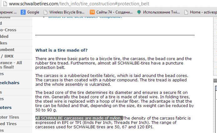

СообщениеFox » 13.04.2013, 20:09
hlu386, специально для одаренных, то есть для тебя.
Швальба не делает каркас из кевлара.
All SCHWALBE carcasses are made of nylon.
Источник - http://www.schwalbetires.com/tech_info/ ... ction_belt

hlu386 \$m[1]:Если кевлар не разлезается, то края дырки не разлазятся
так и запишем - очередной бред Хлу. Ибо никакого кевлара, в каркасе Швальбы нет и не было.
Сообщениеkirill-k2 » 13.04.2013, 23:44
Хлу, пруфлинк на спеку покажешь? Сходи по моей ссылке выше. Или хотяб наше обсуждение с Фоксом почитай, оно на русском.
