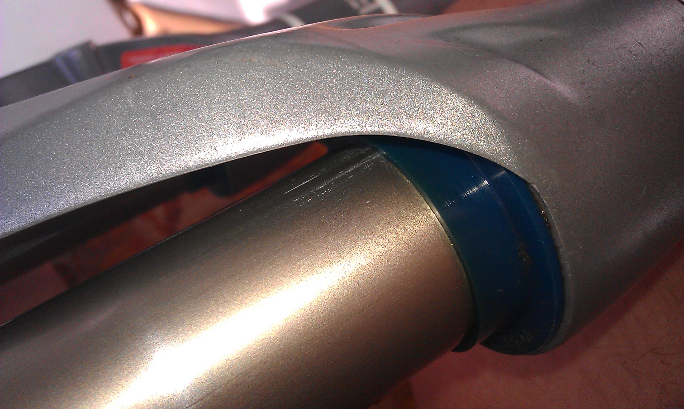

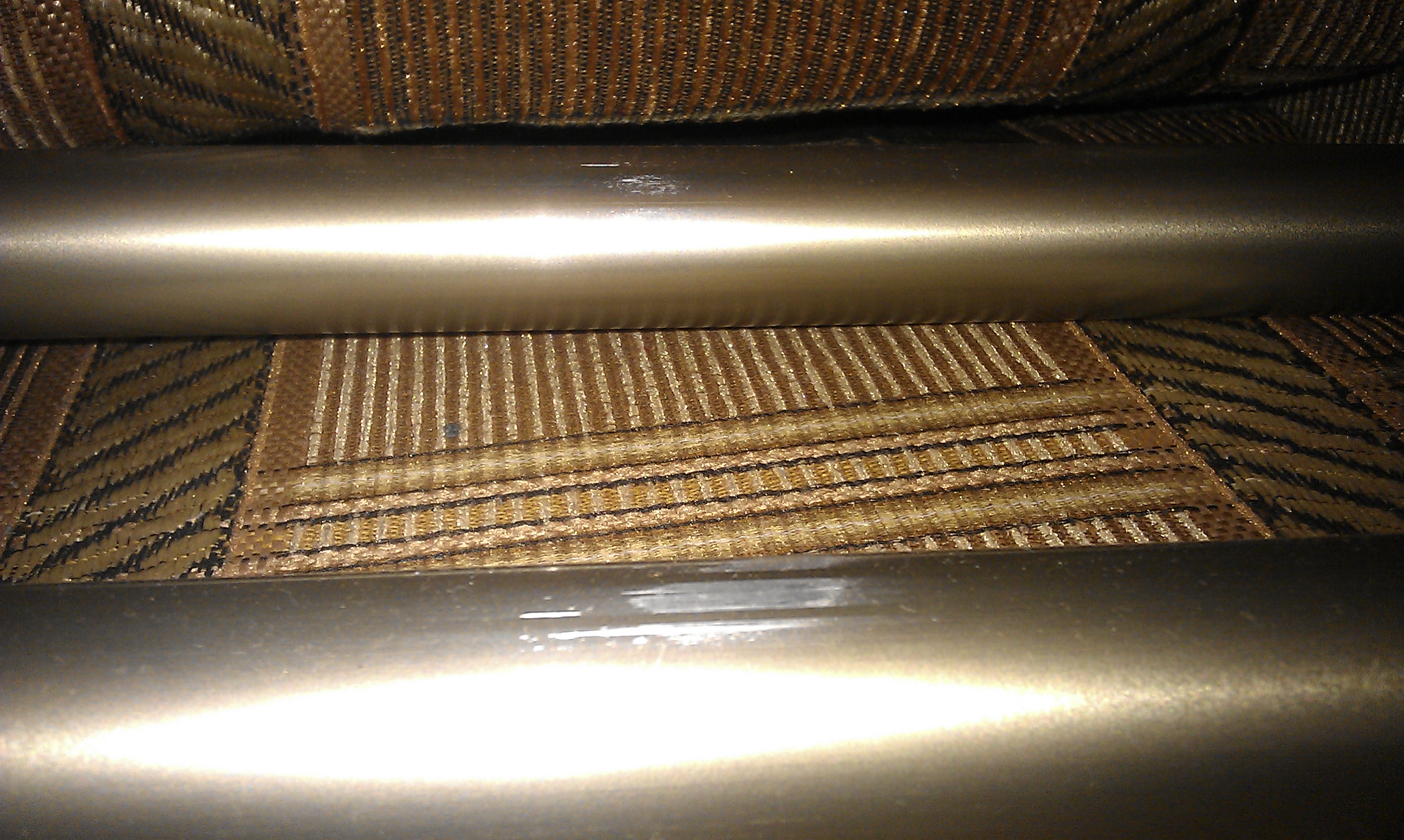

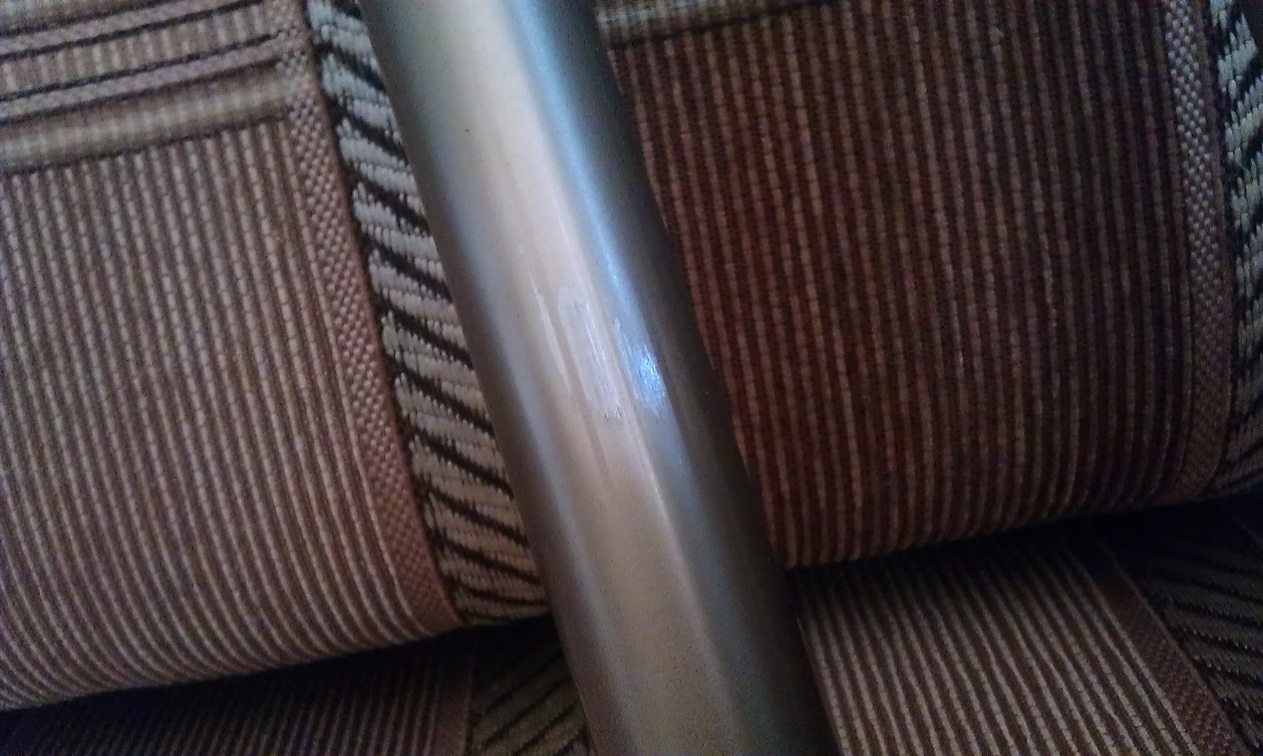

СообщениеПрибой » 07.05.2013, 16:10
Сальники эндуро? Нет, нет, нет!
Предыстория, масло менять люблю, делаю это с охотой и часто. До этого вилка ходила 4 года с родными сальниками - ни намёка на износ, а тут прекрасные синенькие штучки свершили чудо :bad:
p.s. fox float 32 open bath
казалось не так страшно, попа верила в лучшее
а вскрытие добило..
Прибой
СообщениеFox » 07.05.2013, 16:39
Степа, ты уверен,, что это сальники? Ну то есть что именно они протерли ноги?
Следы то от бушингов.
хотя я сальники эндуровские совсем не защищаю. они мне очень не нравятся.
СообщениеMaDTapKi » 07.05.2013, 17:06
Жень, а чем не нравяцца?? я вот тоже поставил себе их в начале сезона..
СообщениеПрибой » 07.05.2013, 17:10
Следы от башингов, да. Видимо фишка в том, что сальники за два месяца пропустили столько гомна, сколько я не рассчитывал там видеть при нормальных сальниках и за пол года..
Прибой
СообщениеFox » 07.05.2013, 17:16
Игорь, установкой как минимум. Надо иметь дополнительную оправку, для монтажа внутреннего сальника.
А вторая причина, это два уплотнения на ногу, типа сальник и пыльник) Неважно как их назвать. Они создают довольно герметичную, но бесконтрольную полость, в которой возможно даж тараканы живут, но я о них ничего не знаю)))) Возможно там и нет никаких тараканов, все чисто и сухо. Но вот у меня такое мнение. Опровергнуть его можно глянув на это место после эксплуатации, но у меня такой возможности нет.
Степа, а грязи много было между верхним и нижним сальником?
Колечки то поролоновые стояли?
СообщениеПрибой » 07.05.2013, 17:21
Грязи была полным-полна коробочка, кольца стояли. Ахтунг, выдирайте эндуро из вилок)
