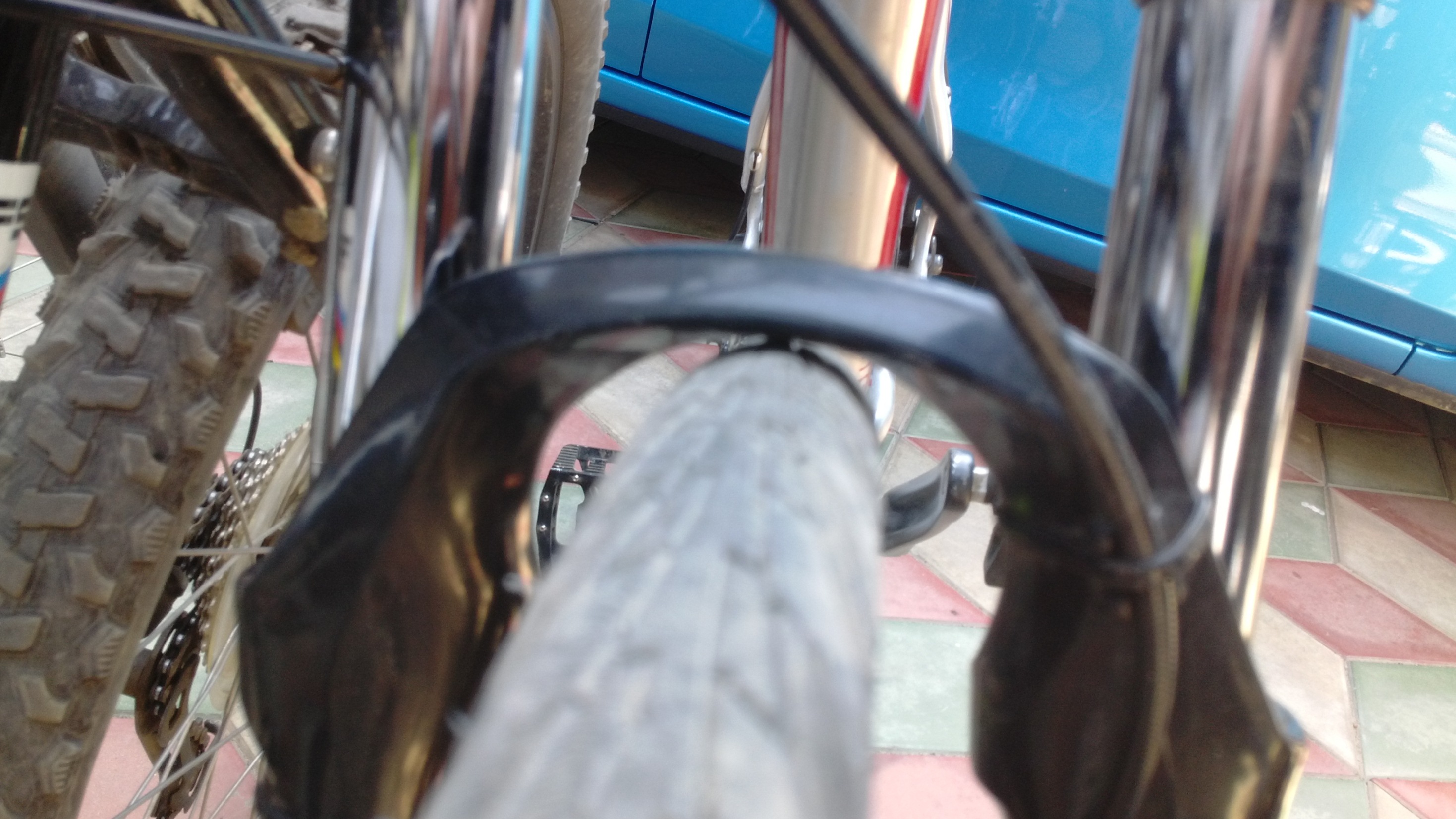

Может кому пригодится
как становятся 28ые колеса с 37ой резиной на РШ Тору 26
