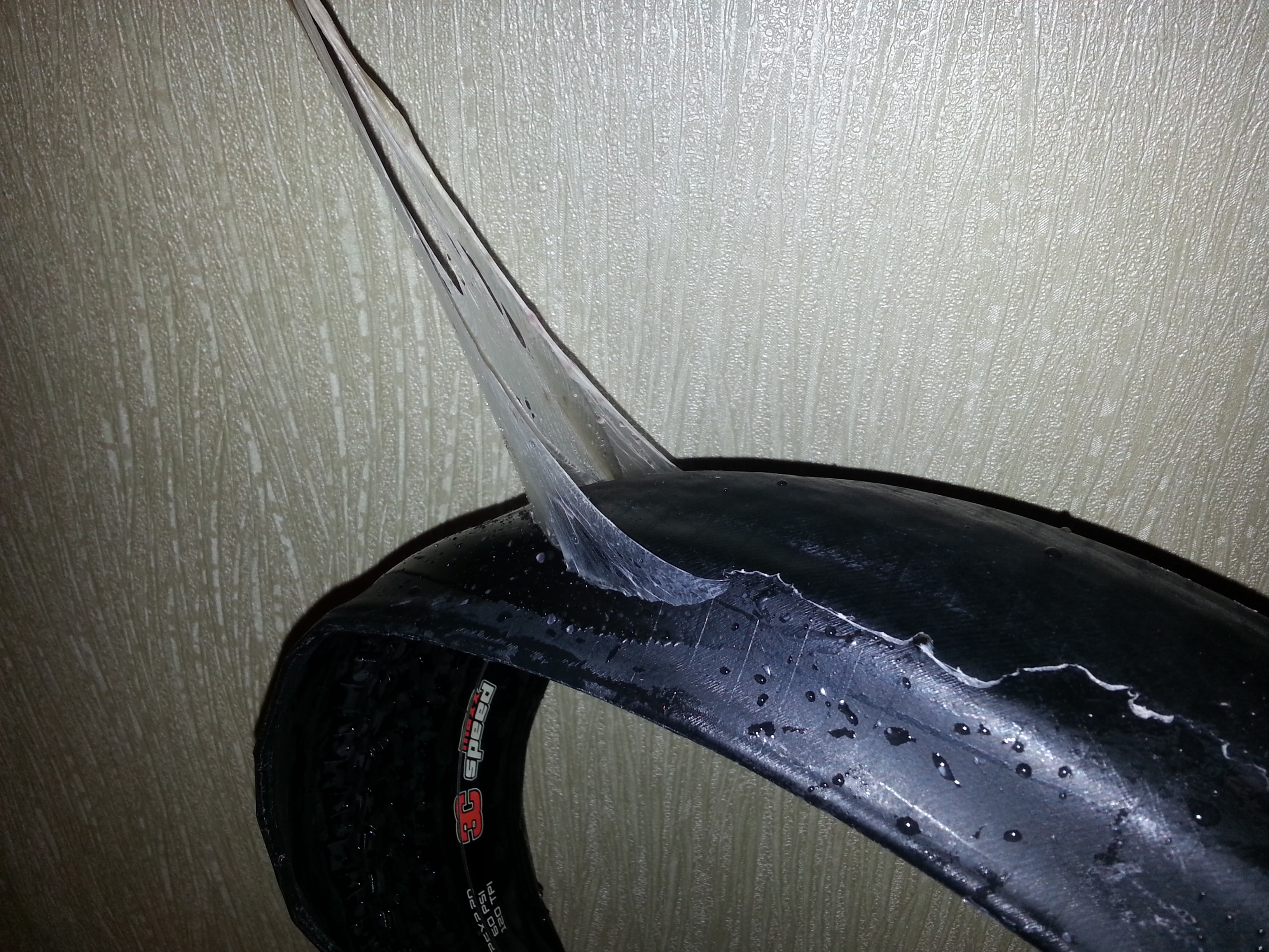

СообщениеAHTEPO » 04.03.2016, 10:39
Я тоже лоханулся забыв про герметик в колёсах...)
