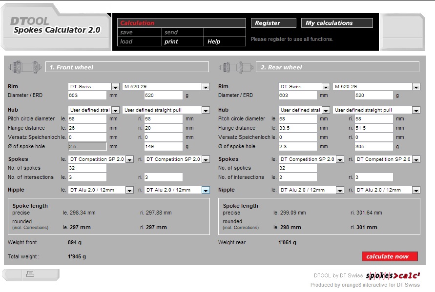

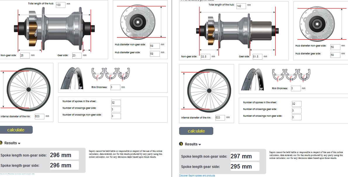

СообщениеDiabolo80 » 03.10.2013, 10:36
Господа объясните мне как из одних данных, но разными спицевыми калькуляторами получает разная длина спиц? %P
СообщениеПушной звер » 03.10.2013, 13:07
один мм роли не играет.
