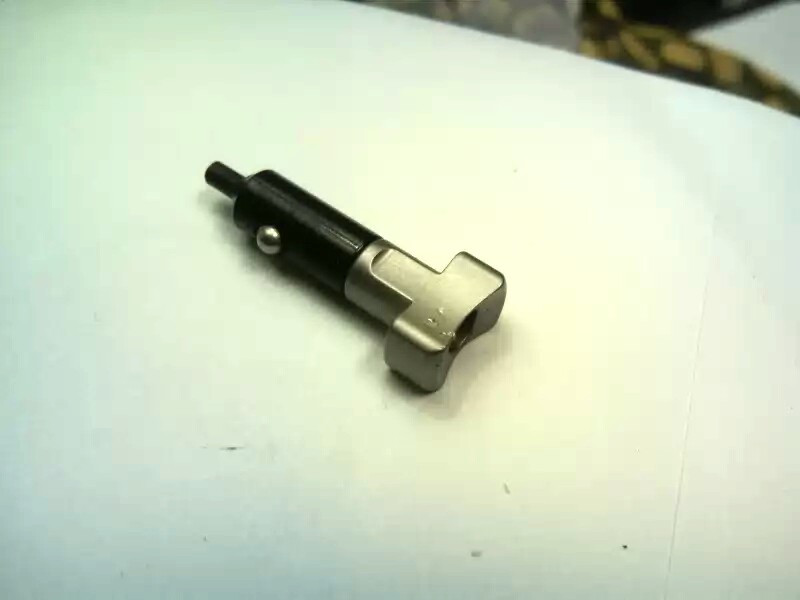

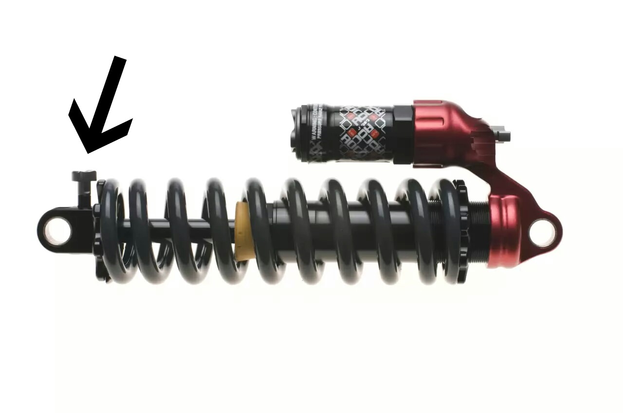

СообщениеBOCHA » 09.11.2013, 20:32
Всем доброго времени суток, есть у меня проблемка, надеюсь здесь есть люди, кто сможет помочь. Потерял регулятор отскока на аморте Marzocchi Roco R. Где его можно найти или чем его можно заменить?
BOCHA
