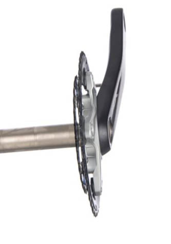

СообщениеПушной звер » 21.11.2013, 16:27
Ветер все станет, ничего подсовывать не придётся.
Сообщениеkirill-k2 » 21.11.2013, 16:31
Уверен? Перебирал двойник со скошенными лапами?
Я не настаиваю на шайбах, может и без них встанет. Но сдвиг будет звезды во внешнюю сторону, разве не?
СообщениеПушной звер » 21.11.2013, 16:32
kirill-k2 профиль его поперек смотреть надо
я, блин, уже зарание скриншот сделал
Сообщениеkirill-k2 » 21.11.2013, 16:36
так на твоем же скрине как раз ~2мм между лапой и звездой. при плоском профиле звезды она сместится ближе к шатуну. я не прав?
СообщениеПушной звер » 21.11.2013, 16:41
вот еще одна картинка http://static.bike-components.de/images ... dell20.jpg
Добавлено спустя 54 секунды:
зубья в параллель болтам.
Добавлено спустя 6 минут 29 секунд:
та собстно чего гадать, щас вот Ветер посмотрит и скажет, параллельно они или нет..
в принципе, там 10тка, может, шимано чуть сдвинула зубья.
Сообщениеkirill-k2 » 21.11.2013, 16:49
Эм. На картинке не очевидно... Но, наверное, ты прав.
Добавлено спустя 4 минуты 59 секунд:
А, погодь. Мы с тобой разные фоты смотрим. У тебя фоты 9и скоростного двойника? Посмотри внимательно, на 10-ке есть свдиг, на левом крепеже четко видно:
СообщениеПушной звер » 21.11.2013, 16:59
не вижу, может, глаз набит к оптическим иллюзиям
http://wscdn.bbc.co.uk/worldservice/ass ... credit.jpg
