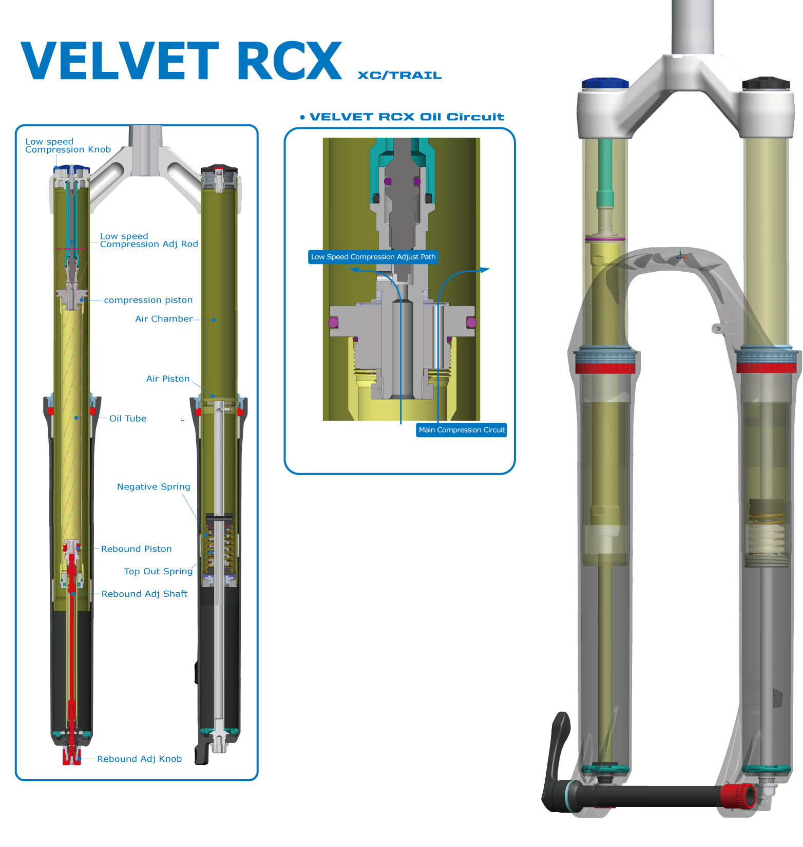

СообщениеDiabolo80 » 15.02.2014, 00:34
вот кстати устройство, чуть другой демпфер (с регулировкой компресси) но все остальное как у меня.
вот крупнее
http://www.fillariosa.fi/WebRoot/vilkas ... _RCX_3.jpg

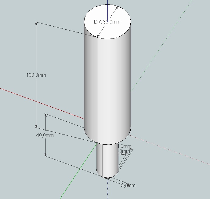

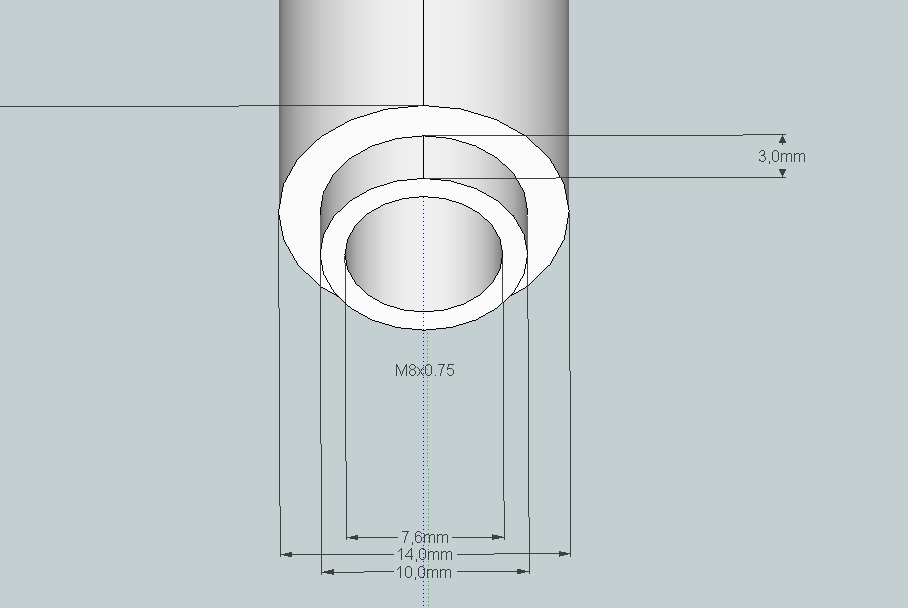

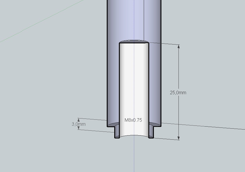

СообщениеDiabolo80 » 17.02.2014, 12:41
kirill-k2 \$m[1]:DIN ISO 228 BSP - G1/8"
точно не оно, на работе есть манометр с 1\8 резьбой, пробовал накрутить эту гайку так вобще не лезет. Диаметр у 1/8 больше. Еще раз резьбомер приложил, вроде 0,75. Метчик М8*0,75 нашел, вечером заберу и проверю. Токаря тоже нашел но только завтра только сможет приступить. Вчера своял чертеж съемника в Гуглоскэчапе вот что вышло

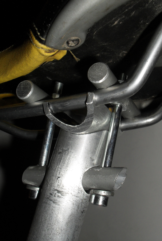

Сообщениеloom » 27.03.2014, 12:38
А подскажите размер между рейлами на седле. Пытаюсь изготовить подсидел по мотивам этого изделия
, но не уверен в том седле что у меня под рукой .
Сообщениеtomato » 27.03.2014, 15:32
tomato
Сообщениеloom » 27.03.2014, 16:11
Спасибо . Это рейлы получается 7мм , а на моём седле 6мм О_о нипонятки
