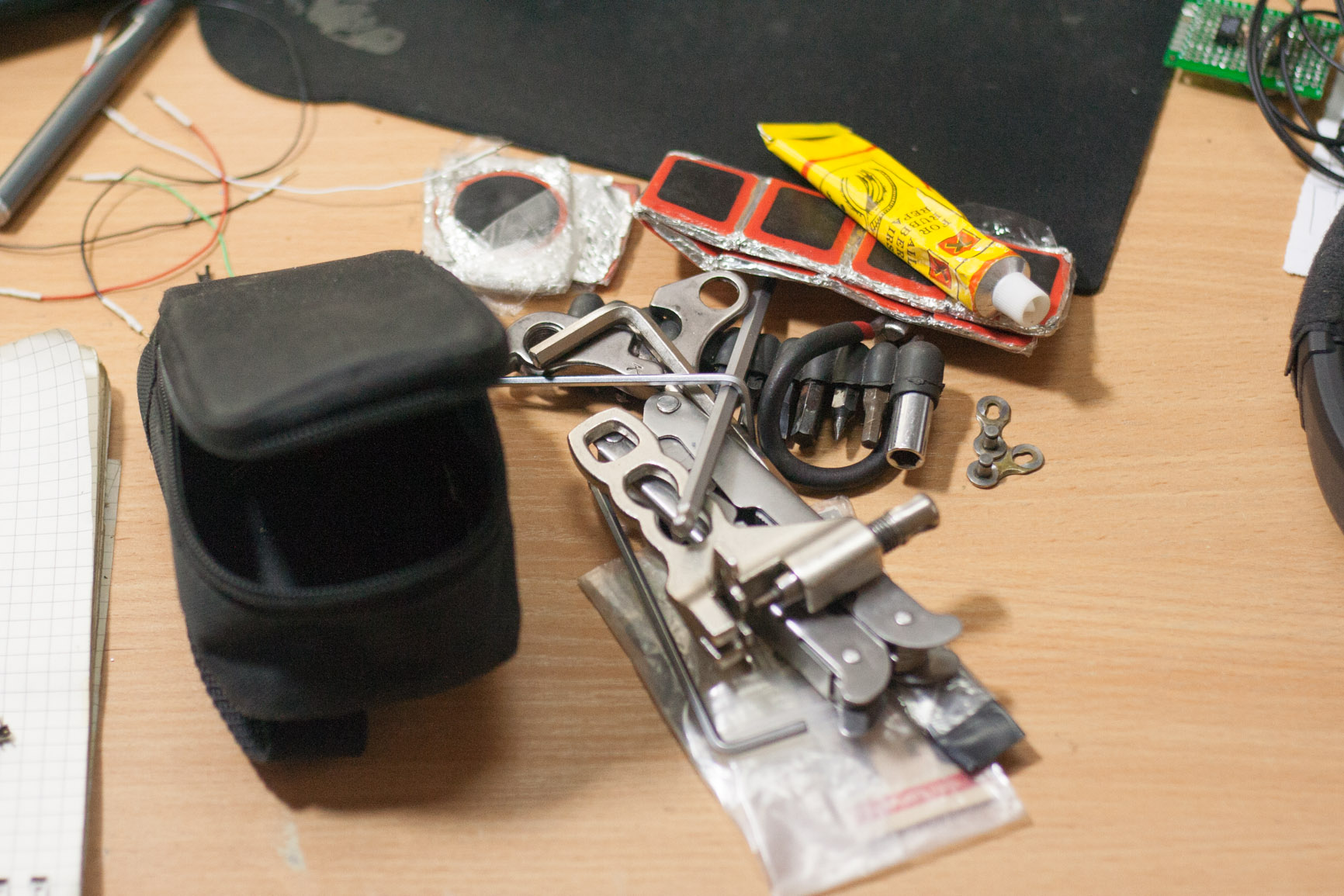

СообщениеПушной звер » 08.04.2014, 10:49
чегота нехватает?
СообщениеДжони » 08.04.2014, 10:56
ну вроде все есть что надо.)) у меня из этого выжимки нету. да просто хотел чтоб все в одном было. но качество и удобство наверно пострадает..
