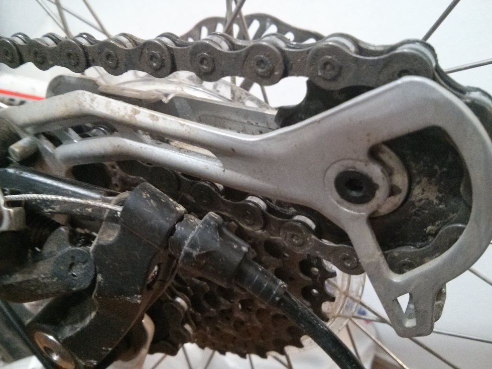

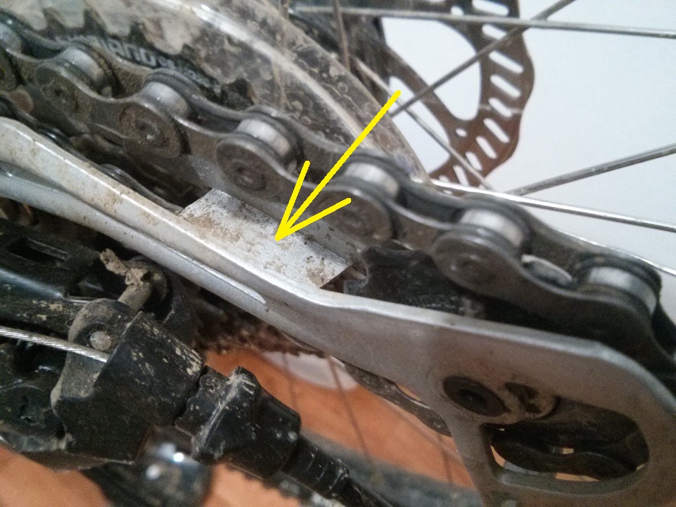

СообщениеSolid » 07.05.2014, 21:59
Джони, у меня есть одно предположение.
Если цепь снималась, то при установке обратно она могла быть установлена немного неправильно.
На лапке заднего переключателя есть небольшая перегородка, при неправильной установке цепь проходит по этой перегородке и создаёт описываемый эффект.
На фото жёлтая стрелка указывает на перегородку, на второй фотографии видно, как цепь должна проходить вокруг роликов.
Solid
СообщениеДжони » 08.05.2014, 09:25
вообщем чуствуется при нагрузке на педалях. сильнее всего на 1с впереди и 8 сзади. когда цепь новая была такого не было. думаю что может при износе цепи образовалсь выработка .. и когда цепь входит в зацеп под нагрузкой .так и проявляется этот эфект. цепь установленно правильно в заднем переключателе 100%.( там если поставить как вы написали там такой звук будет ппц. ) я просто думал что не только я сталкивался с таким явлением.
1 ходка в бан...
Джони
Первые антипатии
СообщениеSolid » 08.05.2014, 09:45
Такой перекос цепи (спереди передача 1, сзади 8) допускать очень нежелательно.
При этом сильнее изнашиваются и звёзды и цепь.
Рекомендуется с первой передачей спереди (самая маленькая звезда) использовать с первой по третью звезду сзади.
На второй передаче спереди (средняя звезда) использовать с третьей по шестую-седьмую передачу.
На третьей передаче спереди (большая звезда) использовать с шестой по девятую.
Это, конечно, не железное правило, но желательно ему следовать.
