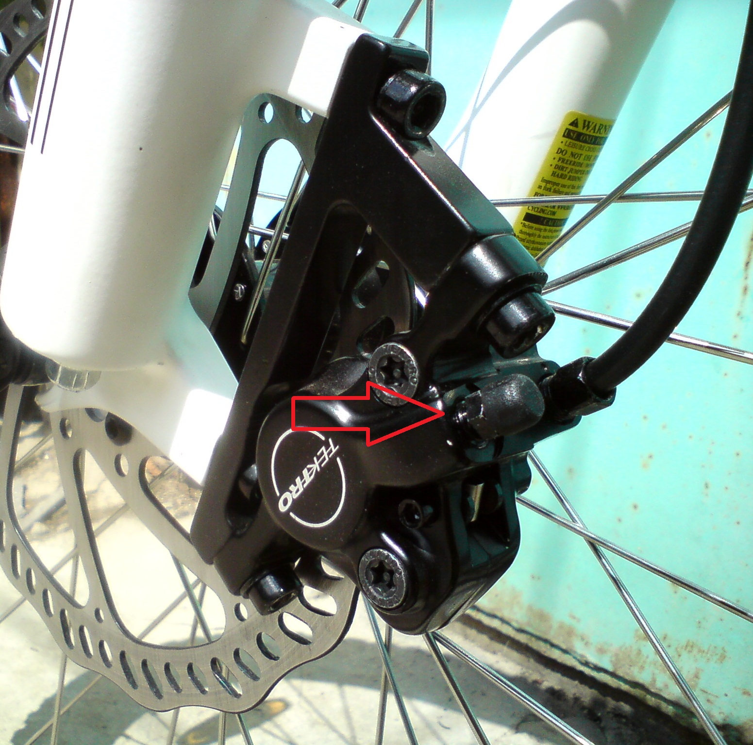

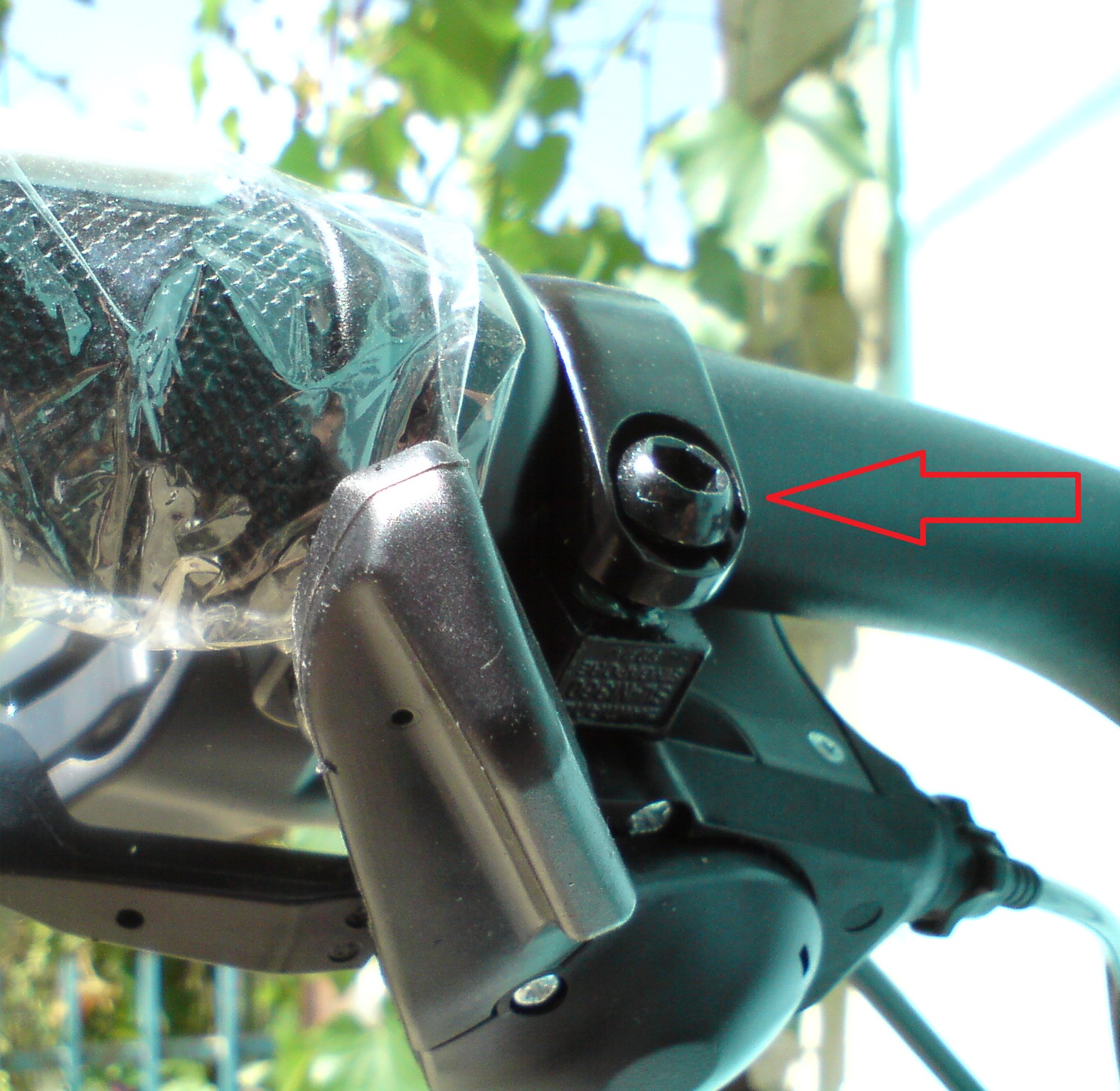

Посмотрите пожалуйста, правильно ли я указал места, куда нужно подключать шприц для заправки тормозной жидкости?
Последний раз редактировалось Atlent 07.08.2013, 12:10, всего редактировалось 3 раз(а).
Atlent
Сообщениеkirill-k2 » 07.08.2013, 13:15
Atlent
первое - нет, второе - да.
СообщениеAtlent » 07.08.2013, 13:17
kirill-k2 \$m[1]:первое - нет, второе - да.
На первом снимке этого места не видно?

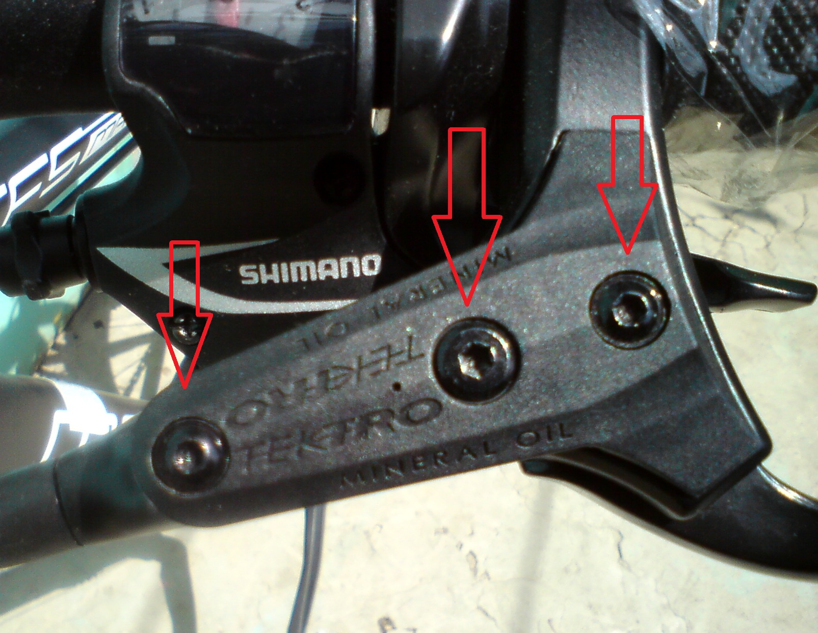

СообщениеAtlent » 07.08.2013, 13:53
Получается что мне нужно открутить вот эти болты?
А что скажете насчёт такого способа прокачки тормозов?
Также ещё хочу спросить, закачивать буду не оригинальное минеральное мало (Tektro Mineral Oil) а Motorex Hydraulic Fluid 75 в этом случае старое минеральное масло нужно слить или можно смешивать?
Atlent
СообщениеDiabolo80 » 07.08.2013, 14:12
Atlent \$m[1]:Получается что мне нужно открутить вот эти болты?
если после просмотра видео ты ничего не понял, то браться за прокачку строго не рекомендуется ....
