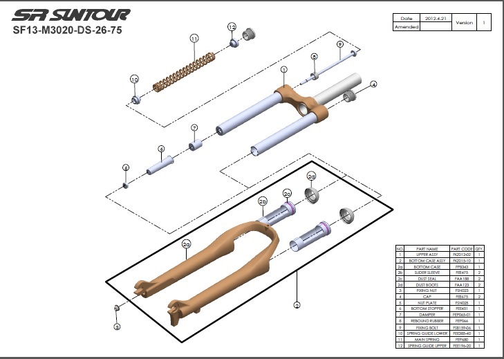

СообщениеDiabolo80 » 20.05.2014, 17:09
tim23rus
у нее устройство не сложнее хозяйственного мыла, если велу 2 недели "ехай" в магазин пусть устраняют.
Добавлено спустя 5 минут 57 секунд:
Re: При наезде на бордюры и неровности раздается удар в вилке, э
tim23rus
вот глянь как оно устроено
Сообщениеtim23rus » 20.05.2014, 17:19
Да да спс я находил сегодня эту схему.я так понял там только смазка густая не масло???

СообщениеDiabolo80 » 20.05.2014, 17:31
tim23rus
только густая

СообщениеDiabolo80 » 20.05.2014, 17:41
tim23rus \$m[1]:а себе думаю ещё лучше надо собрать и придумать может сальники или резинки там переделать немного!! поэтому и написал сюда мож кто что уже мудрил???
это как мертвому горчичники ставить для лечения.... Конструктивно вилка убогая, изменить ее работу не получится.
Перебрал .вилку. говнище полное
