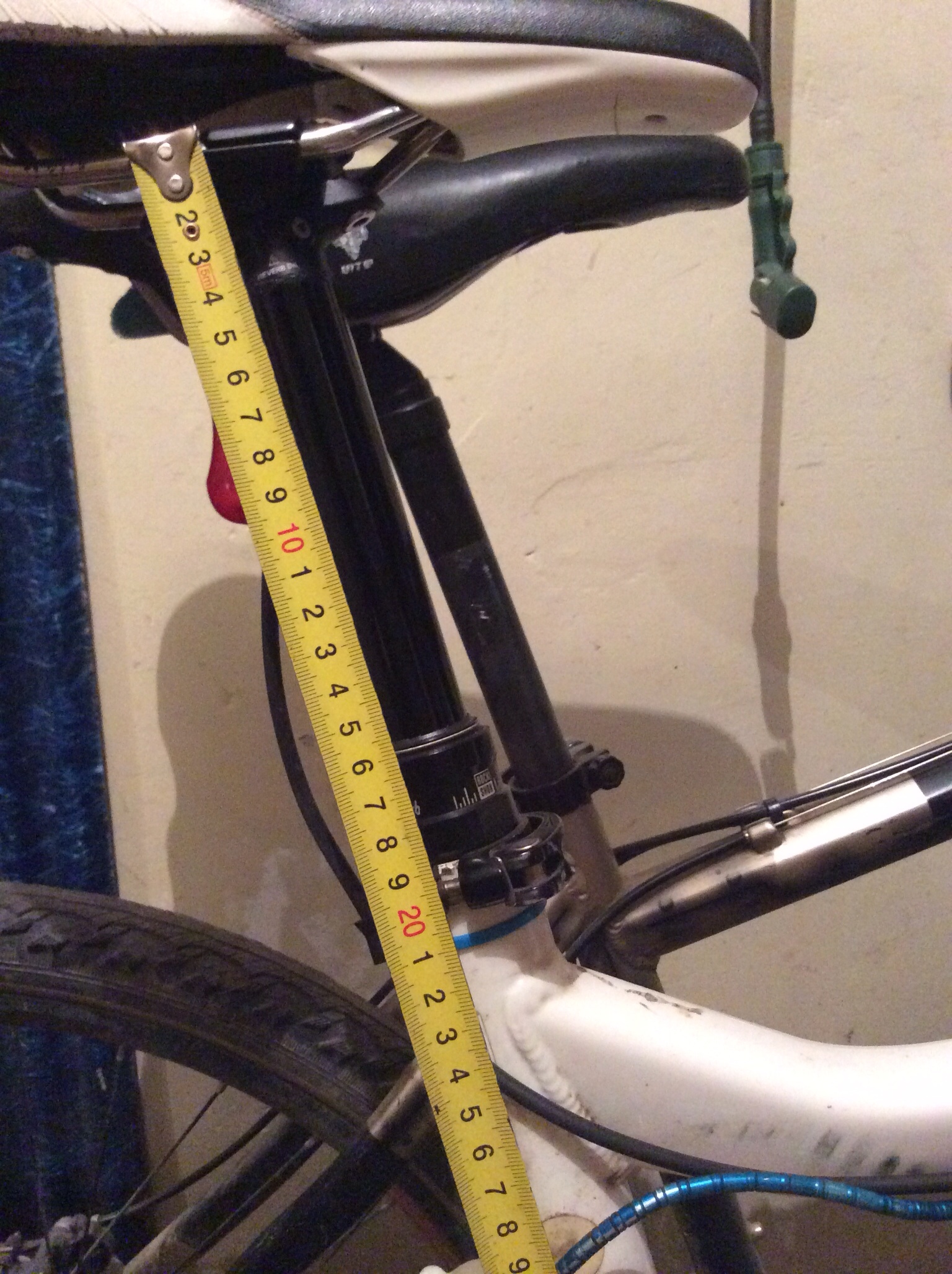

СообщениеMaDTapKi » 11.01.2014, 20:12
Сорь, под руками был только фонарик, фотографировал им...
В общщем примерно как у тебя.. У мну он так и стоит и это идеальное положение для меня, чтоб крутить..
СообщениеDiabolo80 » 11.01.2014, 20:34
MaDTapKi \$m[1]:В общщем примерно как у тебя..
на 1 см больше :( боюсь с лишним 1см я не переживу :( До упора вставлен?
СообщениеMaDTapKi » 11.01.2014, 21:41
да, до упора.. значит бери 100мм.. какой у тебя рост и ростовка вела??
СообщениеDiabolo80 » 11.01.2014, 22:25

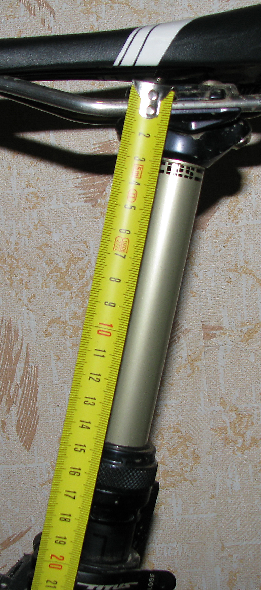

рост 189 см, ростовка 23" виртуальная и 21,8- реальная. Наверно надо было брать 21, но там реальных 20" а мне 20" нынешняя рама мала :( Вот на ВМ поделились фотой KS LEV 125 пишет что можно вставить до отметки 18 см, что в принципе мне и нужно...
Добавлено спустя 30 минут 53 секунды:
вот еще одно фото Льва в сети нашел
даже 17,5см до упора
СообщениеMaDTapKi » 11.01.2014, 23:24
КС хреново ресонтируецца... и залипает.. почитай форум дерт.ру, ветку АМ.. много жалоб на КС..
