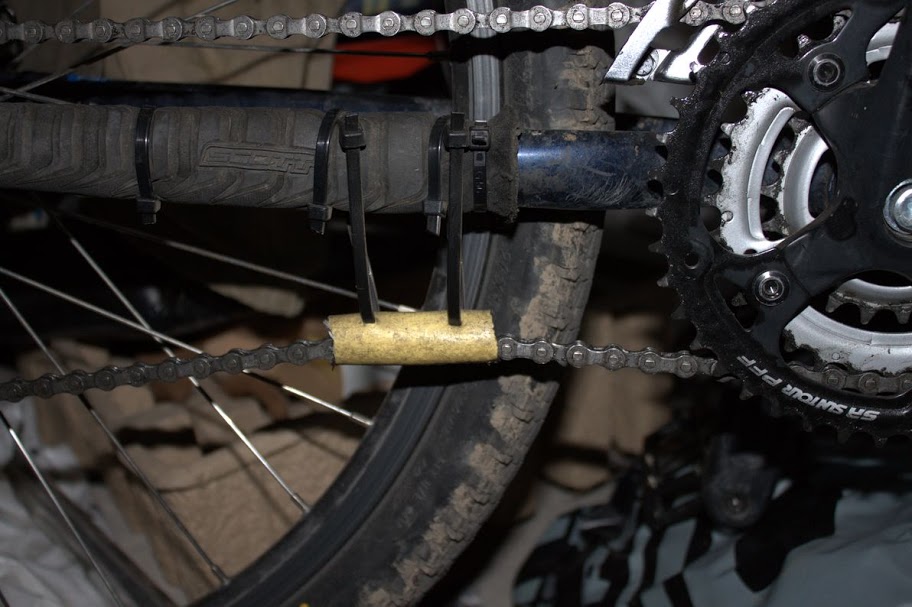

2. Поставить успокоитель цепи. Если байк кросскантрийный и ставить "взрослый" роликовый успокоитель в стиле E Thirteen/Blackspire не феншуйно, то можно поставить успокоитель в духе "привет из 90-х" на перо:
Последний раз редактировалось kirill-k2 11.02.2013, 02:24, всего редактировалось 4 раз(а).

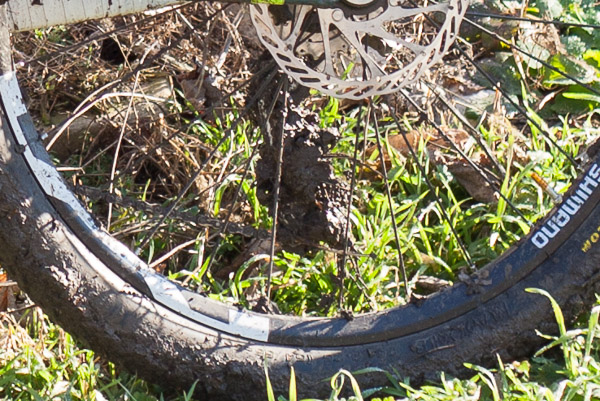

интересно чего случится с переключателем, если таковой забьется грязью, так чтобы основательно.. со всякими веточками.
