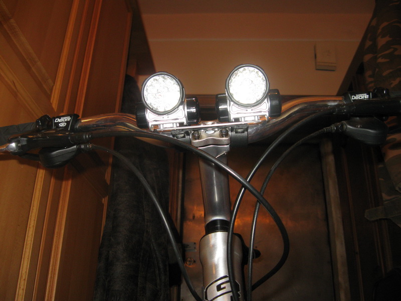

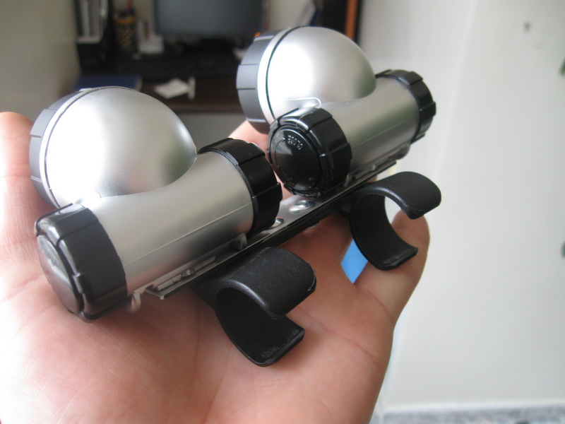

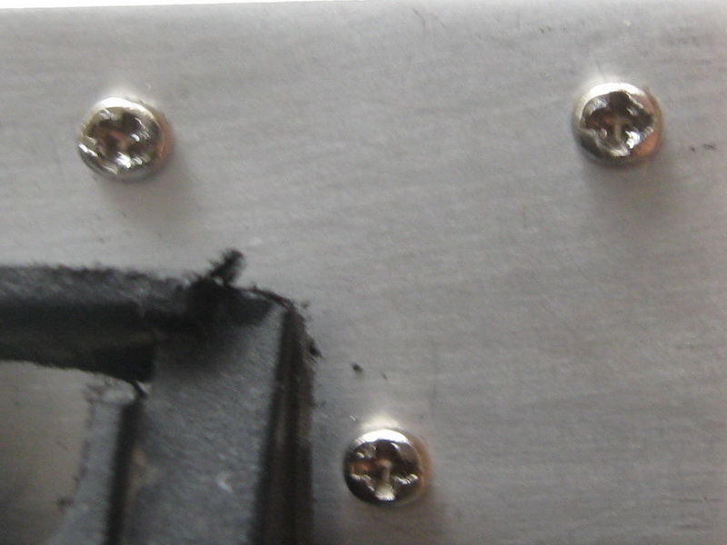

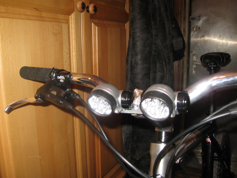

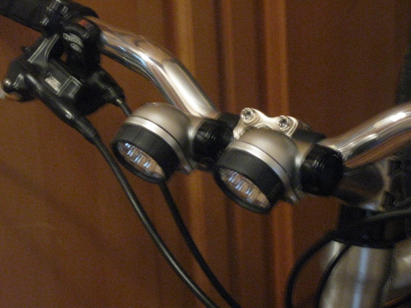

Не мудрствовая лукаво, пошел на ЦКР, купил два налобных фонарика за 160(рэ) х 2 , каждый по 14 диодов, взял крепление от насоса и алюм пластину, и соорудил такой вот девайс
Светит класс, освещает сферически на 180%. В итоге затрат 320 рэ + две клепки + крепление от насоса.
Из преимуществ - быстрый монтаж ))
Из недостатков - что бы поменять батарейки, один фонарик нужно откручивать
вес : с батарейками 170 гр.

фигасе, мастер....получилось вполне качественно :) Я смотрю ты, наконец, поменял тот руль дикого цвета :)

руль вышкурил, вынос тоже - природная красота алюминия )))

W.D. не ну на вид получилось достойно. Теперь бы еще в деле также.

W.D. \$m[1]:Из недостатков - что бы поменять батарейки, один фонарик нужно откручивать
Зачетная фара вышла :good: Судя по фоткам, есть возможность на фонарике поменять местами крышки кнопки и батарейного отсека, тогда можно менять батарейки без откручивания. Но это теория, конечно :)

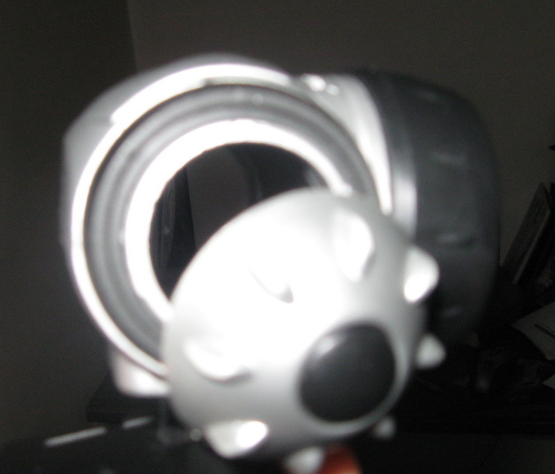

to Romario, крышку с кнопкой поменять не вариант.
На таком
снимается . Надо еще один в кач-ве донора купить, заодно сделать чтоб одной кнопкой включались ))

это парадокс, но аккум. быстро разряжается . Самый нормальный вариант поменять местами крышку кнопки, чтоб батарейки менять не снимая и запаралелить чтоб включать одной кнопкой. Другой вариант сделать между фонариками расстояние больше, тогда гильза выйдет спокойно. Но доработать надо...

Путем нехитрых манипуляций газовым ключом и доработки напильником, крышки были поменяны сторонами . Доступ к замене батареек безгеморный, на этом думаю остановиться ))
