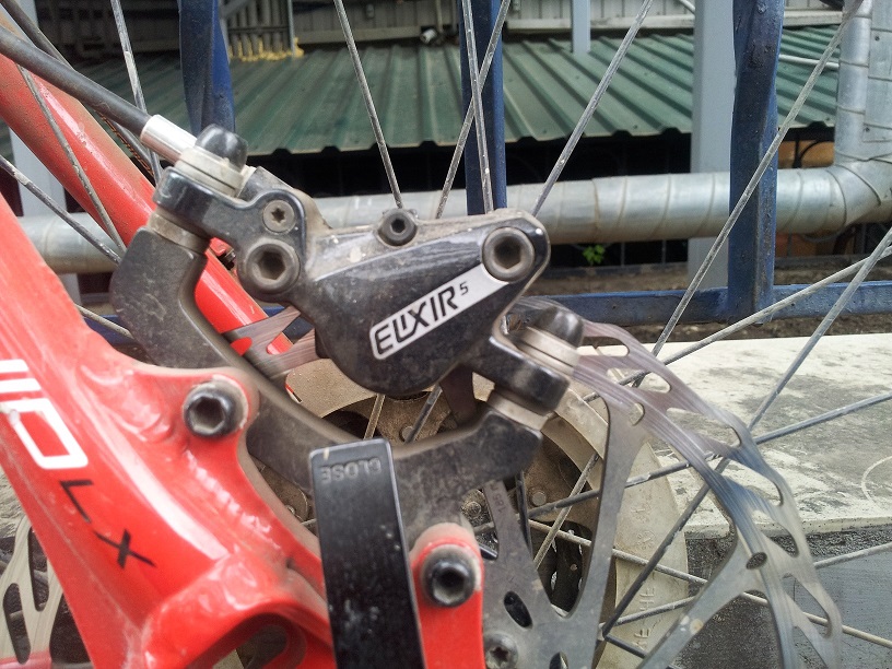

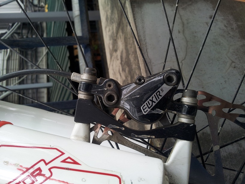

Приветствую. Вот так у меня установлены 5 elexir. там шайбы конические-взаимно обратные.

вот эт - нормальная высота шайб. там и сверху эти конические шайбы - это у авидов типа фича, в этих шайбах - мол, даж на кривой раме можно выставить калипер соосно диску. т.е. борются они со следствием, а не причиной. на практике эти шайбы только мешают, увеличивая объем секса по выравниванию калипера.

kirill-k2 \$m[1]:это у авидов типа фича
не у всех, на X0 например конструкция не предполагает установку этих порношайб :)
