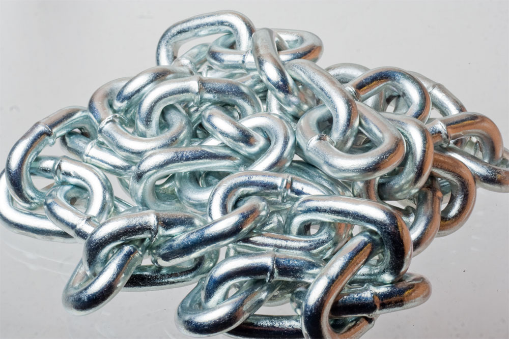

сегодня купил цепь на сеном... 130р
самолично перекусил её болторезами.
посмотрим что с неё получится после издевательства в печи.

СообщениеПушной звер » 20.11.2011, 18:03
vod|zig \$m[1]:2 Каттц: а какой диаметр звена?
8мм.. больше в наличии небыло
Сообщениеvod|zig » 21.11.2011, 13:18
Посмотрел твое видео- вообще жесть, по 10сек. на сторону уходит, даже без тисков можно буквально за минуту перепилить :( Даже некоторые говнотросики дольше вскрываются, без закалки ненадежная вещь, имхо :)

СообщениеПушной звер » 22.11.2011, 12:25
FaTTy \$m[1]:Смысл пилить говноцепь? :) Результат и так ясен.
сравнить разницу, до и после закалки.
тем что она так легко пилится, я некого удивить не пытался.

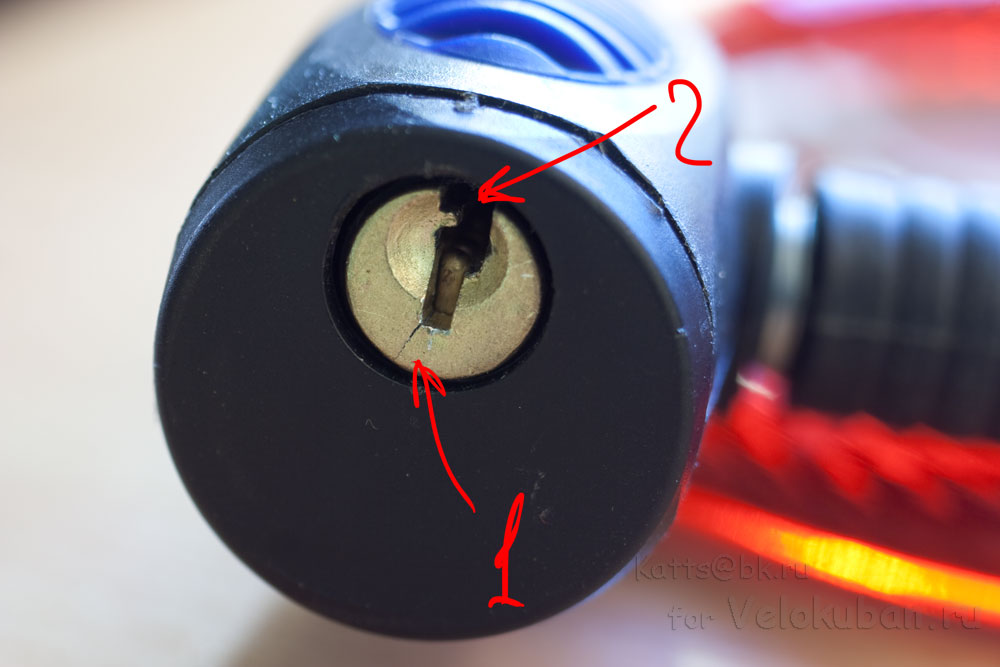

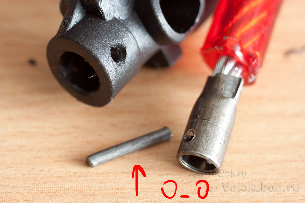

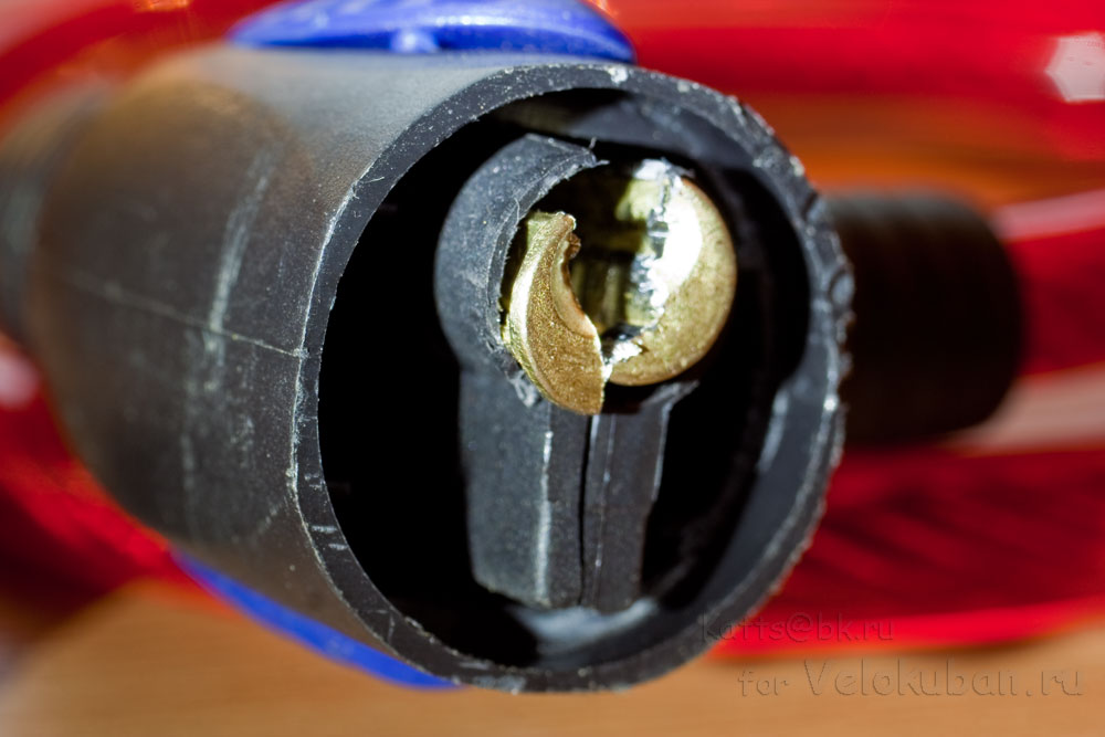

купил я значит трос, дабы таскать его в пвд, на разном видео расказывается как ловко можно открыть отмычками\бампом замки с англиским ключом.. дайка попробую и я.. но не успев я надавить на личинку, глижу трещена появляется (на фотке 1), а сверху блин сквозная прорезь (на фотке 2).. это без комментариев :blink:

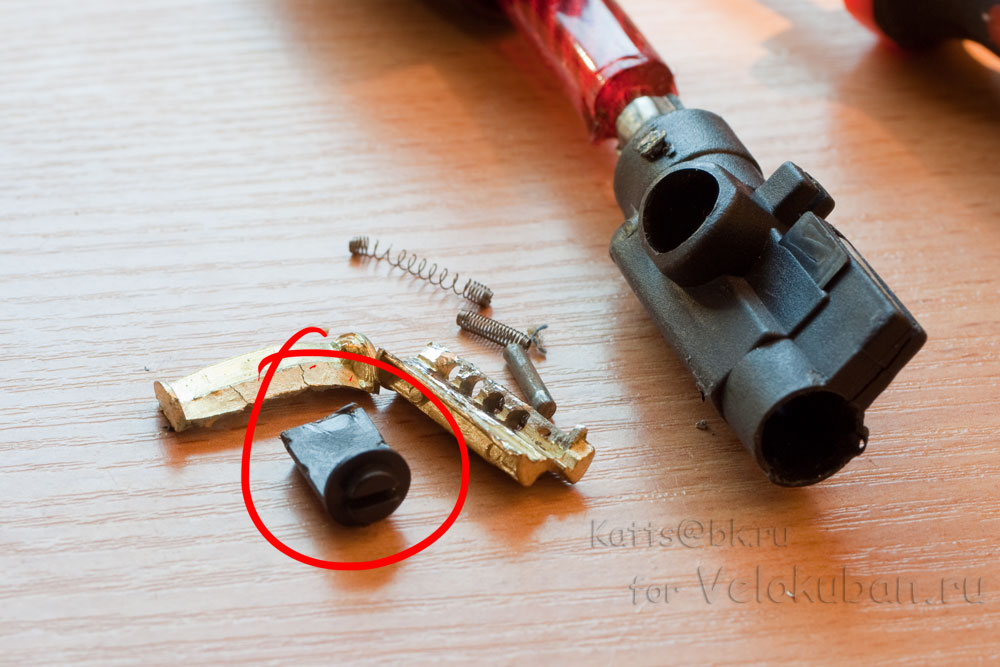

и накой нужны эти отмычки? взял значит отвертку и сделал это
пины все, как полагается по высыпались, как и остальное содержимое личинки, кароче замок открылся без боя.
то что личинка пластиковая :blink: , я тут тоже не знаю что сказать. :Х иначе меня забанят.

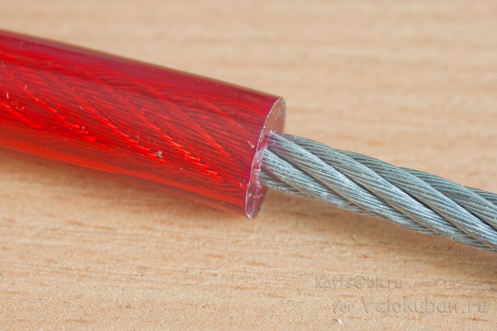

как вы думаете, что за пластиковая фигня в красном кружочке??
невероятно, но это то, та самая защелка что держит трос, *долго ищет смайлик со стеной*

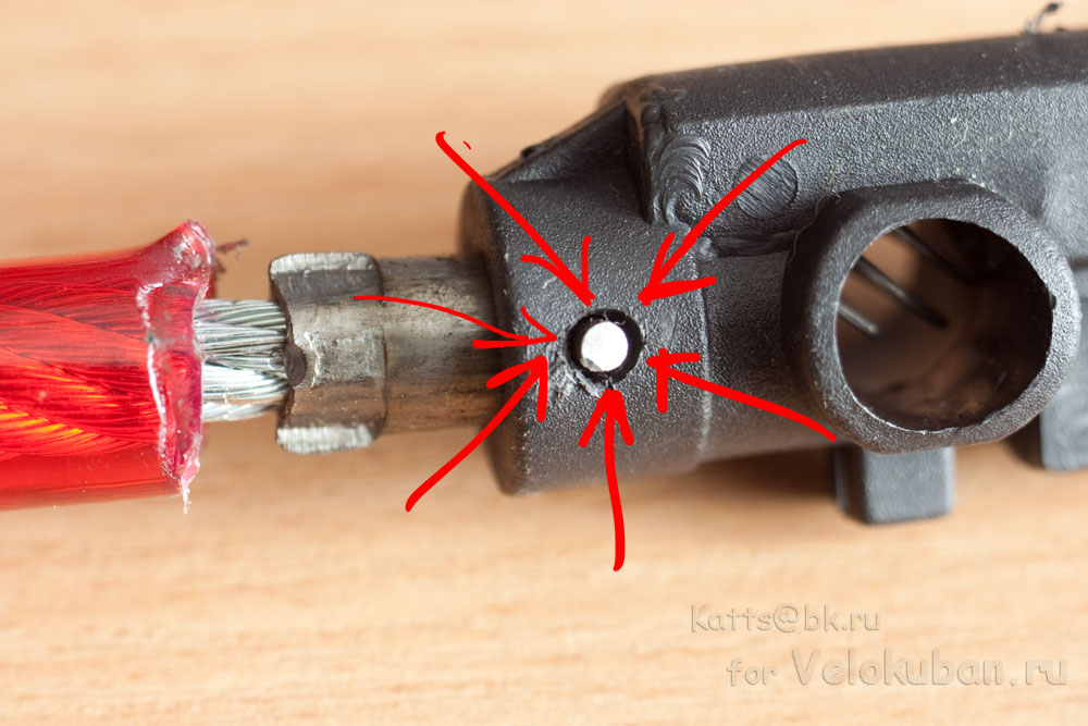

думаете все?? этот мега прочный пин держит трос с другой стороны :gigi:
