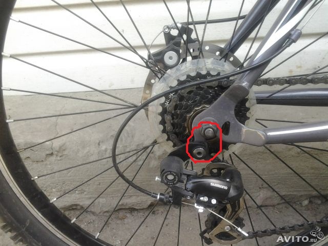

СообщениеTrivet85 » 20.06.2013, 10:39
Народ у меня тоже нубский вопрос про задний переключатель.
Помогите, пожалуйста, идентифицировать сие:
На что это можно заменить, хотелось бы в рубль уложится.
Завернуло в каральку, не думаю что выгибать вариант.
Заранее благодарен.

СообщениеGT_икс » 20.06.2013, 11:20
Trivet85 \$m[1]:Помогите, пожалуйста, идентифицировать сие:
Shimano tourney 7 ск.
Trivet85 \$m[1]:Завернуло в каральку, не думаю что выгибать вариант.
Как минимум замена\правка петуха + переклюк.
Trivet85 \$m[1]:На что это можно заменить, хотелось бы в рубль уложится.
На любой 7 ск. переклюк.

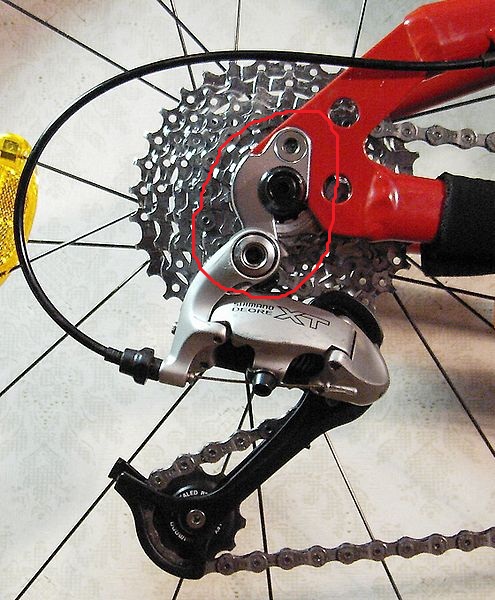

СообщениеGT_икс » 20.06.2013, 11:44
Петух это специальное "слабое звено" между рамой и переключателем (как обычно он съемный)!
У тебя он как бы есть, но не съемный (единый с рамой)!!!!
При ударах ломается/гнется петух, а переклюк остается "живым".

Завернуть переклюк может либо при попадании его в спицы, либо что то с цепью, либо что то заклинило в переклюке, либо по другим причинам мне не известным!))))

СообщениеTrivet85 » 20.06.2013, 12:13
Тут его по какой-то причине затянуло в спицы при переключении(между передними) с большой на среднюю шестерню.
GT_икс \$m[1]:У тебя он как бы есть, но не съемный (единый с рамой)!!!!
А вот это уже не радует.
Сегодня домой приду посмотрю как там в общем обстановка, вчера когда поломался на улице было уже темно и я не смог понять. Да и только сегодня только понял как там и что.
Большое спасибо, за подробный ответ.
P.S. Сегодня я многое понял)))

СообщениеПушной звер » 20.06.2013, 13:21
Trivet85 \$m[1]:А вот это уже ни радует.
у тебе стальная рама, поэтому петух не сьемный, ибо чтобы его сламать...
Trivet85 \$m[1]:ут его по какой-то причине затянуло в спицы при переключении(между передними)
причина, не настроены стопоры на переклюке.
СообщениеGT_икс » 20.06.2013, 13:30
Пушной звер \$m[1]:причина, не настроены стопоры на переклюке.
Скорей всего сама лапка погнута или пресловутый "петух"!!

СообщениеПушной звер » 20.06.2013, 13:36
GT_икс на болты посмотри
СообщениеTrivet85 » 20.06.2013, 13:44
GT_икс \$m[1]:Скорей всего сама лапка погнута или пресловутый "петух"!!
"Петух" я еще вчера посмотрел, вроде ровный.
Лапка однозначно погнута, я вчера когда в темноте ковырялся заметил.
GT_икс \$m[1]:причина, не настроены стопоры на переклюке.
В субботу новый переключатель возьму, либо в ремонт отдам либо попрошу настроить кого, не хочется на эти грабли второй раз наступать.
GT_икс \$m[1]:у тебе стальная рама, поэтому петух не сьемный, ибо чтобы его сламать...
Я конечно может ошибаюсь, но предполагаю, что когда все настроено нормально данная поломка возникает не так уж часто.
P.S. Хотел в субботу куда нибудь за Краснодар прокатится. прокатился...
P.P.S Я понимаю что у меня за байк, но другого пока нет.
Добавлено спустя 9 минут 45 секунд:
Пушной звер \$m[1]:GT_икс на болты посмотри
А что не так с болтами? Заинтриговал.

СообщениеGT_икс » 20.06.2013, 14:33
Тяжело конечно по фото определить как он настроен, но может и действительно стопора!!!!

СообщениеTrivet85 » 20.06.2013, 15:56
Приду с работы проверю, что там и как.
Я так понял, что речь идет про винт крепящий переключатель к раме, так?
Trivet85
СообщениеПушной звер » 20.06.2013, 16:07
про регулировочные винты, с помощью которых настраивается крайне возможное положения рамки переключателя.

СообщениеGT_икс » 20.06.2013, 16:50
Trivet85 \$m[1]:Это уже не важно, т.к. весь переключатель в топку пойдет.
Это важно при настройке нового!)))))
GT_икс
СообщениеTrivet85 » 20.06.2013, 17:01
Не совсем понятно, болты на переключателе, если меняю переключатель то и болты на нем другие или же я опять, что то понял не так? :)
Trivet85
Сообщениеkirill-k2 » 20.06.2013, 17:04
Trivet85
тебе к мастеру или в интернеты за наглядной инструкцией по настройке переклюка =)
в двух словах - на переклюке есть минимум два регулировочных болта, которые ограничивают ход переклюка (устанавливает границы зависания переклюка над самой большой и самой маленькой звездой). настройка этих болтов необходима для как минимум для того, что бы цепь не слетала с мелкой звезды и переклюк не соскакивал с большой в спицы. ну а по-сути настройка этих болтов - первый шаг в настройке переклюка.
Последний раз редактировалось kirill-k2 20.06.2013, 17:05, всего редактировалось 1 раз.

СообщениеTrivet85 » 20.06.2013, 18:16
Посмотрел, часть переключателя была зверски отогнута, подрихтовал плоскогубцами, особо лучше не стало:
Может конечно тут, что-то нужно подкрутить но я знаю что.
Знал бы хотя бы как эта "штука" должна выглядеть в нормальном состоянии, было бы проще. :)
Добавлено спустя 30 минут 10 секунд:
kirill-k2 \$m[1]:тебе к мастеру или в интернеты за наглядной инструкцией по настройке переклюка
Так я и сделал.
Нашел ролик, на котором хотя бы посмотрел как должен выглядеть нормальный переклюк и я понял, что мой переклюк изрядна пострадал. Далее с помощью ключа и "какой-то" матери я его более-менее выгнул и тут я нашел, что одна из шестерней сломана:
Так, что теперь теперь осталось тока переклюк купить.
Гайд в инете посмотрел в настройке нет ни чего сложного, если найду ключи может сам поменяю.
Trivet85
