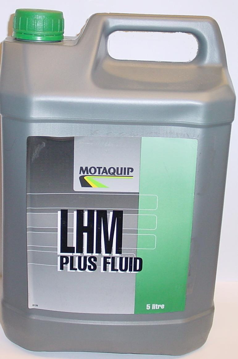

СообщениеFox » 17.09.2014, 11:23
Diabolo80 \$m[1]: у них все oil начиная от нефти
ну кроме того что я перечислил) Там все же Fluid.
Тыдым)

Сообщениеtomato » 17.09.2014, 13:07
Такой LHM сгодится для шимановских тормозов?

Сообщениеkirill-k2 » 17.09.2014, 13:08
tomato
да. хоть лично я маннол и недолюбливаю.
Сообщениеtomato » 17.09.2014, 13:18
Что не так, такая лучше?
tomato
Сообщениеkirill-k2 » 17.09.2014, 14:15
tomato
Ты бы без скриншотов что ли =) Проблема с увеличением вязкости в холод. У лхм манноловского в этом плане все грустно. На Веломании живо обсуждали и меряли. Total LHM+ само то - но в Краснодаре достать тяжело.
А, в принципе, пофиг, лей маннол. Разница не драматическая.
