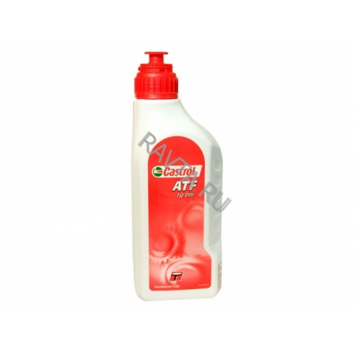

СообщениеВетер » 17.09.2014, 18:01
Блин, канистрочку выкинул уже, носик поломался и подтекало масло. Так бы и фотку выслал. Но если не ошибаюсь ATF III, так было написано. Покупал в магазине автозапчасти, который на Тургенева, не далеко от перекрестка с Бабушкина. Кстати раньше, когда прокачивал этим маслом ауриги, то разницы в работе ручки не чувствовал между заводской прокачкой и своей.
Spero meliora
Ветер
Сообщениеkirill-k2 » 17.09.2014, 18:05
Ветер
ATF - это не марка =) А цена какая была, не помнишь?
Видел я в продаже нечто с надписью Дексрон, с ценою около 150р\литр и к дексрону не имеющего никакого отношения кроме этикетки...
СообщениеВетер » 17.09.2014, 18:05
Изображение Вроде вот это))

Сообщениеkirill-k2 » 17.09.2014, 18:08
Опять детсад =) Ты бы вместо потока искрометного сарказма сразу уточнил бы на мое исходное сообщение, что трансмиссионки 70w и выше не подходят, а нужны те самые ATF. И все. Можно было без флейма, представляешь?
