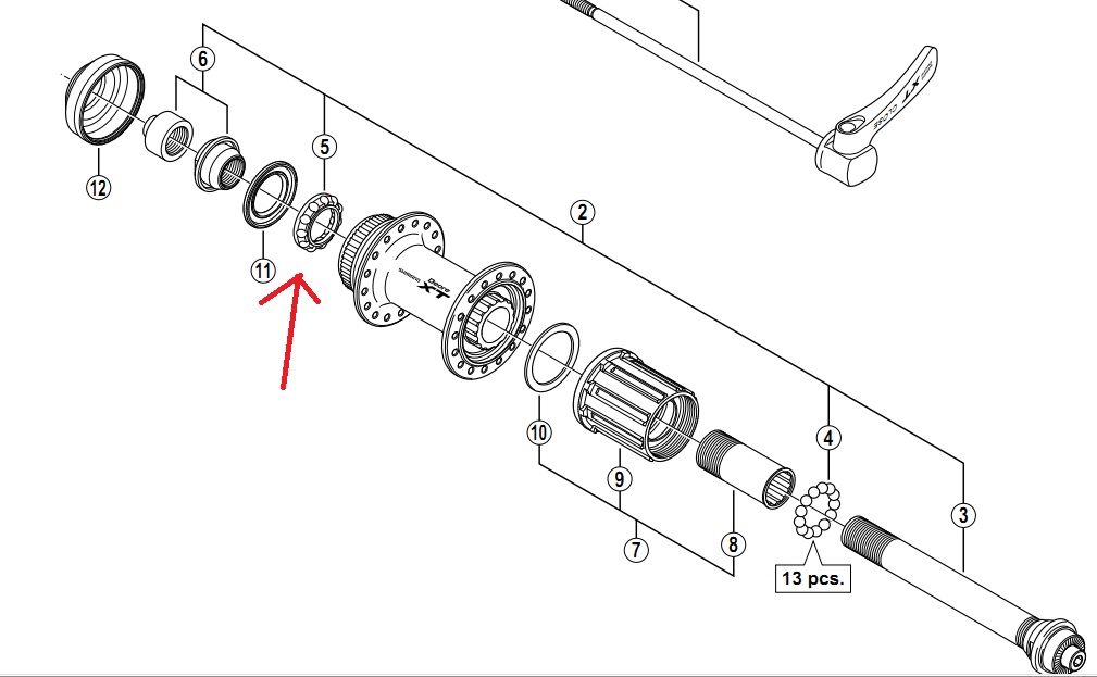

Привет всем технически подкованным людям! Такой вопрос: В XT-ой втулке есть такая маленькая пластмассовая "типо кассета или фиксатор" для шариков, чтобы они в равномерном положении стояли в чашке (ну не знаю я как она называется, кто в курсе тот понял), так вот одна у меня отсутствует (с одной из сторон) и шарики просто насыпью в чашке, из-за чего работа шариков во втулке не идеальна по звуку, слышно как шарики не очень хорошо гуляют ибо не плотно сидят в чашке. Может есть у кого такая штука или заказывал где, как она вообще называется чтобы найти? Может на смазку какую-нибудь более густую посадить или шарики покрупнее взять, чтобы в чашке плотнее сидели? Сталкивался кто-нибудь с такой проблемой?
СообщениеWiny » 02.12.2014, 11:55
Со стороны кассеты и должны насыпью просто лежать в чаше шарики. Если чашка не убита и отрегулированы конуса, оно плотно будет сидеть и болтаться не будет. И смазку туда запихнуть надо нормальной. Я в свою из подручного запихнул впервый раз равенол туда. Оно как то было как то вроде и в смазке, а работает будто без нее. Поменял - вылечилось.
Winy
СообщениеAlik » 02.12.2014, 12:30
если в переводе с англ. то по схеме эта пластмаска называется просто "удерживатель шариков"
Если со стороны кассеты как на схеме она не предусмотрена конструкцией то причиной гуляния шариков может быть только деформация чашки или плохое уплотнение? Я просто эту пластмаску с другой втулки ставлю подходит идеально с двух сторон и как то логика подсказывает что неплохо бы было если бы она там была. Ну, посмотрю еще раз чашку визуально, может действительно с ней что-либо не так.
Смазывал последний раз литолом.
Сообщениеkirill-k2 » 02.12.2014, 12:43
Alik \$m[1]:то причиной гуляния шариков может быть
  • Деформация чашки, конуса либо шариков непосредственно.
  • так же неправильный (чрезмерный либо недостаточный) затяг эксцентрика.
  • кривая оська
  • и еще гуляние барабана можно ошибочно принять за гуляние всей втулки
а вот шуметь могут - в добавок к вышеназванному - и плохие (порванные или помятые) уплотнители. только на люфт они никак не влияют.
литол - не самый лучший выбор. Лучше Солидол-Ж. Либо специализированные автосмазки с малым вымыванием.
СообщениеWWolf » 02.12.2014, 12:44
сепаратор она называется....
Добавлено спустя 1 минуту 50 секунд:
по логике вещей замена насыпи на подшипник с сепаратором никак не повлияет на характеристики и скорее всего не предусмотрено в изначальной конструкции лишь для удешевления...

СообщениеAlik » 02.12.2014, 13:54
kirill-k2 \$m[1]:шуметь могут - в добавок к вышеназванному - и плохие (порванные или помятые) уплотнители. только на люфт они никак не влияют.
вот как раз таки втулка шумит, не люфтит, я лишь слышу как там шарики перекатываются хаотично
WWolf \$m[1]:сепаратор она называется....
ага, спасибо
Сообщениеkirill-k2 » 02.12.2014, 13:57
Попробуй затягивать с сохранение небольшого люфта (так, что бы он едва чувствовался). Шум без люфта может быть от перетянутых конусов. На это еще укажет наличие усилия при проворачивании оськи.
Из прочих - поменяй литол на нормальную смазку и шарики тоже можно заменить, это не так дорого.
СообщениеAlik » 02.12.2014, 16:36
Спасибо, попробую все варианты. Склоняюсь все таки к замене шариков, предполагаю что они от износа деформированы.
