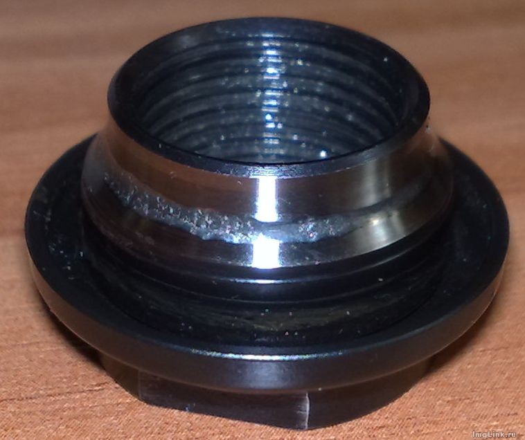

Сообщениеxterm » 16.02.2015, 14:37
Потерял крепежный болтик от зажима, держащего подседел. Не тот, который вкручивается, а тот, что внутри зажима находится. Как он вылетел - ума не приложу, но что есть, то есть...Где искать замену? Или я все равно новый не смогу вставить туда и можно не париться, и сразу покупать новый зажим? Можно конечно купить болтик длиннее и обычную гайку на конец, или поставить эксцентрик, но хотелось бы вернуть как было...

Сообщениеkirill-k2 » 17.02.2015, 01:59
xterm
"летчик.жпг"
Фото - в студию! Телепаты в отпуске...
Сообщениеxterm » 17.02.2015, 13:11
Не было возможности сфотать. Думал будет и так понятно :)
Вот фото. На первой фотке такой же, но с другой стороны.
