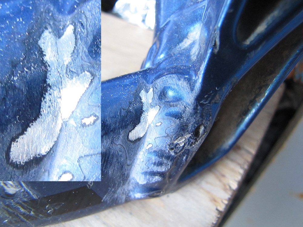

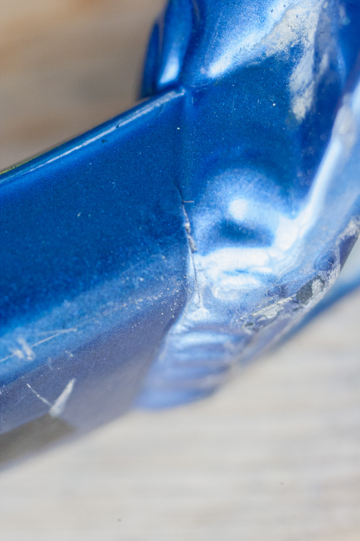

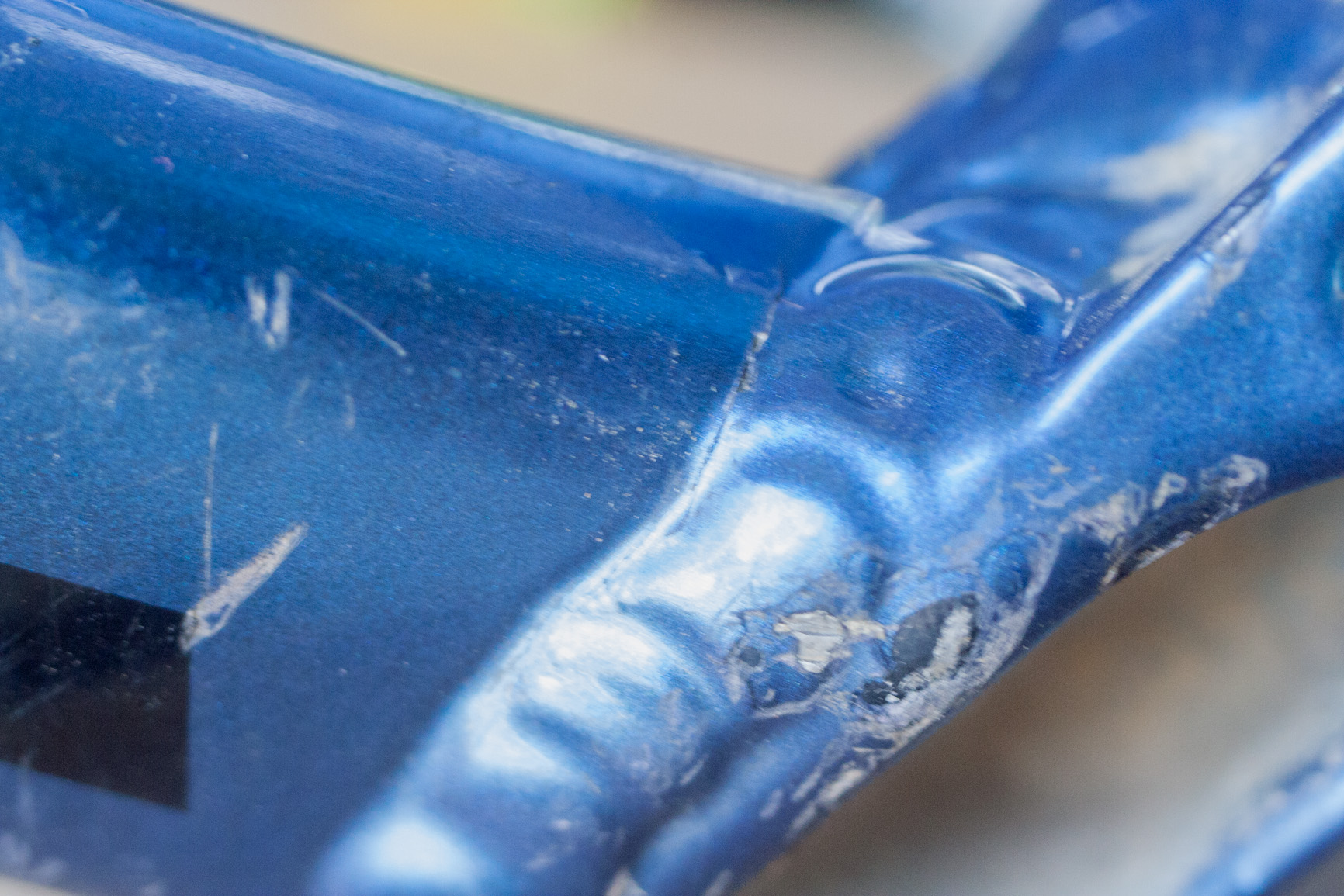

Re: Общая тема для мелких технических вопросов
зашкурил слегка, и впрямь трещена начинается.
вот и думаю, снова в гарантийку или к сварщику, пока не расползлась?
Сообщениеloom » 18.05.2015, 14:18
В гарантийку адназначна. Алю сплавы критичны к режимам сварки , режимы зависят не только от марки сплава но и от глубины провара и толщины металла ,а иначе брак ,сварочный шов порвёт сам себя или проварится не полностью. Оно те НННада?
СообщениеПушной звер » 19.05.2015, 07:57
loom просто я уже имел дело с коновской гарантийной и думаю что на второй раз меня не хватит, а если и хватит, то возможно получу чтото к осени.
я походил по форумам, их много с лопнутой подседельной трубою, думаю есть смыл поискать перо.
а заварить, ну чтоб както несколько месяцев не пешком ходить? или забыть?? там и узел тот сделан через одно место.

СообщениеMH100181 » 19.05.2015, 11:24
У меня на мериде аргоновой сваркой приварен недостающий кусок алюминия в месте крепления петуха. Второй год нормально держит. Я это к чему, может, зачистить участок и поехать заварить и делов-то.
СообщениеПушной звер » 19.05.2015, 12:12
MH100181 а где варил? вообще куда обратиться по поводу?
та и там узел более нагружен, еще интересно чего гарантийка скажет (
СообщениеMH100181 » 19.05.2015, 14:52
Бабушкина 147 ближе к дому искал.
Добавлено спустя 13 минут 49 секунд:
Мысль появилась, помнится при работе на шиномонтаже при порезе камеры на местах начала и окончания надреза делали ножницами круглые отверстия, во избежании расползания разреза.
Это конечно если уже не гарантийный случай. ..А в случае с трещиной просверлить эти отверстия.
:) В случае с камерой это помогает, а в данном случае хз.

СообщениеПушной звер » 20.05.2015, 01:04
MH100181 \$m[1]:А в случае с трещиной просверлить эти отверстия.
я в смысле, пока оно совсем не отвалилось.
MH100181 \$m[1]:Бабушкина 147 ближе к дому искал.
ясно, можно просто СТО поискать.
фиг его знает чего делать, с одной стороны от коны уже натерпелся и на третий раз может менее удачно сложится рама, к сварке тоже не лежит, но и ездить на чемто надо..

СообщениеMH100181 » 20.05.2015, 01:13
Сверлить/варить/лепить :) Одно другому не помешает. Просверленное проварится наверняка лучше
