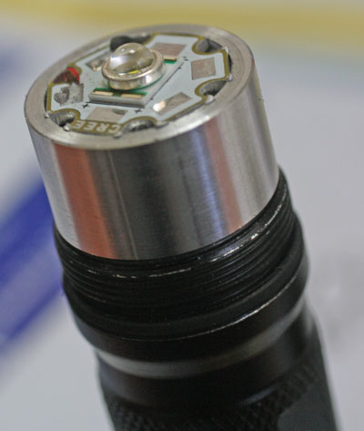

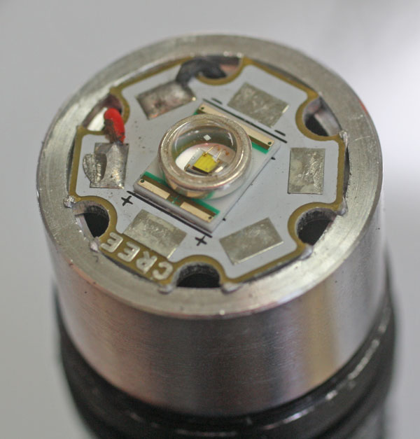

Сообщениеgty » 31.05.2011, 14:48
пилюля смолсана
gty
Сообщениеpioneer » 31.05.2011, 15:25
ох, етить... я так понимаю, что звезда (плата со светодиодом) касается пилюли только краями? а под низом звезды просто воздух?
pioneer
Сообщениеgty » 31.05.2011, 15:53
прально понимаешь :-D
gty
Сообщениеpioneer » 31.05.2011, 16:01
блиииин)) после такого здорового корпуса такая пилюля... перечеркнули, можно сказать, все свои старания)))
Так что XML без глобальной переделки пилюли подохнет быстро и решительно.
Последний раз редактировалось pioneer 31.05.2011, 16:04, всего редактировалось 1 раз.
pioneer
Сообщениеgty » 31.05.2011, 16:04
самое просто это заказать у токаря выточить кругляшь из меди, на крайняк люминя, и запресовать его туда, ну вобщем пока переделывать не собираюсь, а этот диод особо сильно не греется, подохнуть не должен.
gty
Сообщениеpioneer » 31.05.2011, 16:09
Медь в алюминий сувать плохо. Да и чем больше соприкосновений деталей, тем и теплоотвод хуже. Хотя алюминиевый бочонок (если хорошо ему верх и низ загладить), прифигаченный на терморклей к, опять же, выравнененному дня пюлили - вполне себе работоспособный костыль :) Есть это дно, конечно, есть...
Проще пилюлю сразу токарю заказать.

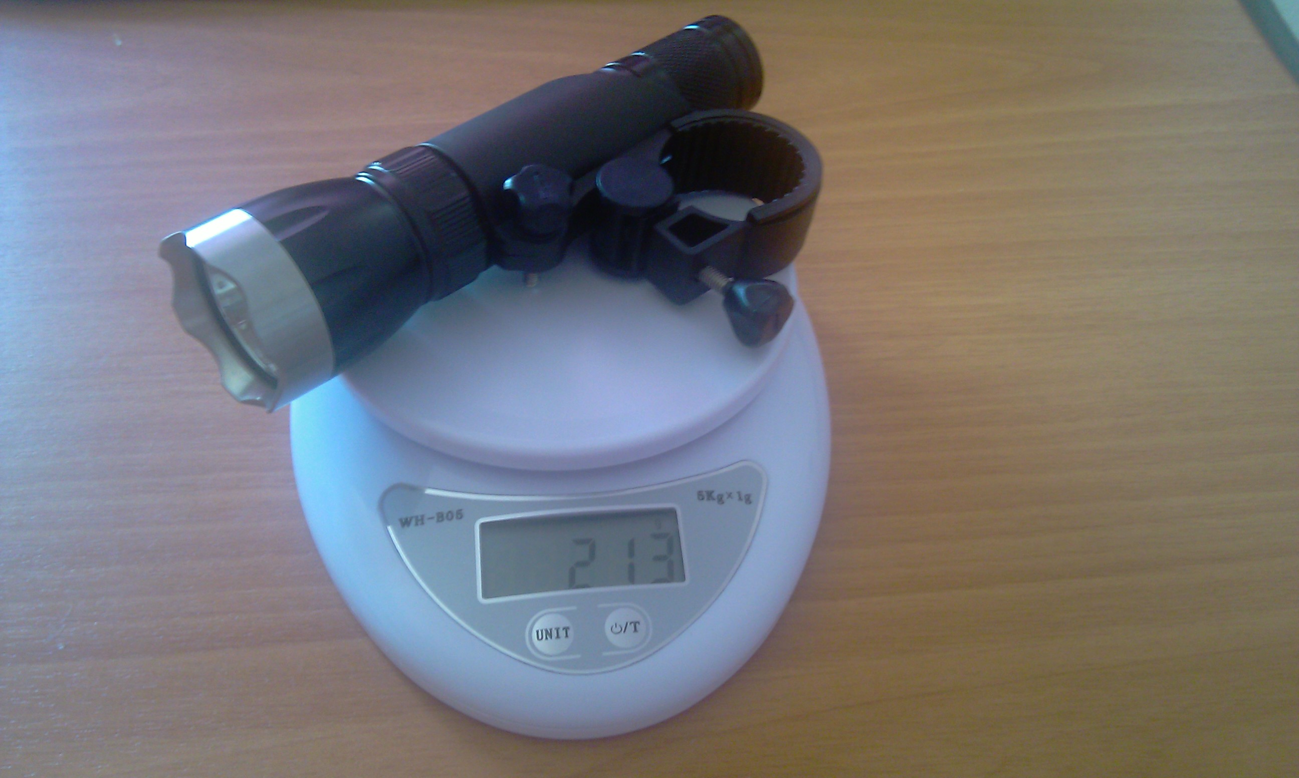

СообщениеAHTEPO » 08.06.2011, 17:18
Не прошло и полугода, как и мне пришёл заказ с DX :) Сегодня забрал 2ю посылку. Ну что сказать, на первый взгляд фонарём я доволен. Как ты и говорил, в креплении сидит не монолитно, болтается... Хотя после подкладки кусочка камеры, сидит как влитой! :)
Да и вся конструкция с батарейкой весит всего 213гр.! :good: Вот правда от 1200 люмен ожидал как-то большего!... Надо затестить на улице.
Сообщениеpioneer » 08.06.2011, 17:35
ну, 1200 там и в теории не будет. От силы 800-900, если ток 3 А или около того
