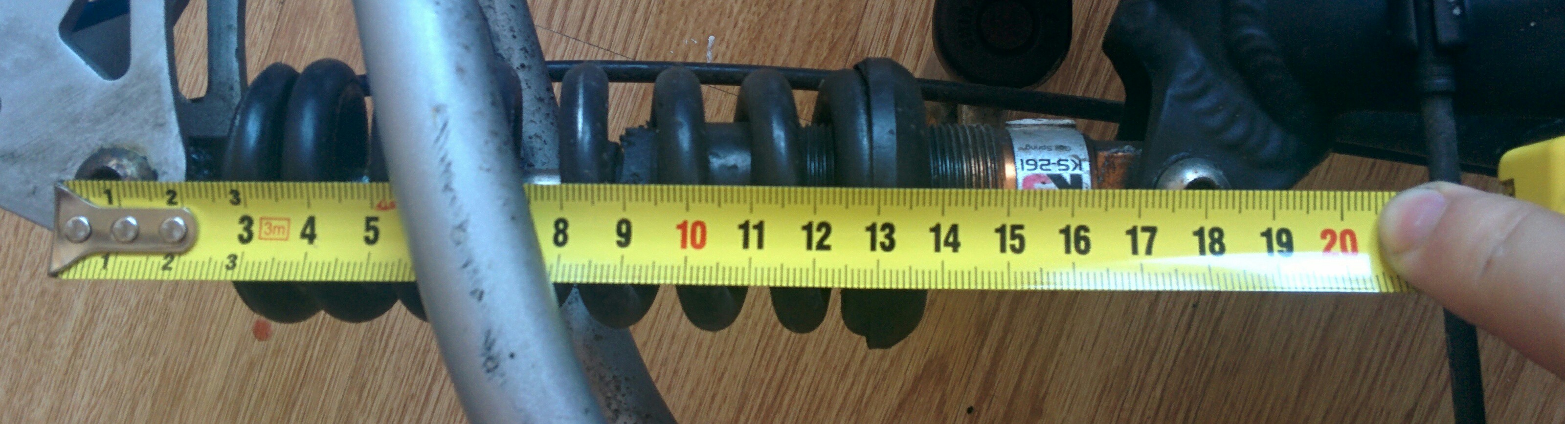

СообщениеCenterNumberSix » 04.11.2015, 13:03
Какой задний аморт лучше выбрать в среднем ценовом сегменте, стоял амортоэмулятор KS-261 150мм длина, которая указана на сайте, но факту по осям больше выходит, ход, на сайте 32 мм.
CenterNumberSix
Первые антипатии
СообщениеЧешир » 05.11.2015, 10:10
Пружинный аморт 150/32? =-O Что-то не припомню ванов и вивидов меньше 200. Скорее всего искать такой же. Или совсем древние, правда может я не в курсе. :no2:
СообщениеПушной звер » 05.11.2015, 10:14
Чешир это амор от стелс навигатор.

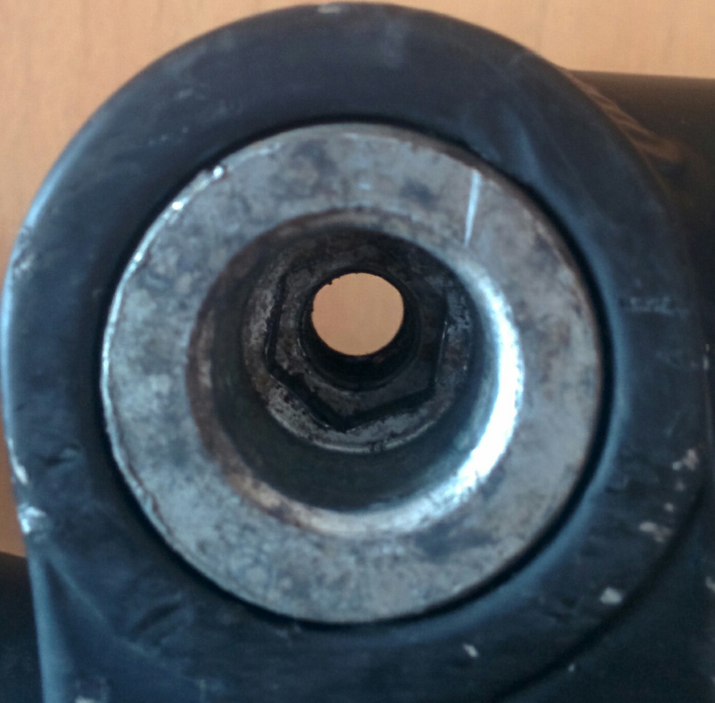

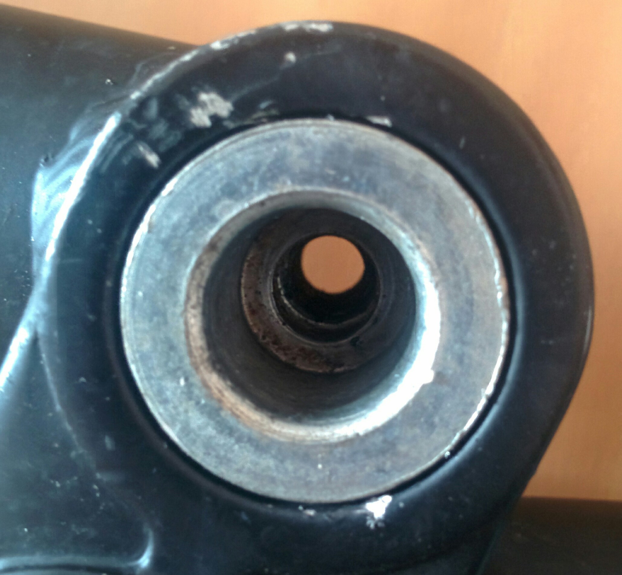

СообщениеCenterNumberSix » 21.11.2015, 16:04
Не могу понять, как разобрать шарнир ашан-двухподвеса, вот фото с двух сторон, при прокручивании 6 гранником просто вращается сам шарнир
CenterNumberSix
Первые антипатии
Сообщениеkirill-k2 » 21.11.2015, 18:43
CenterNumberSix
если двумя шестигранниками разного размера не поддается, возможно что никак
СообщениеCenterNumberSix » 21.11.2015, 19:58
kirill-k2 » 21 Nov 2015, 18:43 \$m[1]:CenterNumberSix
Проблема в том, что резьба для шестигранника только на одной стороне. Появилась мысль, что их просто нужно снять разные стороны, но вообще нет идей, чем бы их прихватить, чтобы вытащить
CenterNumberSix
Первые антипатии
Сообщениеkirill-k2 » 21.11.2015, 20:00
CenterNumberSix
скорее всего оно пресованное. т.е. правильный ответ - никак.
СообщениеCenterNumberSix » 21.11.2015, 20:09
kirill-k2 » 21 Nov 2015, 20:00 \$m[1]:CenterNumberSix
Нашел фото. Это прессовка?
CenterNumberSix
Первые антипатии
Сообщениеkirill-k2 » 21.11.2015, 20:15
CenterNumberSix
скорее всего да.

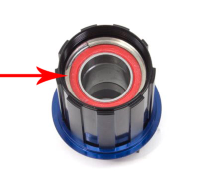

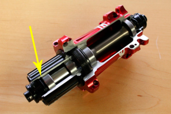

СообщениеAHTEPO » 13.12.2015, 22:35
Привет други!
Занялся заменой подшипников в колёсах Easton Heaven - всё просто, кроме барабана. Хоть убей не могу понять как выпрессовать...
Вроде всё просто, вытаскиваю предохранительную скобу (см. рисунок ниже)
Далее с обратной стороны вставляю стальную втулочку, что уперается в подшипник и начинаю молотком выстукивать. Эффекта 0. Такой ощущение, что первый подшипник упёрся в какой-то не видимый глазу выступ тут (см. рисунок ниже)...
Есть идеи/опыт? Или тиски рулят?
Сообщениеkirill-k2 » 13.12.2015, 23:17
Нижний тоже может быть застопорен. В любом случае, подшипники корректнее вынимать по одному - в начале тот, что сверху. Для этого нужен съемник (например - обратный молот).
У меня можно поменять практически любые подшипники за вменяемые деньги. Всяко дешевле, чем менять втулку после неудачной смены в домашних условиях.
СообщениеAHTEPO » 14.12.2015, 11:06
Ужа разобрался, тиски рулят. 2й, кстати, упирается в стенку - выпрессовываются оба в одну сторону.
Сообщениеkirill-k2 » 14.12.2015, 13:38
AHTEPO \$m[1]:2й, кстати, упирается в стенку
ты не понял. бывает внутри стопорное кольцо. с той стороны, куда выпресовывать надо.
