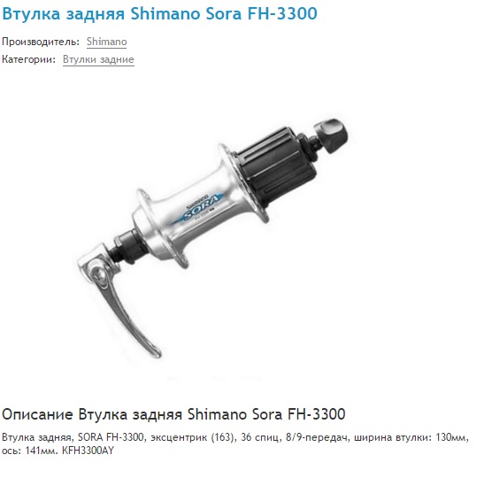

СообщениеCenterNumberSix » 24.01.2016, 16:12
Имеется сия втулка. Указано, что для кассет 8/9 скоростей. Вопрос, что ограничивает установку 10-скоростной кассеты?
CenterNumberSix
Первые антипатии
Сообщениеkirill-k2 » 24.01.2016, 16:35
CenterNumberSix
Ничего. Поставить можно. Только это бюджетная Sora. И это - единственное препятствие (нет смысла покупать дешевую втулку и ставить трансмиссию более высокого класса).

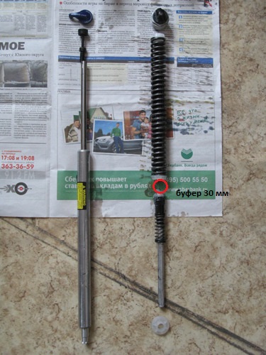

СообщениеSteach » 04.03.2016, 11:19
Господа! Есть вилка suntour XCM пробег 800 км. Вес ездока 55 кг! Пружина очень жесткая-можно ли подыскать другую пружину помягче от Rock Shock, например, диаметр ног 30 мм!
В инете видел переделку с извлечением буфера и установкой доп. позитивной пружины с меньшей жесткостью, что бы получить “мягкое” сжатие на первых 30 мм хода!
А так же вопрос: сейчас башинги смазаны консистентной смазкой, и уже набрали пыли и на ногах вилки абразив. Если заменить консистентную на жидкое вилочное масло срок жизни башингов и покрытия ног не сократиться?

Сообщениеloom » 04.03.2016, 11:57
Башинги в верхней части штанов , вопрос в том как удержать там жидкое масло ? . Оно ведь стекёт за неделю и будут они (башинги ) на сухую по ногам ёрзать , грустно . Наливать в штаны масла по башинги О_о нах там стока лишнего веса ? и так вилка макет цугуниевый . А вопрос за смазку для бюджетных вилок актуальный . Порекомендуйте пожалуйста смазочку хорошую , а то густая но относительно прозрачная консистенка слишком демпфирует ход ,а синие сопли чот туда даже мазать неохота ,они и лишь чуток менее вязкие но синие стрёмно выглядят по ногам размазанные :(
СообщениеGarikS » 04.03.2016, 12:25
loom \$m[1]:Башинги в верхней части штанов , вопрос в том как удержать там жидкое масло ?
Как вариант переворачивать вел иногда, что бы маслице стекало. А вообще во время активной езды масло прекрасно поднимается со дна штанов и смазывает и верхние башинги.
Если нет поролонового колечка, то сделать самому, например из шнурков.
А вообще рабочий вариант - в штаны 5-10 мл масла 10в40 в каждую ногу и периодически делать инъекции шприцом с затупленным остриём через пыльник по 1-2 мл, этого количества вполне будет хватать на пару недель.

Сообщениеaas » 04.03.2016, 17:12
Я когда-то свою дешевую "пружинно-эластомерную" вилку RST Omni 191 густо смазал ШРУС и ее же под пыльники засунул. Вроде работает и не ржавеет, уже более 1000 км. Я так думаю, раз-два в год если в пыльниках эту смазку менять, абразив вниз не пойдет.
