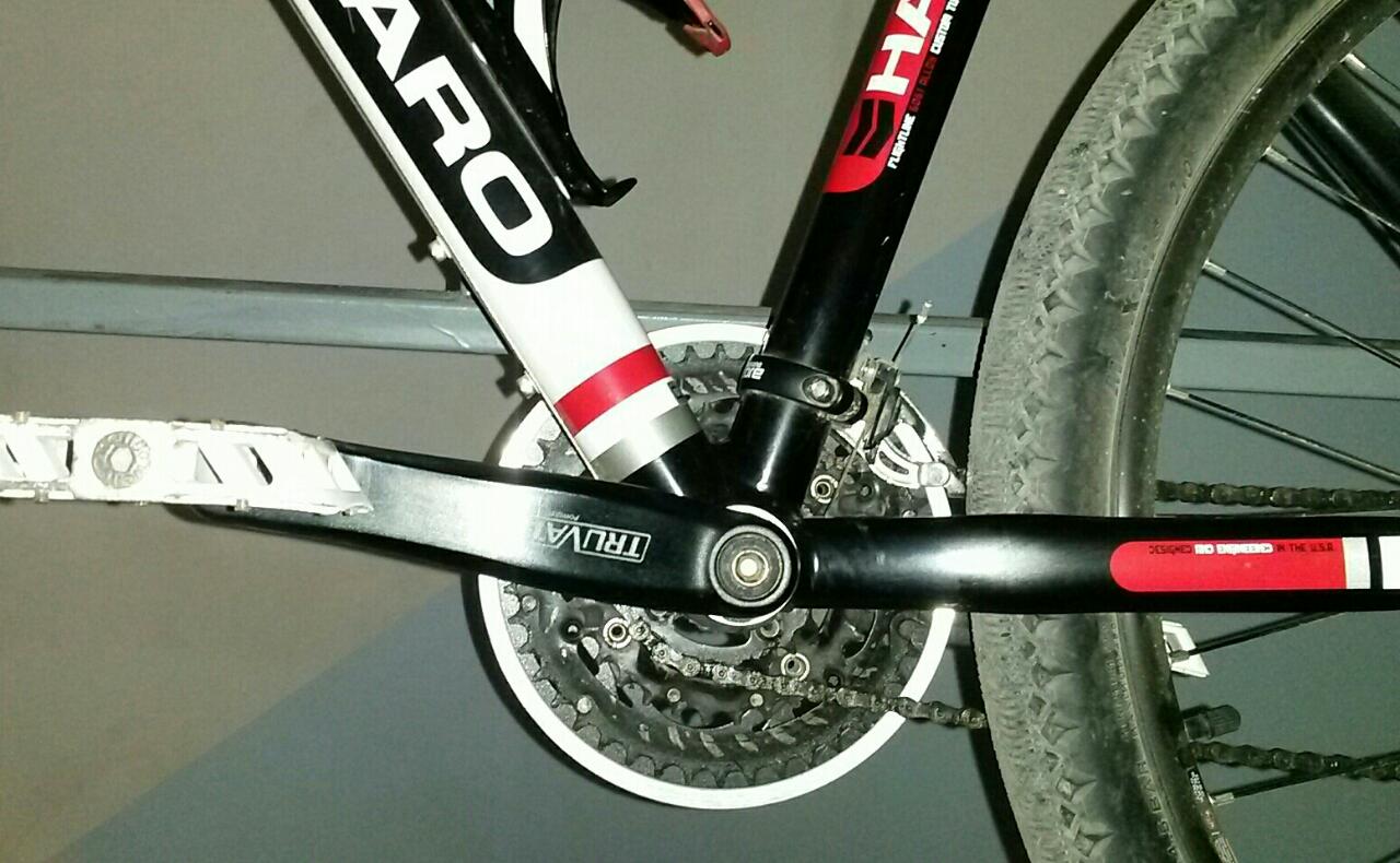

СообщениеМэйби » 06.10.2016, 11:23
Привет.
Погнулась (в маленькой аварии) большая звезда системы.
Выпрямлена на скорую руку плоскогубцами. Сейчас вел работает только на самой маленькой звездочке.
Вопрос: в мастерской смогут выпрямить звезду идеально? или нужно менять её на новую?
Добавлено спустя 5 минут 18 секунд:
Truvativ EC400 3.0 42/32/22
каретка Truvativ Sealed Bearing
Добавлено спустя 13 минут 41 секунду:
И да. Удар по системе был приличный - погнулись и звезда и защита (диск кажется титановый , не помню).
Надеюсь на всей системе это плохо не сказалось, её не могло перекосить всю? как узнать? или там нечему косить?))
Мэйби

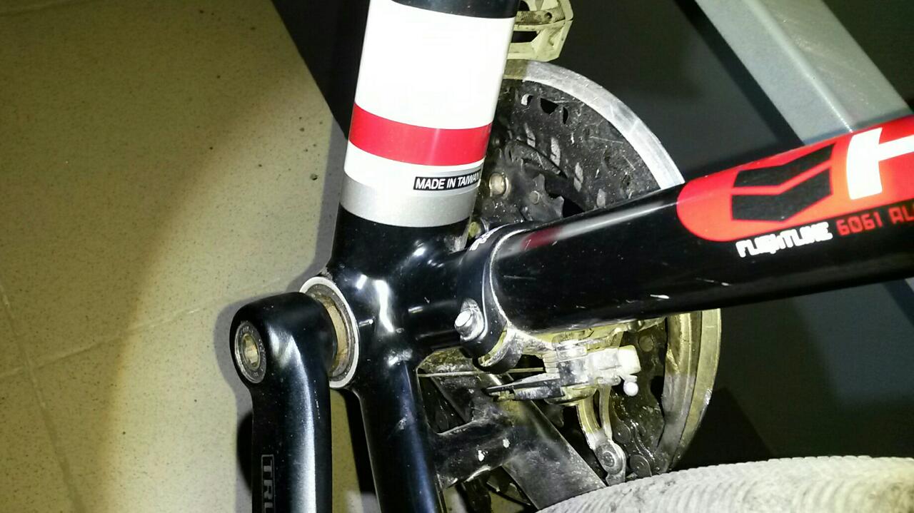

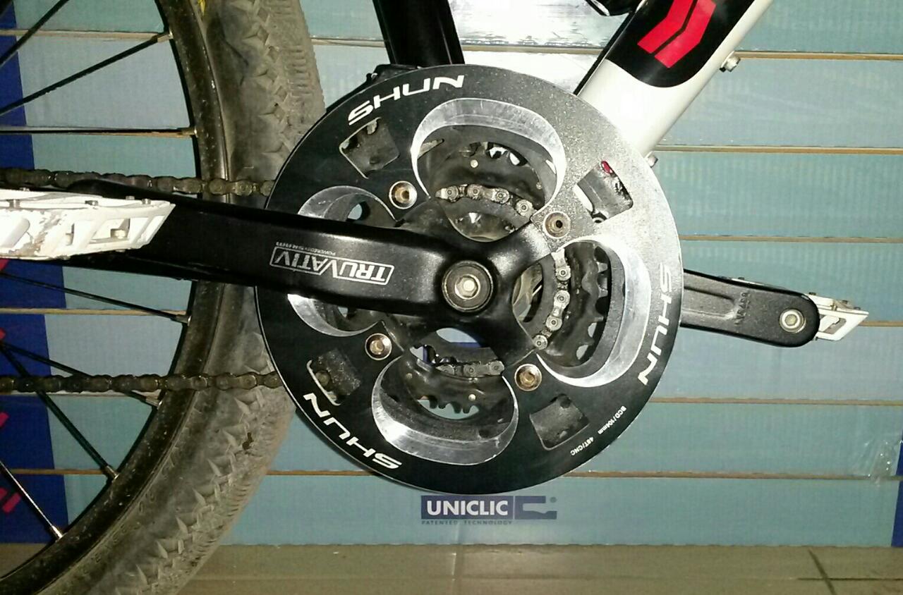

СообщениеМэйби » 06.10.2016, 23:55
Спасибо :)
Сфотала. Потому как понять, какая каретка, мне сложно(.
Но на квадрат не похоже, скорее- Pover Spline.
Менять одну звезду или всю систему? (Изношена не сильно)
Новая звезда будет дружить со старыми?
Тот же вопрос- если система новая, а кассета ж старая?
(чот менять всю трансмиссию я не готова.. нормальная она ещё..)

СообщениеМэйби » 07.10.2016, 11:09
спасибо, заказала всю систему:
https://www.100sporta.ru/velozapchasti/ ... 75mm#74666
цена смешнючая по сравнению с аналогами, но под иные каретки.
(думаю, с 9 ск. она тоже работает)
Мэйби
Сообщение01eG » 07.10.2016, 14:00
01eG \$m[1]:(у неё тоже параметр BCD/Bolt cirlce diameter = 104mm )
Пушной звер \$m[1]:они 68 и 104мм, откуда 90\88мм ???
Я писал про необходимую большую звезду(с BCD 104мм) от этого тройника, у меньшей действительно 68мм. BCD ещё может отличаться и отличается у двойников, синглов, не мтб и т.д.
01eG \$m[1]:! Но у срама/труватива диаметр паука шатуна на 2мм больше: 90мм вместо шимановских 88мм (т.е. чтобы поставить туда звезду шимано, надо напильником у неё по 1мм сточить с каждой из 4х сторон у креплений)...
Речь не о BCD, а о диаметре паука шатунов/внутр. диаметре большой звезды -
Аналогичная шимано звезда(с BCD 104) ставится сюда(на труватив шатуны) после её обработки напильником (в указанных синим местах)
Мэйби \$m[1]:(думаю, с 9 ск. она тоже работает)
работает
