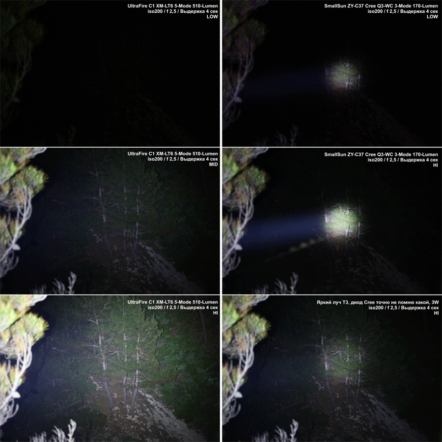

Сообщениеgty » 16.06.2011, 10:21
По-бимшотил, на морях, до склона 40 метров.
Параметры съемки: iso200 / f 2,5 / Выдержка 4 сек
Фонари:
UltraFire C1 XM-LT6 5-Mode 510-Lumen Memory White LED Flashlight with Clip/Strap (1*18650)
SmallSun ZY-C37 Cree Q3-WC 3-Mode 170-Lumen LED Flashlight (3*AAA/1*18650)
Яркий луч T3 (3-AAA) - достался на халяву, прислали из яркого луча, в качестве презента (фонарь понравился, но плохо что драйвера нет)
Все фото подписаны.
бим
как-то так
