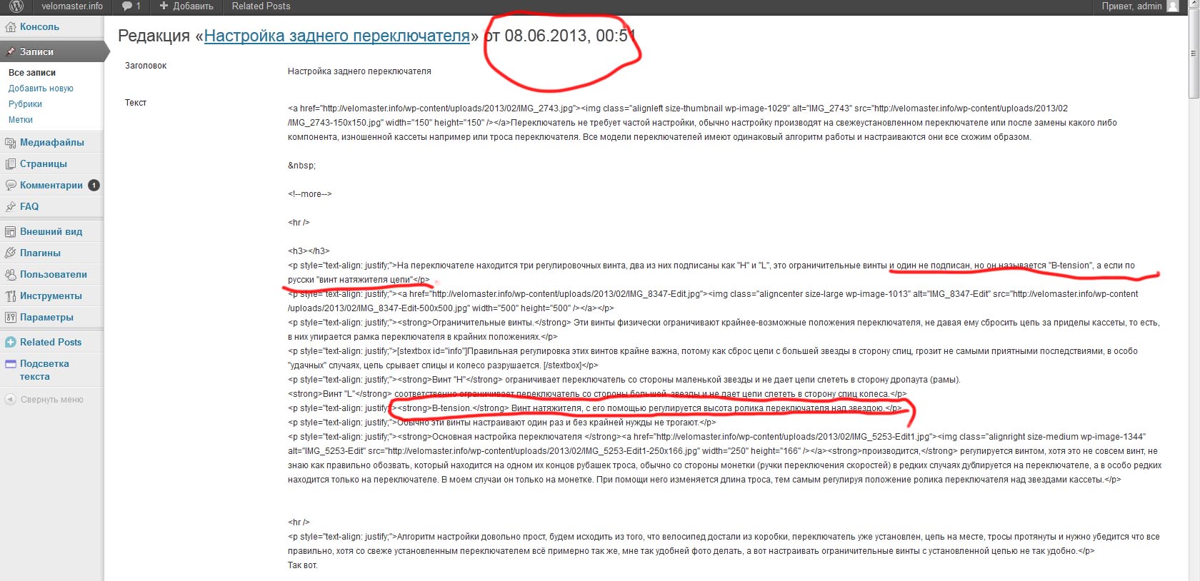

Пушной звер \$m[1]:я картинку не для тебя приводил.
Лёша, ты картинку приводил для пользователей Интернета. Вот я как пользователь и спрашиваю, что натягивает "винт натяжения"?
СообщениеПушной звер » 27.06.2013, 21:44
картинку я поправил.
я не понимаю истерики по поводу той опечатки.

Лёшка, но снова неправ ты. Этот винт не натягивает цепь. Натягивание цепи, лишь побочный эффект кручения этого винта и то очень незначительный. Этот винт позиционирует верхний ролик относительно звезд. Если совсем по-русски, то производитель переклюка рекомендует устанавливать определенный зазор между звездой и верхним роликом. Для этого этот винт.
СообщениеПушной звер » 27.06.2013, 21:58
Fox \$m[1]:Этот винт не натягивает цепь. Натягивание цепи, лишь побочный эффект кручения этого винта и то очень незначительный.
тогда как называется рамка с роликами на переклюке?, натяжитель цепи, так?
а винт этот регулирует положение натяжителя цепи, этой рамки с роликами, так?
ладно, как бы ты назвал это винт? или B-tension понятнее?
СообщениеFox » 27.06.2013, 22:13
Винт регулировки зазора между звездой и направляющим роликом переключателя.
