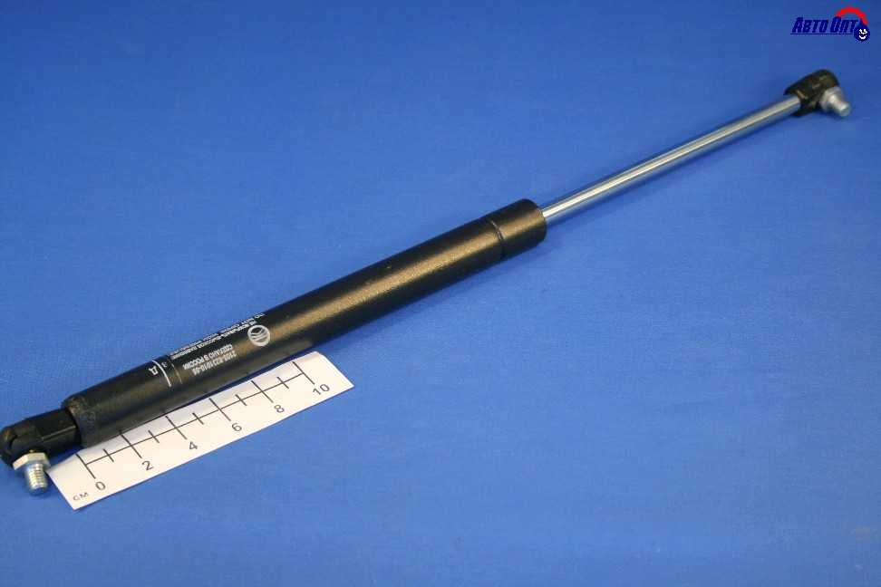

Нет я устанавливаю туда Амортизатор крышки багажника ваз 2109. буду первый кто накулибничает!!!
Добавлено спустя 2 минуты 59 секунд:
амортизатор багажника ваз 2109
Заходит прям плотно по окружности!

Сообщениеtim23rus » 21.05.2014, 19:24
работает прикольно с задержкой пока новый жесткий немного! одна загвоздка нужно гайку в низу вилки где сверлил
Вод такую надо!

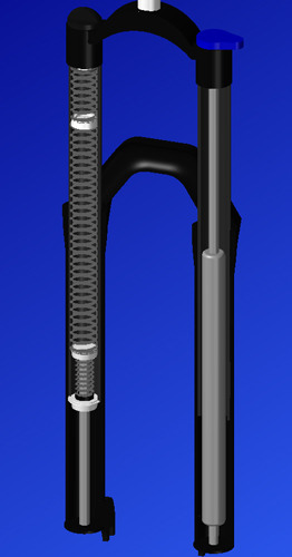

Было 1- труба с пружиной. 2 труба просто втулка и всё. теперь как на картинке
Добавлено спустя 23 секунды:
Re: При наезде на бордюры и неровности раздается удар в вилке
без регулировки только!

tim23rus » 21 May 2014, 19:41 \$m[1]:уже стоит внутри в шатнах
Добавлено спустя 6 минут 22 секунды:
мусье знает толк в извращениях... +500 грамм веса и еще жестче вилка... Все наоборот стремятся скинуть вес и добавить вилке плюша...

Во мне 100 кг веса . и у меня вилка конструкция всего 1 пружина и вторая штанина пустая я только присел уже прогнулся на половину. щас жестковато но проходит хорошо
tim23rus
СообщениеDiabolo80 » 22.05.2014, 08:44
В нормальных вилках пружина всегда в одной ноге, во второй ноге обычно демпфер. Вилка должна проседать под твоим весом на 20-25%.
Последний раз редактировалось Diabolo80 22.05.2014, 08:44, всего редактировалось 1 раз.
Сообщениеkirill-k2 » 22.05.2014, 10:02
tim23rus \$m[1]:Было 1- труба с пружиной. 2 труба просто втулка и всё. теперь как на картинке
Есть все основания предположить, что на картинке во второй ноге - демпфер, а не еще один амортизатор. Иногда макетные вилки колхозят, вынимая полностью пружину и ставя вместо нее подобный аморт. Детали процесса я не изучал, но, по идее, в результате получается псевдо-воздушная вилка с характеристиками чуть лучше, чем у исходного макета.
Я вполне серьезно - вместо этого колхоза лучше жесткую вилку поставить для города, и покрышку вперед пошире на давлении около 3.5 атмосфер. По ощущениям это будет куда комфортнее, чем получившийся франкенштейн.
