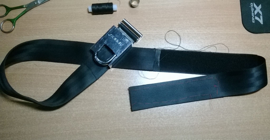

Со светоотражалкой засада вышла :( . Видимо от старости та что у меня была клеится перестала . А пришивать ручками мне лень очень. И с застёжкой липучкой в нашем большом селе тоже бида :( Высококачественной типа "velсro" не найти , многие продовальцы даже не знают о её существовании ,да и с шириной пичально ,или много или мало :(.
Сообщениеkirill-k2 » 09.11.2013, 00:40
В Леруа продается светоотражалка рулончиком - термопереносимая на одежду. Рупий писсят стоит. Велкры в швейном магазине покупал последний раз в каком-то, вроде не большая редкость..
Добавлено спустя 3 минуты 50 секунд:
Тебе сколько этой велкры надо и какой? У меня какие-то обрезки оставались..
Сообщениеloom » 09.11.2013, 13:49
Кирил спасибо за совет за леруа ,а то на Путевой нету термоклеевой,а где ещё искать я хз ;) ,а липучку использую ту какая есть .

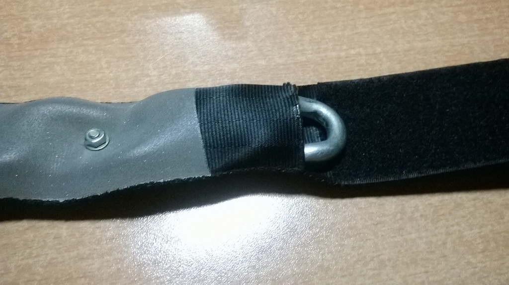

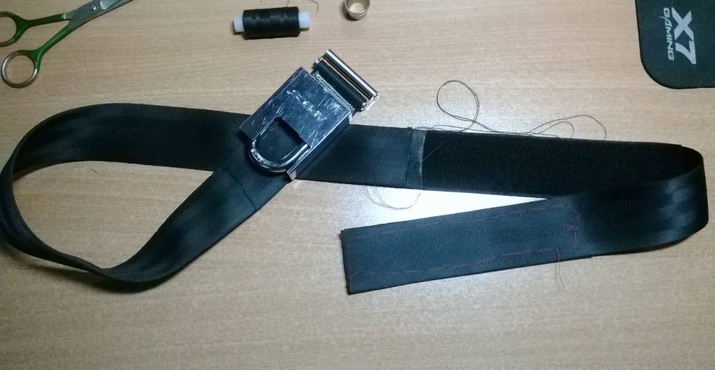

Прошил трубу под цепь , осталось пришить липучку.

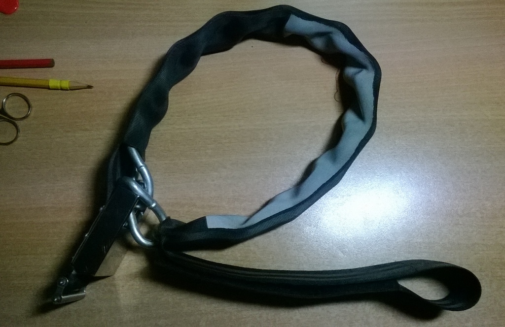

Таки закончил сею поделку. Спасибо Кирилу за наводку на светоотражалку.

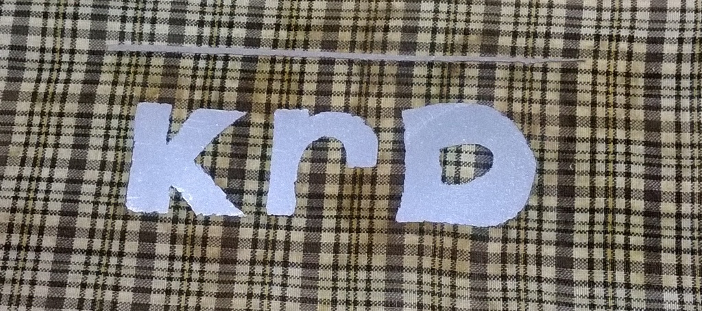

Лиш после того как приутюжил в голову пришла идея поигратся с трафоретами,попробовал на грязной тряпочке , получилось прикольно ..
светоотражалка через трафорет из малярного скотча

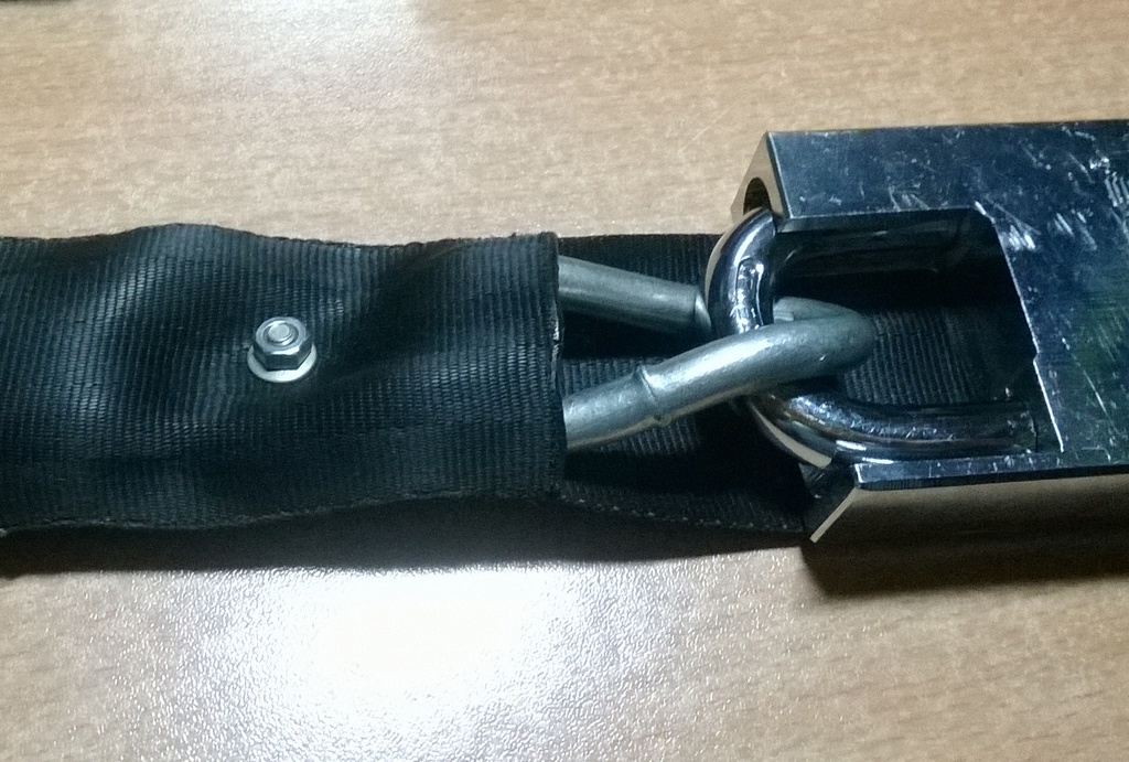

Затянул цепь в получившуюся кишку с замком

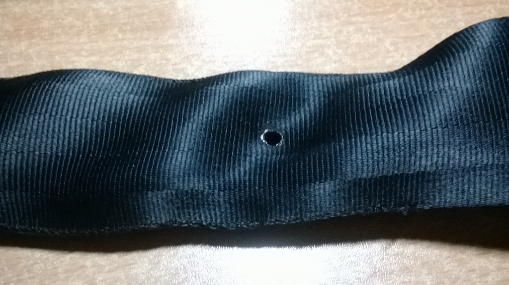

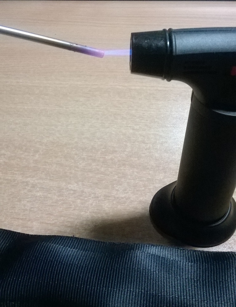

Прожог раскалённой проволкой пару отверстий для винтиков фиксирующих цепь
грею пруток
прожог отверстие в ремне
фиксирующий винт что-бы цепь не ёрзала

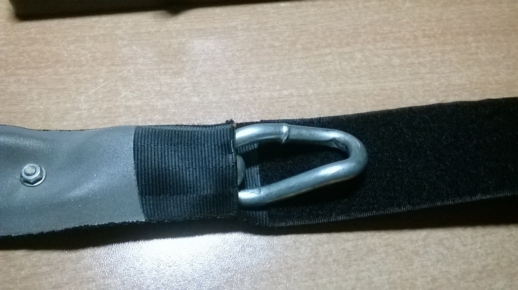

выдвинутое звено
задвинутое звено дабы не звенело при езде

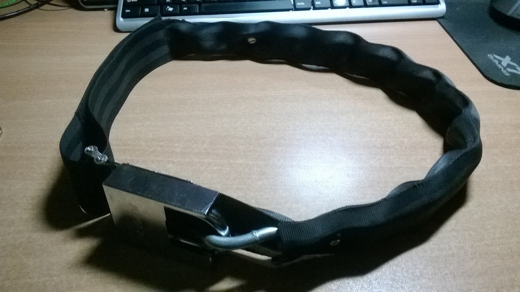

В общем получилось примерно так
застёгнутый
замкнутый
на поясе сидит нормально ,снимается одевается быстро и не напряжно .
По весу получилось кило триста ,вроде и не мало но и не особо много

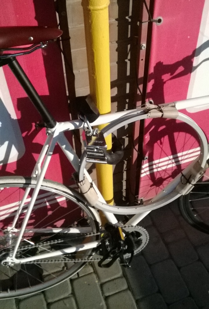

Сообщениеloom » 10.11.2013, 17:38

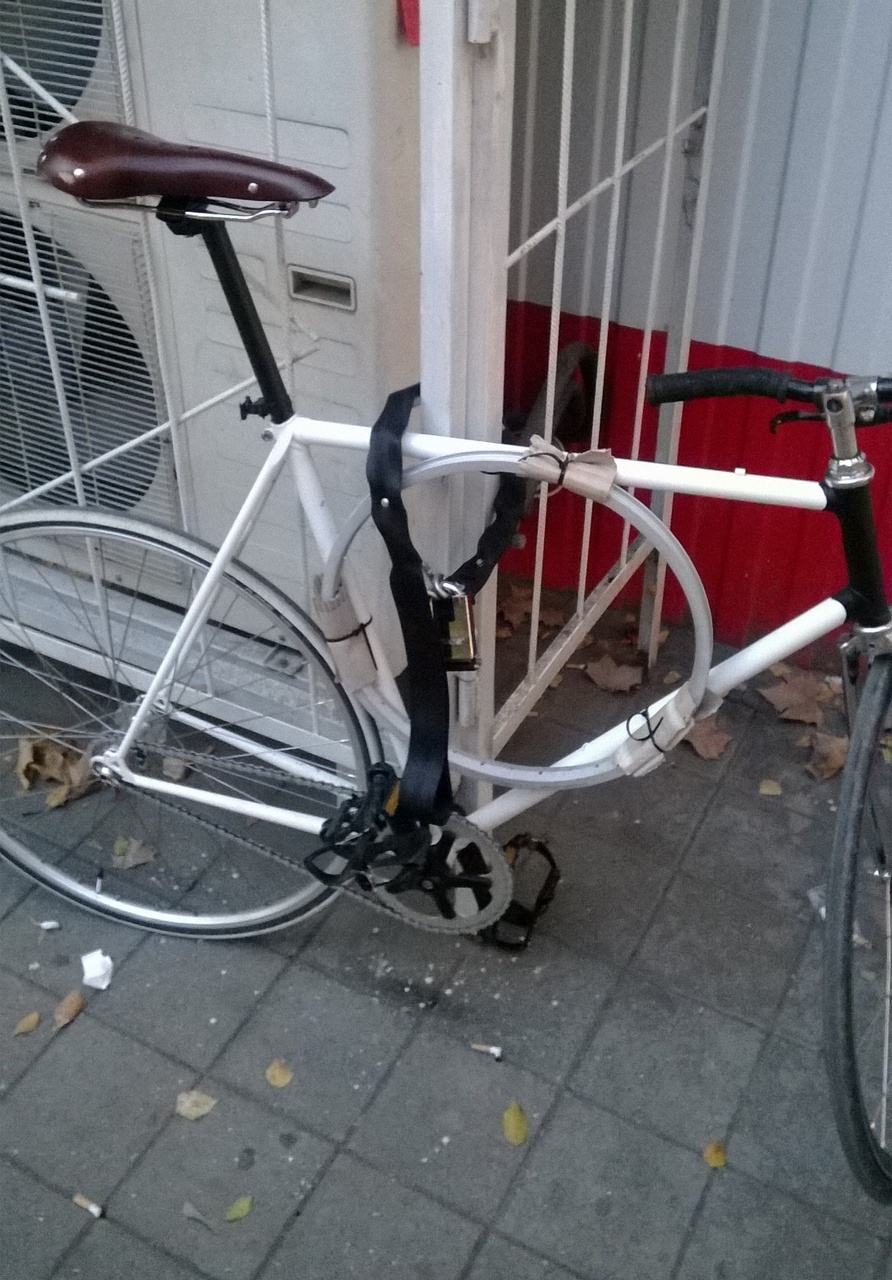

Сегодня покатался , попристёгивался в различных местах ( не сразу сообразил фотографировать :sorry: ) Дивайс оказался годным ,во время езды не мешает и не напрягает ,иногда казалось что слегка коротковата цепь но таки пристёгивался , хотя и можно было сделать на три четыре звена длиннее .

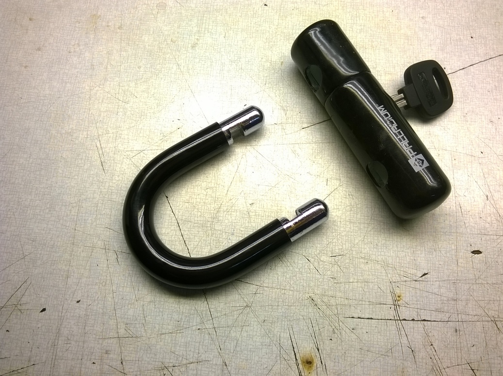

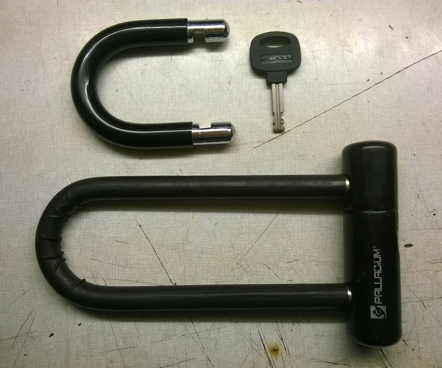

Призадумался я о дополнительном замке типа U образки для пристёгивания колеса . Те U-образики что продаются не устраивают меня ни массо габаритами ,ни ценой . Для пробника купил в хозмаге вот такой замок
Дисковая личинка (более устойчива к интелектуальным методам взлома ) ,душка диаметром 12 мм ,пространство внутри душки 45мм , вес 330 грамм( без душки 175) ,приятно обрезиненый корпус (небудет сильно краску корябать :) ) . В планах изготовить более глубокую душку дабы сцеплять колесо с рамой . Идея есть , процесс пошёл .

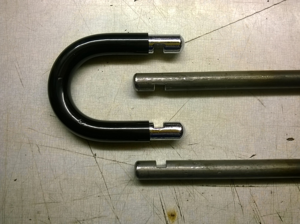

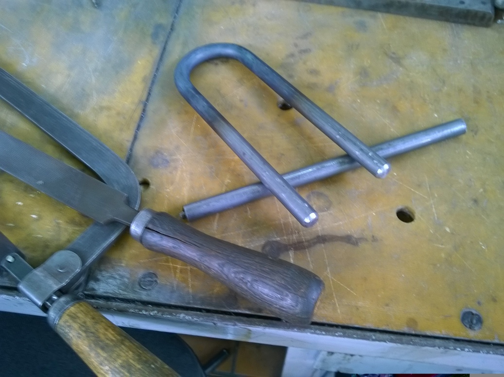

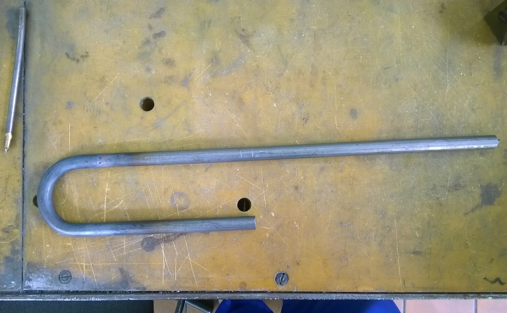

Из прутка стали с помощью тисков , газовой горелки и такойто матери была загнута загогулина
Добавлено спустя 47 минут 33 секунды:
Ножовка ,напильник ,и ещё пару раз напильник .

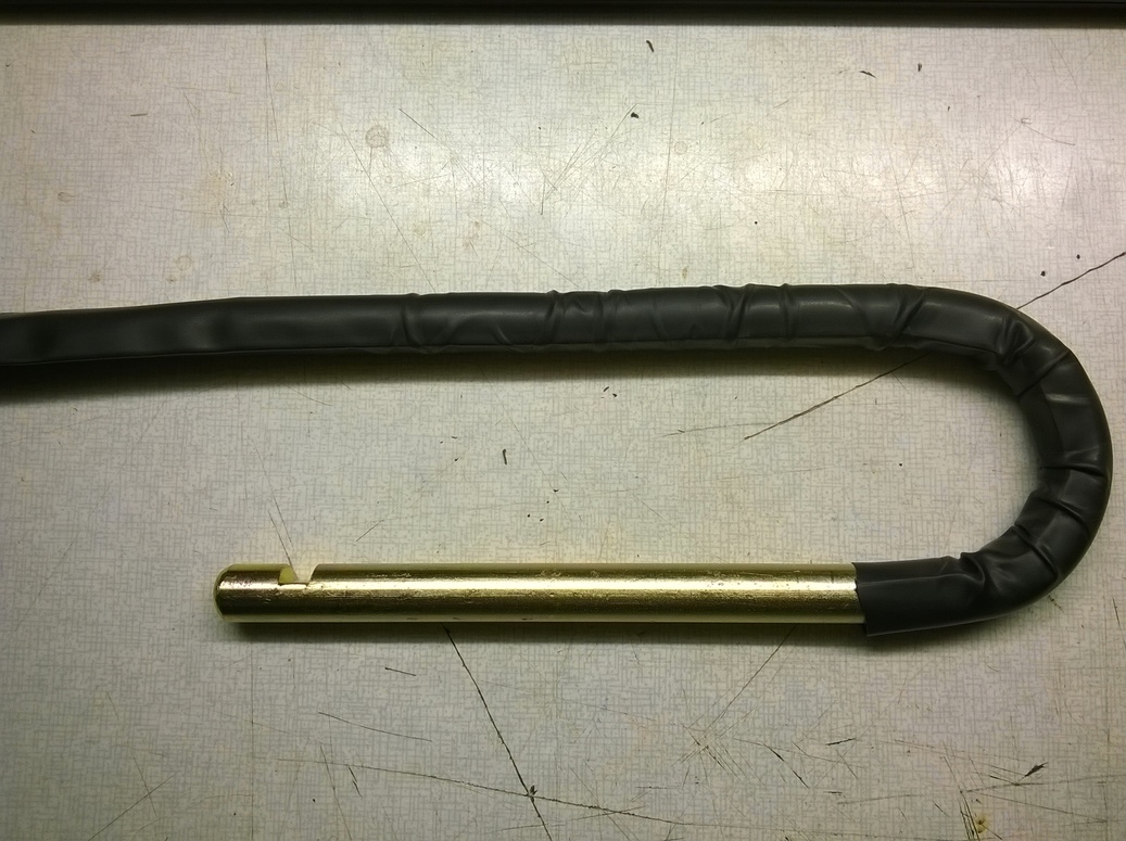

Добавлено спустя 1 час 22 минуты 57 секунд:
Re: велозамок
Позолота и термоусадка :) , позолота чтоб не сильно ржавело ,а термоусадка опятьжеш чтоб не железякой да по краске .
тяжело налазит
нукактотак
Вес увеличился до 510 грмм , что в принципе весьма приемлемо . Можно конечно заморочится по весу и поискать титановый пруток , но .... оно того .... , а может быть и стоит ;)

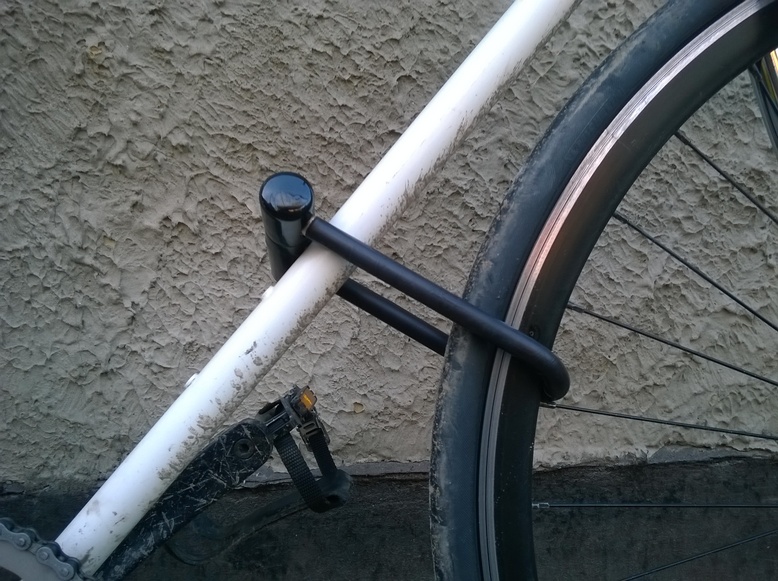

Сообщениеloom » 15.04.2014, 21:57

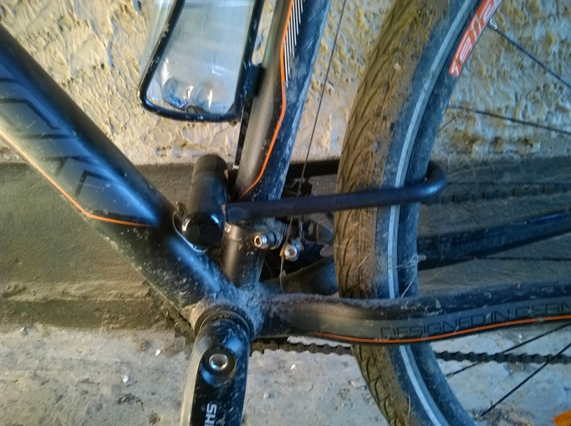

Область применения наглядно .
с широкой резиной будут проблемы
зато с узкой никаких
