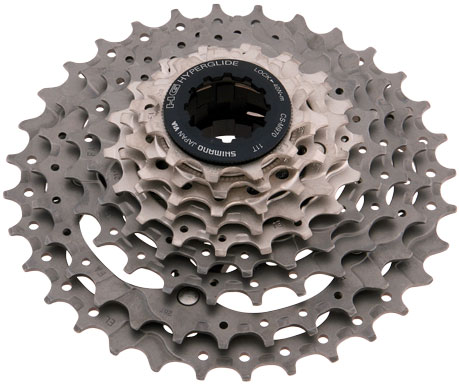

Сообщениеtrecir3mxl3 » 01.03.2011, 17:12
Всем привет, у меня такой вопрос: Я надумал переделат ьсвой харди 4 под синглспид, т.к. дропауты вертикальные, я поставил цепенатяжитель, всё вроде сделал, настроил, но теперь проблема с кассетой и системой.
Мне нужно убрать с кассеты лишние звёзды (ибо нету денег на сингл втулку и звезду), вопрос, как убрать эти самые звёзды? Говорят - они как то снимаются, и вместо звёзд ставятся проставочные кольца... Сколько я ни крутил эту кассету, так и не понял, как снять звёзды, сбоку кассеты есть 2 дырочки, для разборки, но говорят это для разборки самого барабана.
Вопрос №2: Как со стоковой системы труватив снять маленькую и большую звёзды, оставив лишь среднюю? Система видимо не разборная, т.к. большая звезда крепится к средней заклёпками... Есть идея высверлить заклёпки сверлом по метталу ,и просто снять звезду, но малая звезда тогда всё равно останется...
Знаю, написал возможно не по русски, просто хз как обьяснить на буквах это)))
trecir3mxl3
Сообщениеtrecir3mxl3 » 01.03.2011, 17:15
Да ,кстати, ещё забыл совсем спросить, я купил двухролековый натяжитель цепи, поставил, но лапка (маленький болтик, который упирается в петух, для того, что бы натяжитель не крутился вокруг своей оси) Жестоко сгибается... Ощущение, что он пластиковый, и при нагрузках сломается нафиг... Была ли у кого нибудь такая проблема? Выдержит ли натяжитель стритовые нагрузки?
trecir3mxl3
СообщениеFox » 01.03.2011, 17:26
Черное кольцо, с надписью Shimano, и есть гайка, которая удерживает звезды на барабане. Откручивать хитрым ключом, с хитрым хлыстом)
Простановочных колец можно набрать у народа) Наверняка таких валом по сусекам)
Ток вариант не ахти. Одна звезда тебе быстро покоцает барабан. Если на пальцах, то шлицы барабана рассчитаны на воздействие блока звезд, а не на одну. Пропилит одна звезда шлицы быстро)
Про остальное ХЗ)

Сообщениеtrecir3mxl3 » 01.03.2011, 20:30
Fox \$m[1]:
Про остальное ХЗ)
Ага... спасибо, понял) Ну на сколько примерно хватит шлицов?... Думаю до лета, или хотяб до середины весны докатаю, а там планирую всё таки менять втулку, чтоб полностью сингл делать)
