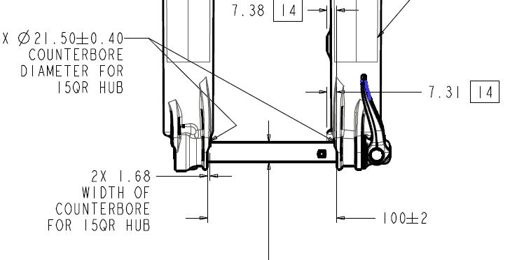

Вопрос о существовании переходника для передней втулки с оси 15мм на эксцентрик.
Втулка Giant Tracker 15mm. Вилка у меня под эксцентрик.
Покупал, понимая, что втулку менять надо под мою вилку.
Но слышал, что для некоторых моделей существуют переходники с 15мм на эксцентрик.
Например, вот фото: http://www.chainreactioncycles.com/Imag ... 5484-5.jpg
Или вот ещё (но это с 20мм, а не с 15мм): http://www.actionsports.de/gb/Wheels/Hu ... 21779.html
Если кто-нибудь знает, универсальны ли эти переходники, скажите. Заказал бы переходник, чем всю втулку менять.

скажи, как может отличцца 15мм дырка скажем во втулке ДТ или хоп, от 15мм дырки во втулке джаента?? О_о есенно они одинаковы.. размеры все стандартны, так что не парься..

СообщениеFox » 10.05.2011, 15:53
По спецификации, что 9QR что 15QP, имеют одинаковую длину оси - 100мм
А значит переходники, которые тупо как заглушки вставляются в 15-ую ось, не прокатят. Или же они должны вставляться заподлицо )
Отсель следует, что те переходники, что попадаются в тырнете, предполагают частичную выемку каких то запчастей из 15 оси. Эти запчасти у разных втулок разные, а значит переходники тож все разные и не взаимозаменяемые)
а вот фича http://www.chainreactioncycles.com/Imag ... 5484-5.jpg подойдет

эти заглушки не покатят.. нужна именно ось с внешним диаметром 15, внутренним 9мм..
